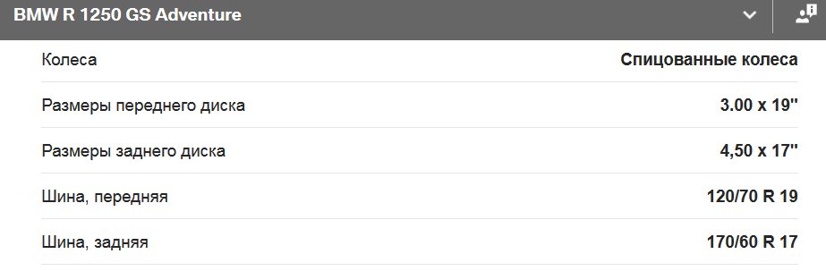

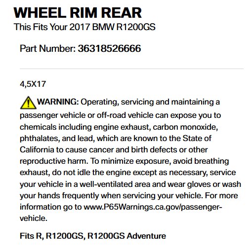

На 1200Адвенчуре обода шире, т.к. заднее 170/60 R 17.
4,50 - это на 800-ку под 150/70-17.
на 800ке задний обод 4.25.
на жидких и литые и спицованые - 4.50, резина 170 на обеих.
на жидких и литые и спицованые - 4.50.
Уверен, что при ширине шины 170 мм (6,7 дюйма) она прекрасно сядет на диск 5,5 дюйма.
А дальше - у каждого Абрама своя программа.
Уверен что стоит об этом написать в инженерный отдел компании бээнве, а то они по-незнанию не те обода ставят. :)
Уверен, што каждый из нас останется при своём мнении и не стоит даже напрягать пальчики на клавиатуре..... :empathy3:
Тем более, что там в другом проблема - на гусе 40 спиц, а не 36.
