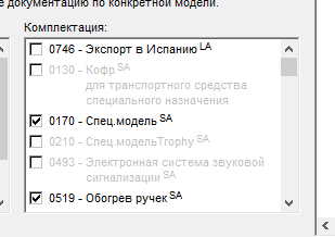

Что означает 0170 - спец модель sa в окне конфигурация RSD?
Kostas_V
522
Латвия
  1. BMW F 850 GS
Я вижу комплектацию, там походу, кроме ручек с обогревом и абс ничего больше нет. Интересует значение того, о чем был задан вопрос
