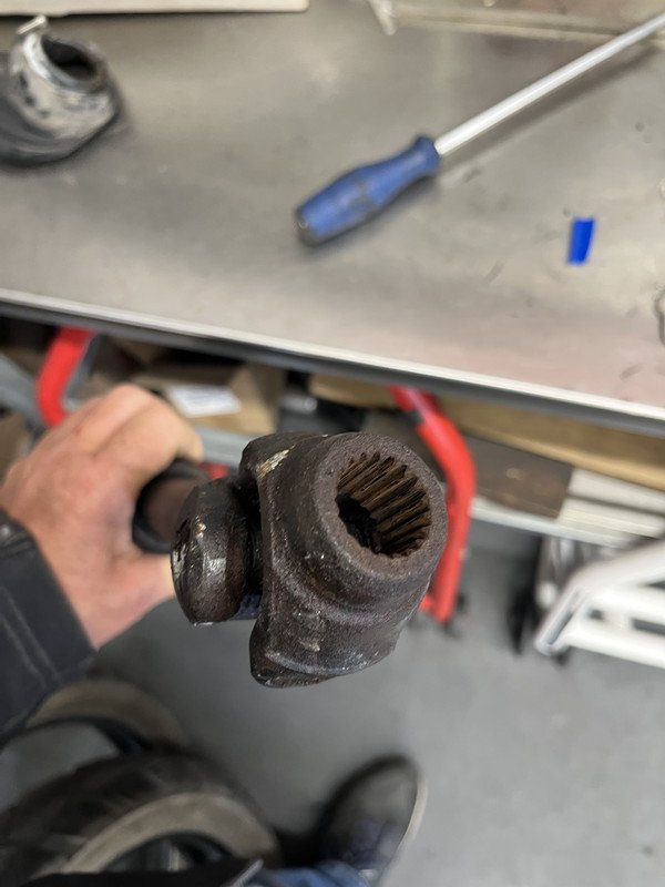

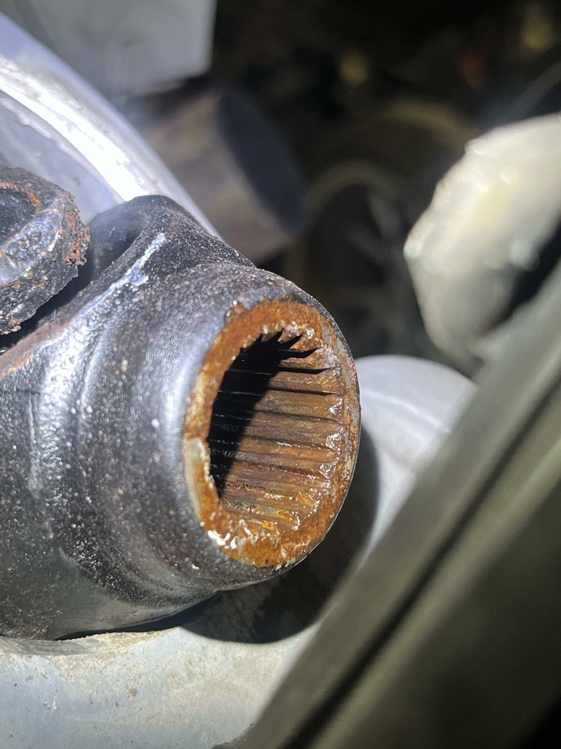

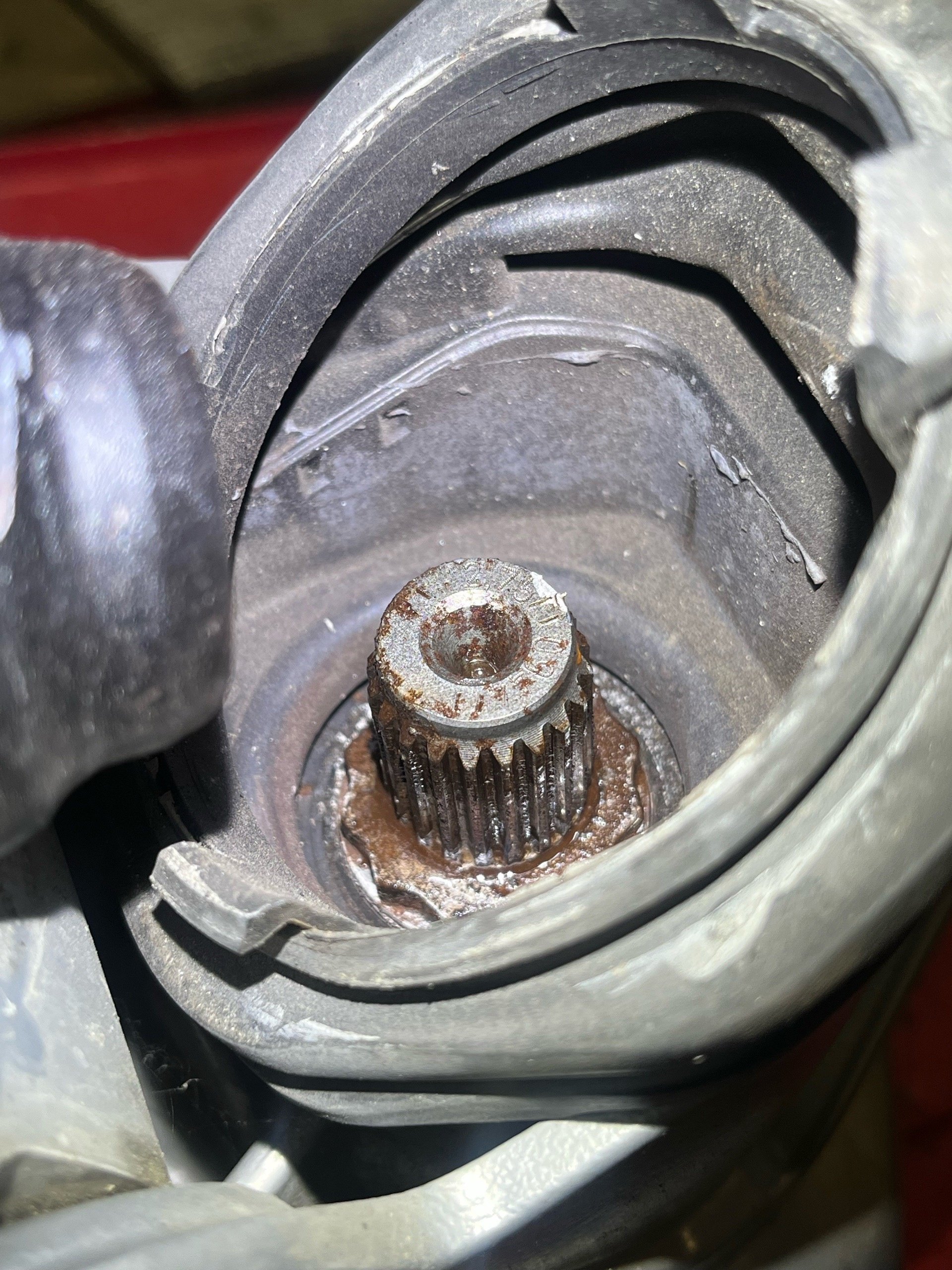

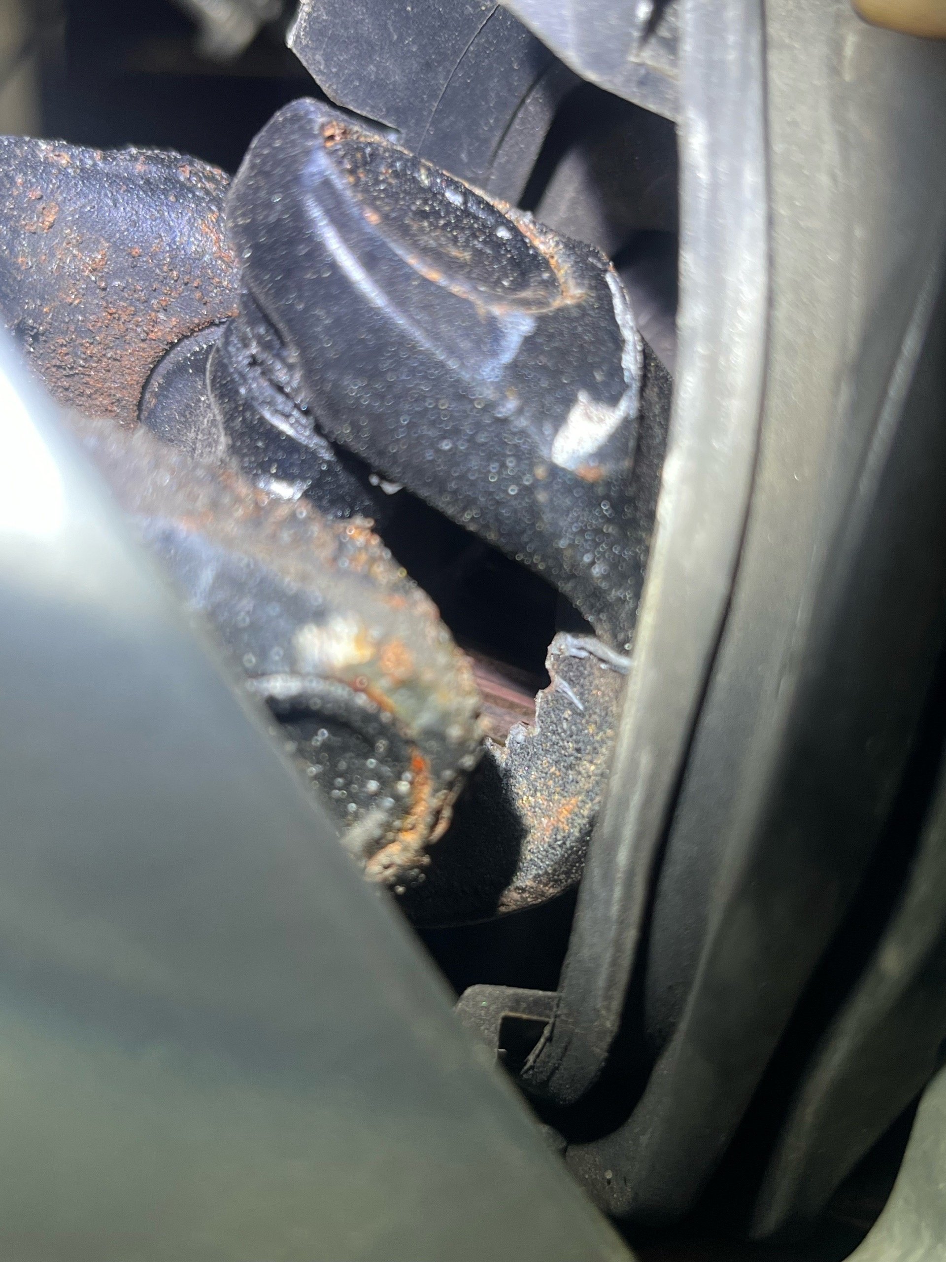

гусь 18 года, 60 т.км, кардан уперся на шлицах, грели феном
