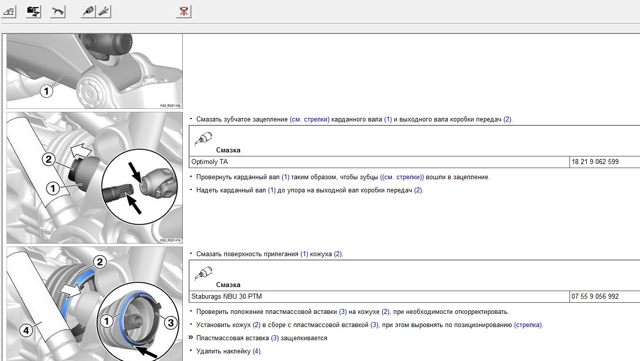

Ну окей. Пусть будет так. На шлицы вала коробки. И на кардан. Этот рекомендация БМВ

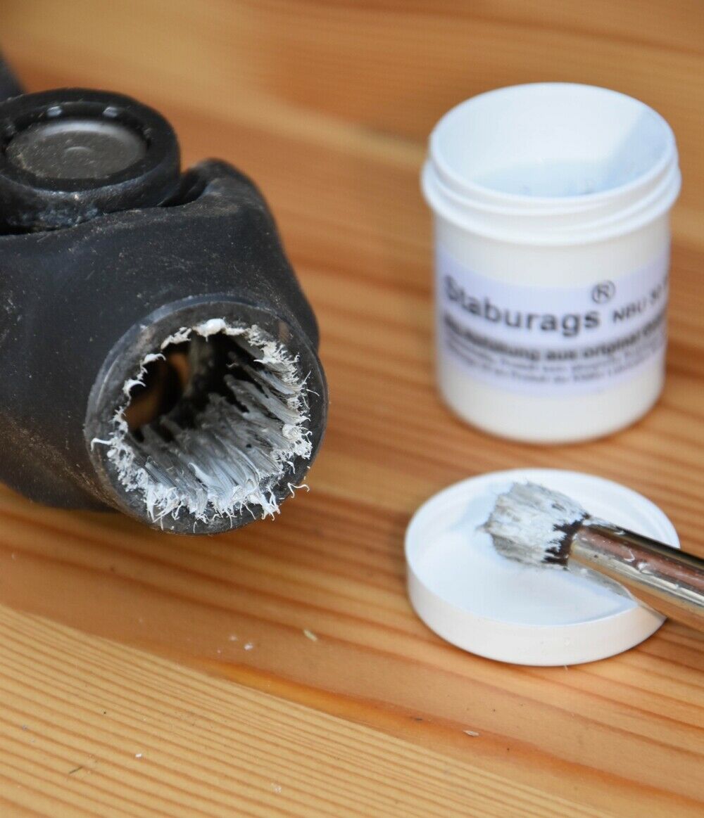

Где написано, что эта смазка именно для шлицов кардана? Там должна быть другая смазка. Стабурагс для кожуха вообще-то
InShallaH
330
Калининград
Вечный спор. Для 1100 в требованиях для шлицов был стабурагс. Даже на заводе бмв использовалась. Потом перешли на более доступную.
