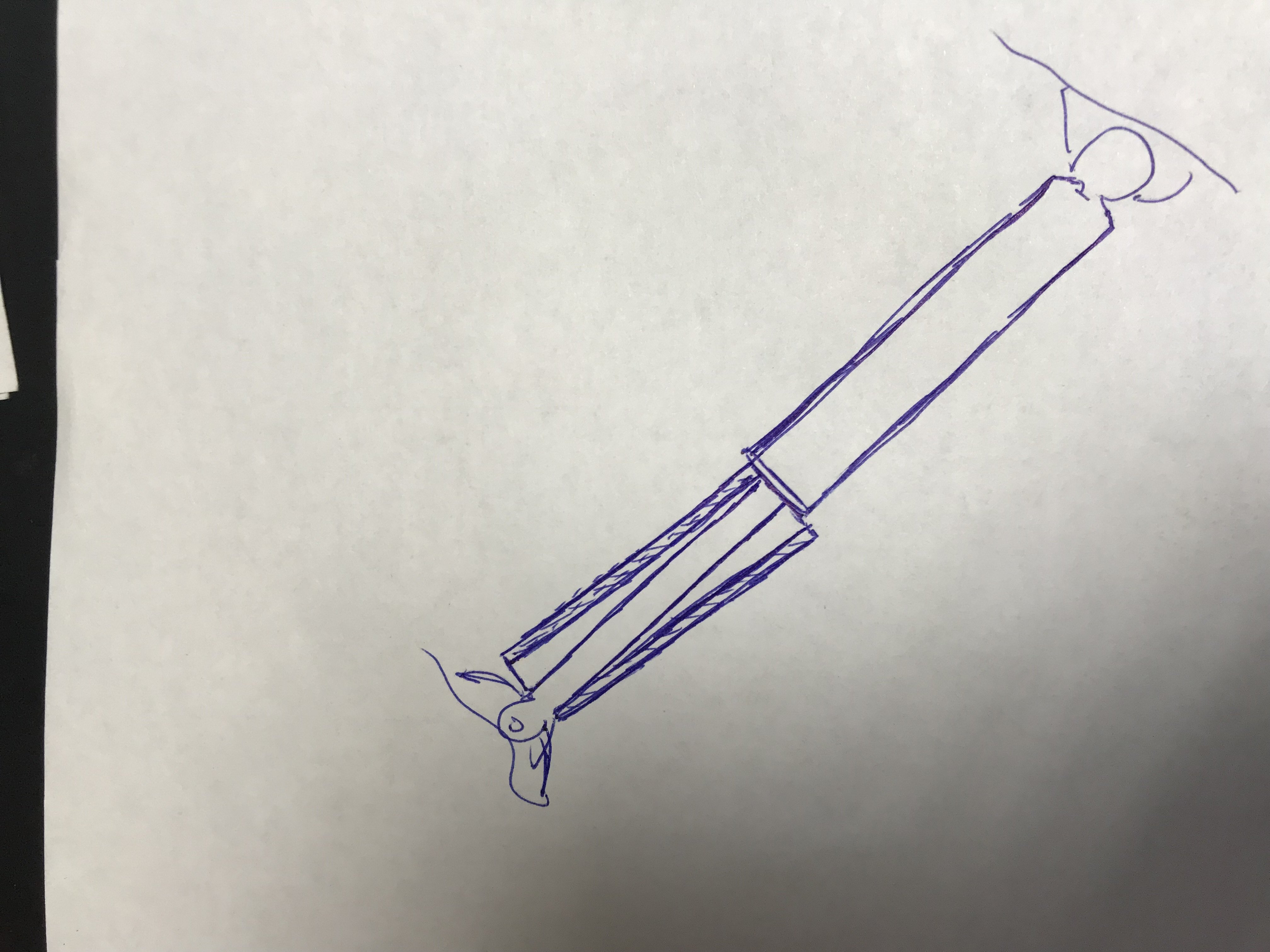

Что за решение? У меня то держит, то не держит ((
Не помню, здесь было или нет... любая пластиковая или металлопластиковая трубка с внутренним диаметром побольше чем корпус газлифта, обрезается в размер вытянутого штока и одевается на газлифт. При подъеме сидухи, приподнимаешь её и ставишь в распор между верхним ухом и корпусом газлифта. Если надо опустить сидуху, опять опускаешь её на корпус газлифта. Не знаю, понятно объяснил?
Вверх ногами вставилось))
