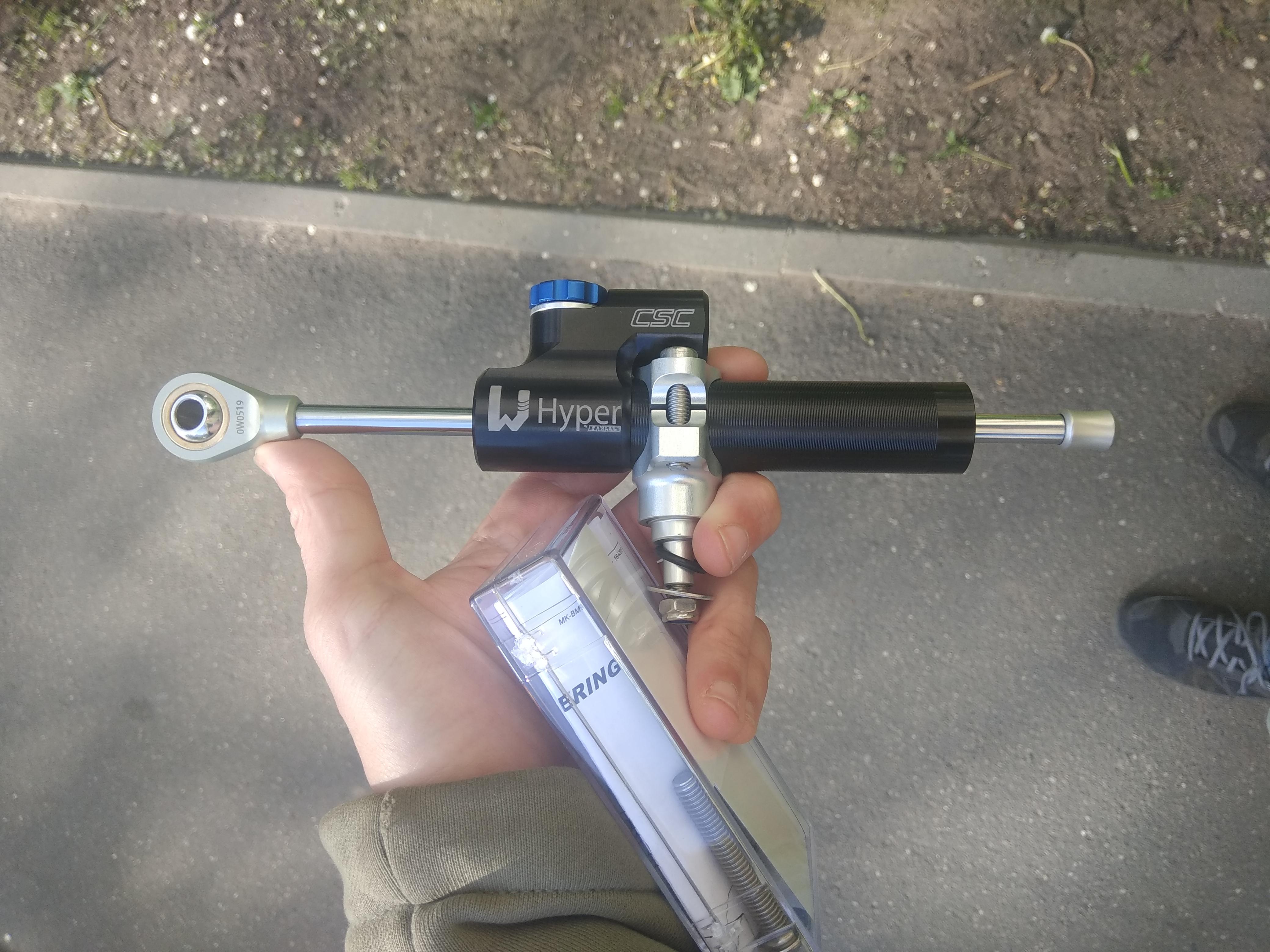

Несколько раз перебирал, опять течет.
Плюнул, переборол зеленое земноводное, купил это. Надеюсь на моем мотике эта проблемма решена навсегда. IMG_20190522_174431.jpg
Antoshka77
71
Замкадыш
  2. BMW K 1200 LT
То, что стояло с завода работало так, чем больше и быстрее колебания руля, тем жестче работа демпфера. У нового работа не зависит от колебаний, просто настраиваешь жесткость по своему усмотрению.
