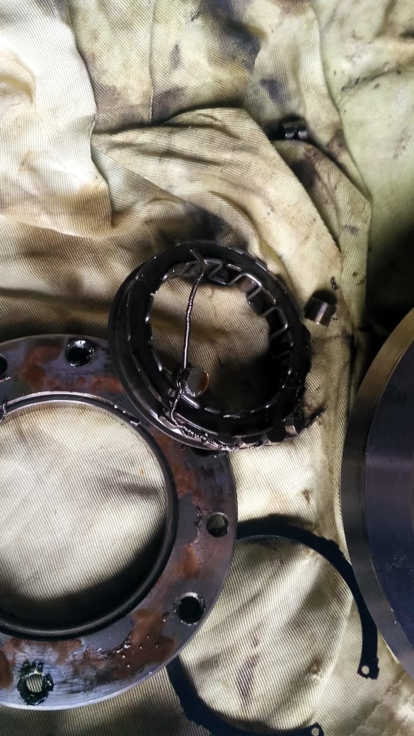

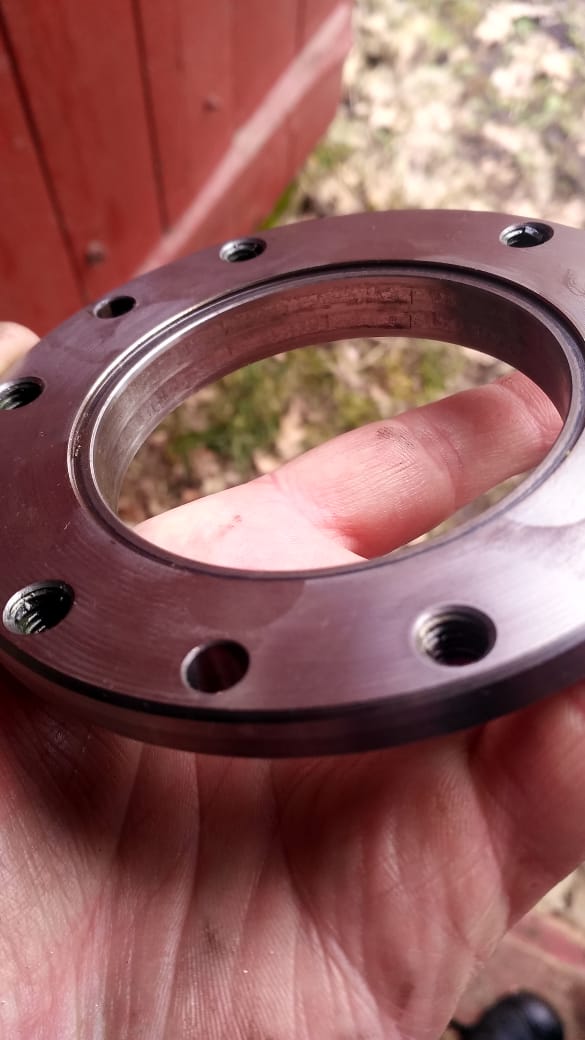

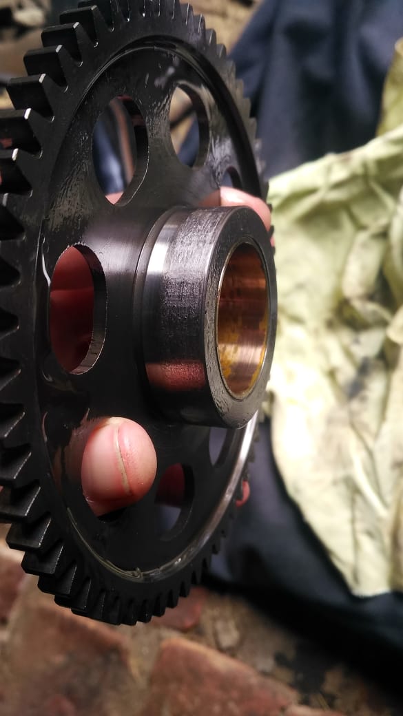

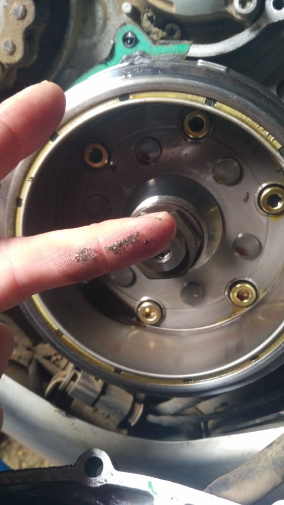

Масло проехало 3000км примерно фильтр тоже, до замены был мотюль 7100 сливал вполне живой не черный, магнит на болте есть. У меня богатый опыт мотоциклетный но такое встречаю впервые, что бы стружка датчик замыкала через каждые 3т.км . Есть ещё подозрение на кончающуюся обгонку, можен она стружку гонит. Я конечно не подарок в плане поддать угля но меру знаю. Проехал 2000км с основной скоростью 140-150км.ч. где то 160км.ч. но старался не превышать 150 , но стружка появилась гораздо раньше.
Бабит вкладышей не магнититься, если бы так истирался уже мотор зажумел, но нет работает хорошо без лишних шумов. Обкатка уже давно прошла ему.
