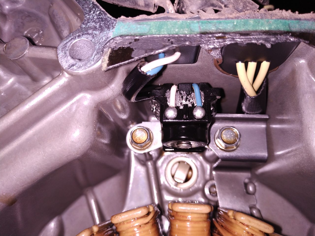

Привет.
Летом была проблема со стружкой на датчике хола которая замкнула контакты. Почистил, заменил масло, фильтр. Проехал 2500-3000км таже фигня. Плохо заводится на горячую. Разобрали, опять стружка замкнула контакты. Мотор работает тихо не гремит. Откуда стружка? Что делать?
Лампа масла гаснет при пуске, давление значит есть.

WhatsApp Image 2019-02-27 at 08.07.23.jpeg последняя разборка

Стружка металлическая? Может быть откуда угодно, с распредвала, коленвала или ещё откуда то. Если она появляется, значит деталь имеет повреждения, без вскрытия не наванговать. И ум тут не причем

Мысли: Магнит бы куда прикрепить, чтоб стружку повылавливать. Сливной винт без магнита? Думаю и надеюсь, что это остатки обкатки. Возможно это результат откручиваний на холодном движке. Можно марку (вязкость) масла поменять, фильтр масляный чаще менять. Изучить фильтрующий элемент... На забугорных форумах похожую ситуацию нашёл - там заменили датчик...
mikle49
Судя по фотографии, стружка шестеренчатого характера, и очень похожа на стружку холодного производства, такое бывает если шестеренка попалась с плохой термообработкой и твердая шестеренка-подружка её потихоньку точит.
В любом случае надо разбирать и смотреть, может сначала в доступных местах взаимодействия деталей, проблемное место контакта будет не блестящим, а со следами задиров.
И еще вариант, подшипник перед смертью тоже такую стружку начинает производить.

Я почему-то тоже за подшипник. Коленвала. Как только его заклинит в моторе будет Сталинград. Хотя и на остаточные явления от термической прихватки ЦПГ при масляном голодании тоже очень похоже. А на обкаточные опилки - нет.

Я тоже думаю это подшипник, точнее сепараторная лента!!! Когда подшипник начинает клинить, именно лента в первую очередь начинает разлетаться на части, но при этом в двигателе должны появиться посторонние шумы. Обычно в первую очередь на первичном валу коробки подшипники из строя выходят, поэтому скорее всего без разбора не обойтись[emoji2369]
