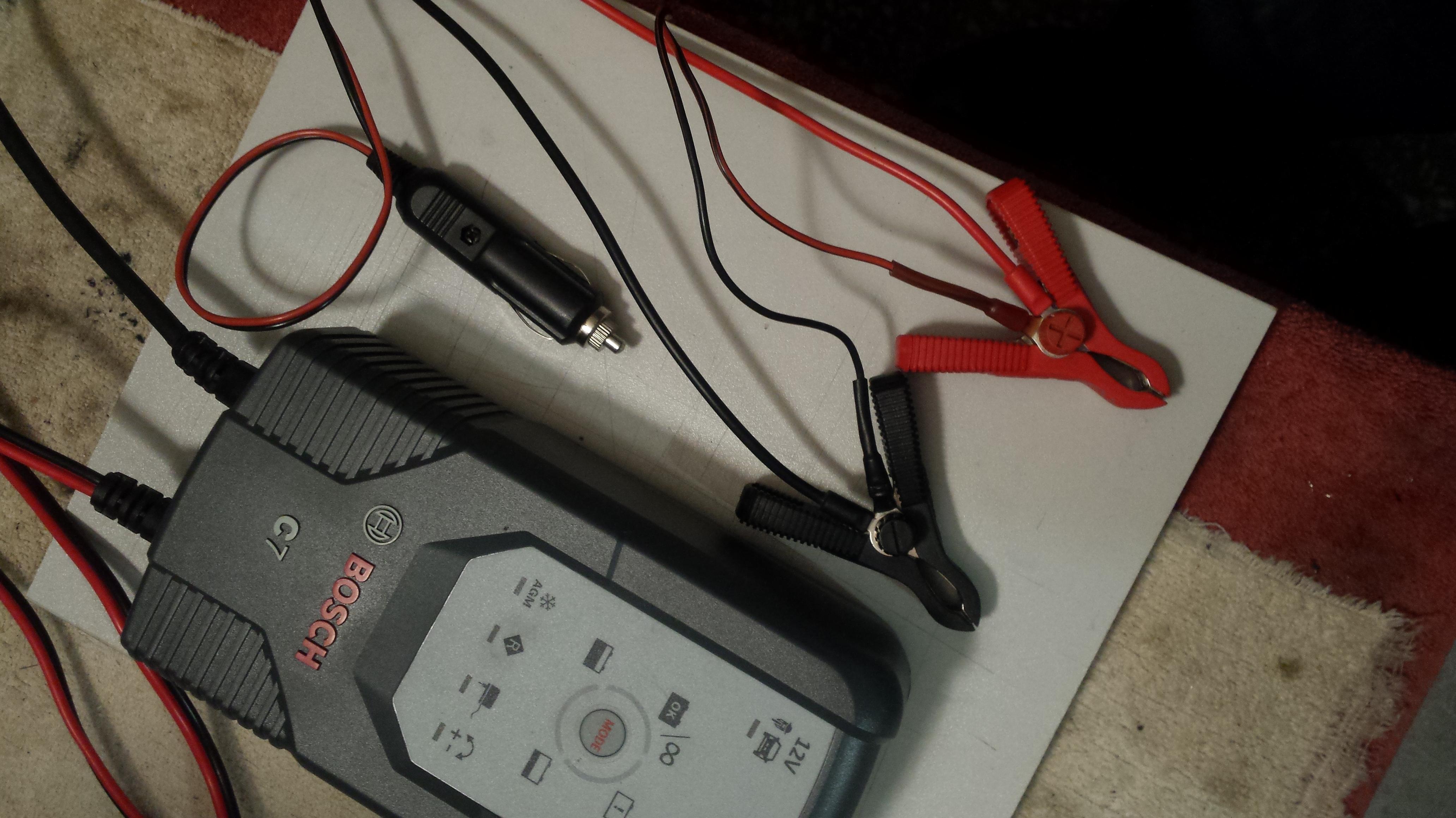

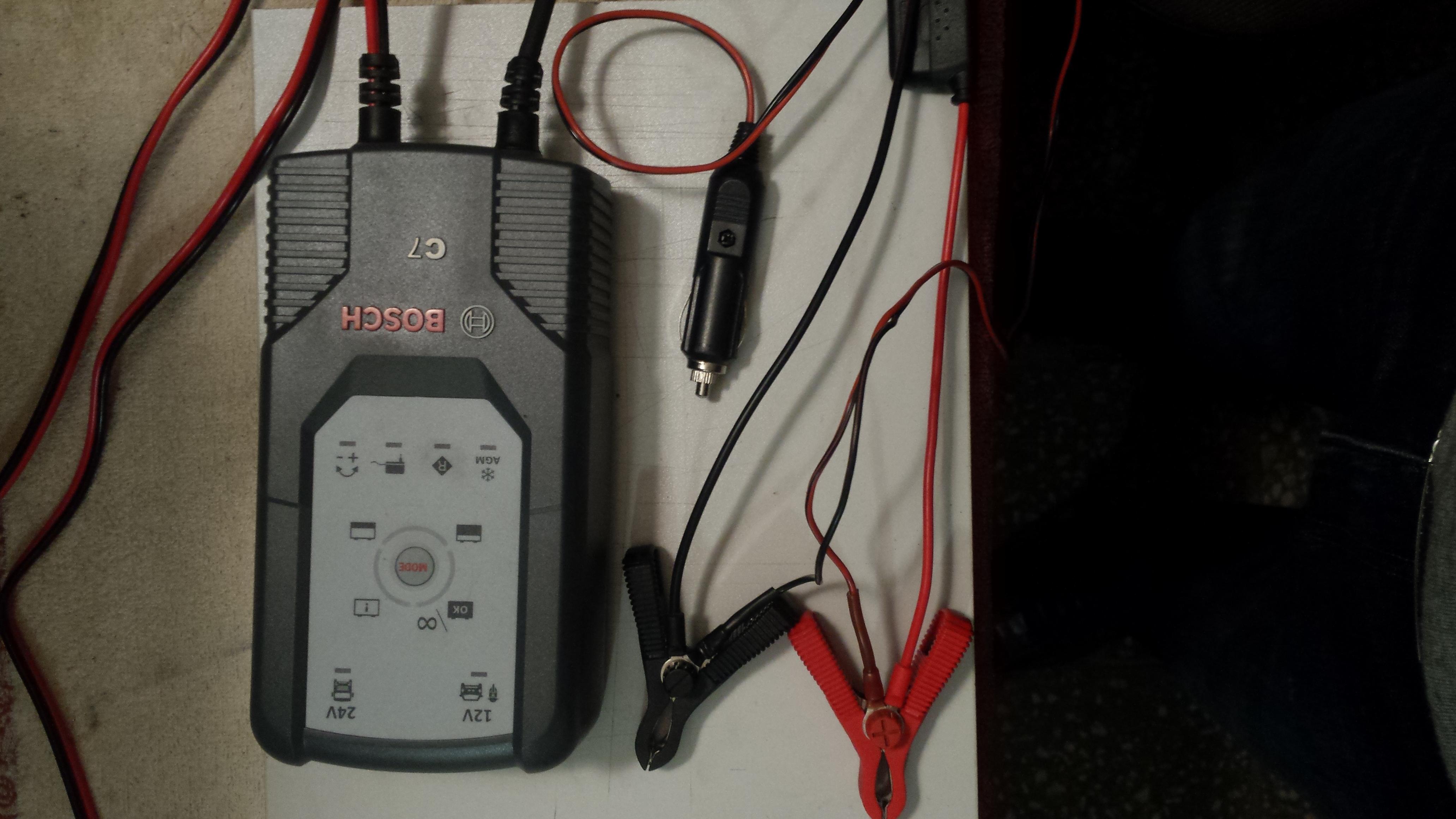

Bocsh c7 в режиме AGM выдает 14,7 вольт/7 ампер. И это, вроде, стандарт для таких аккумов.
