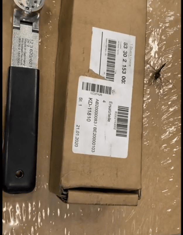

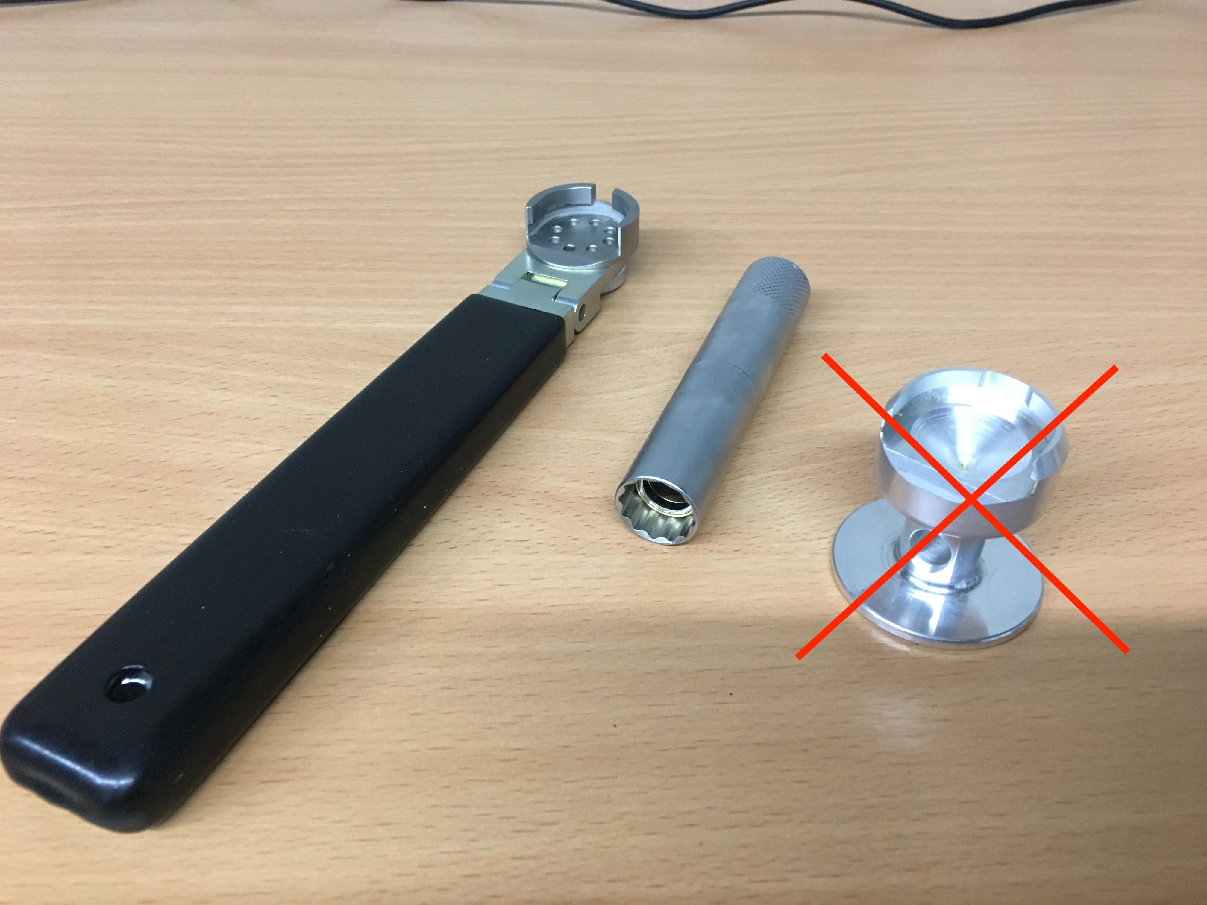

Для замены свечей оригинальный съемник катушек 83 30 2 153 002, головка 14 с магнитом для откручивания свечей

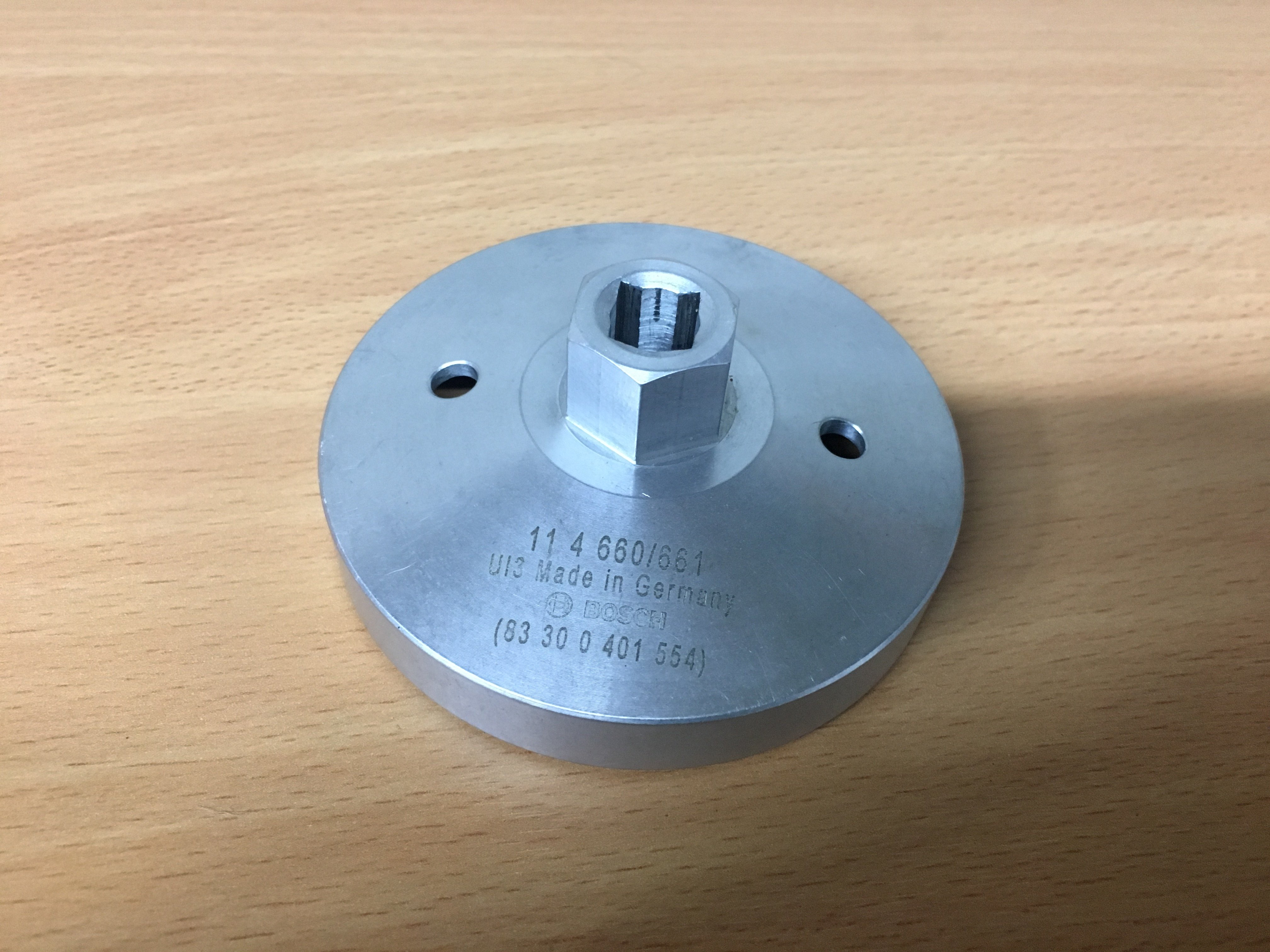

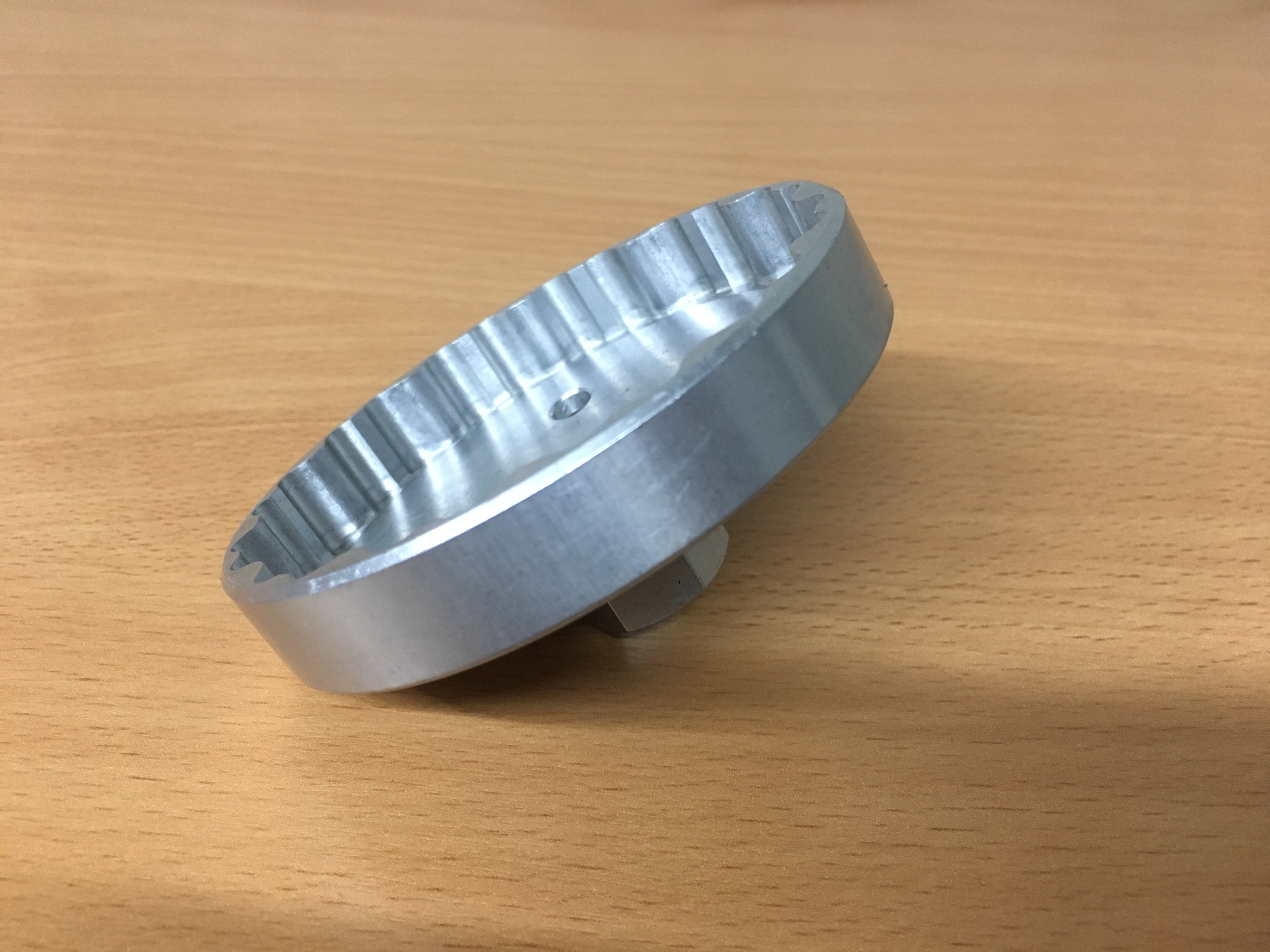

Головку для фильтра лучше оригинальную она наиболее удобная
Посмотреть вложение 84339 Посмотреть вложение 84338

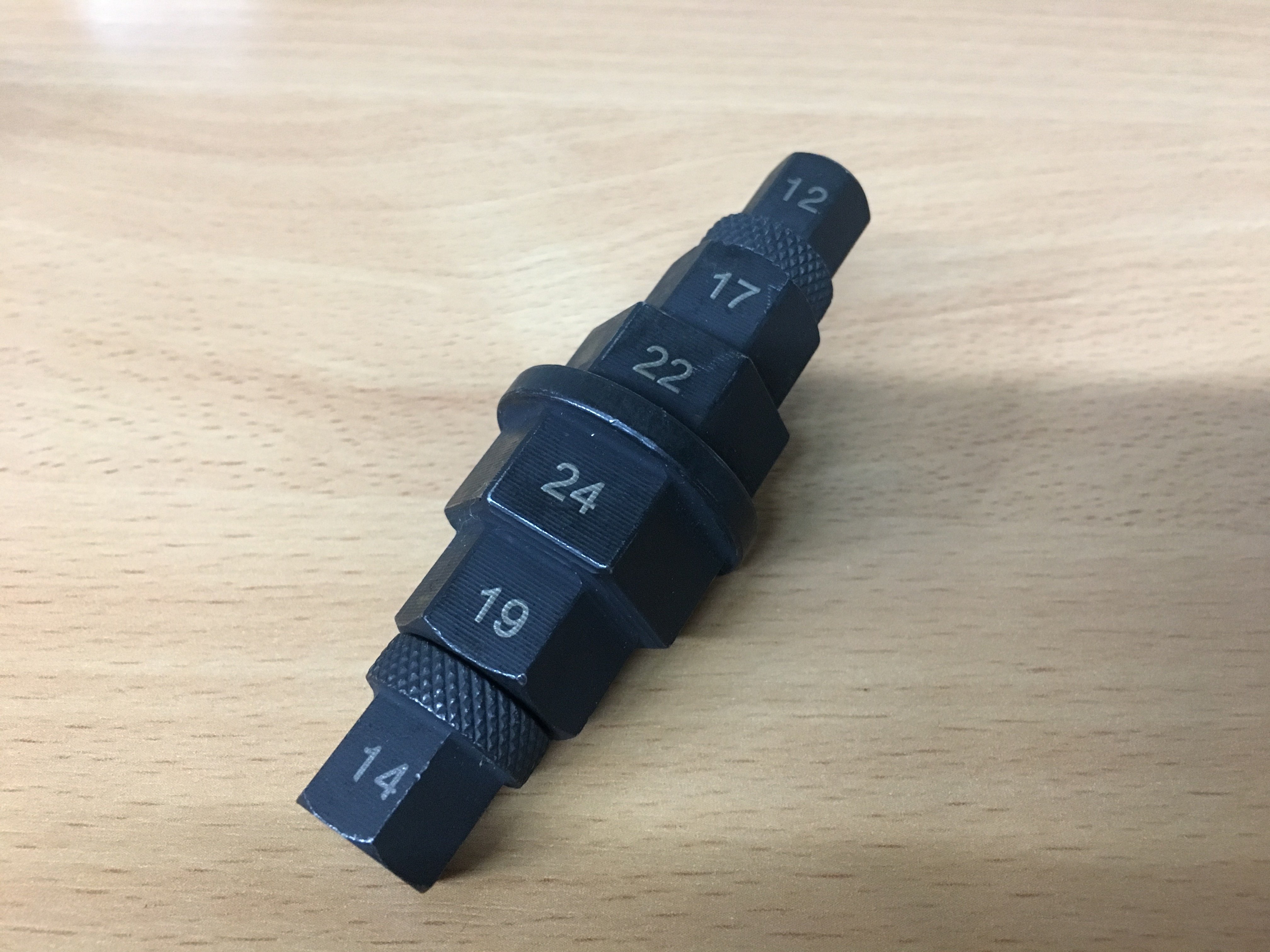

Шестигранник на 22 для оси переднего колеса

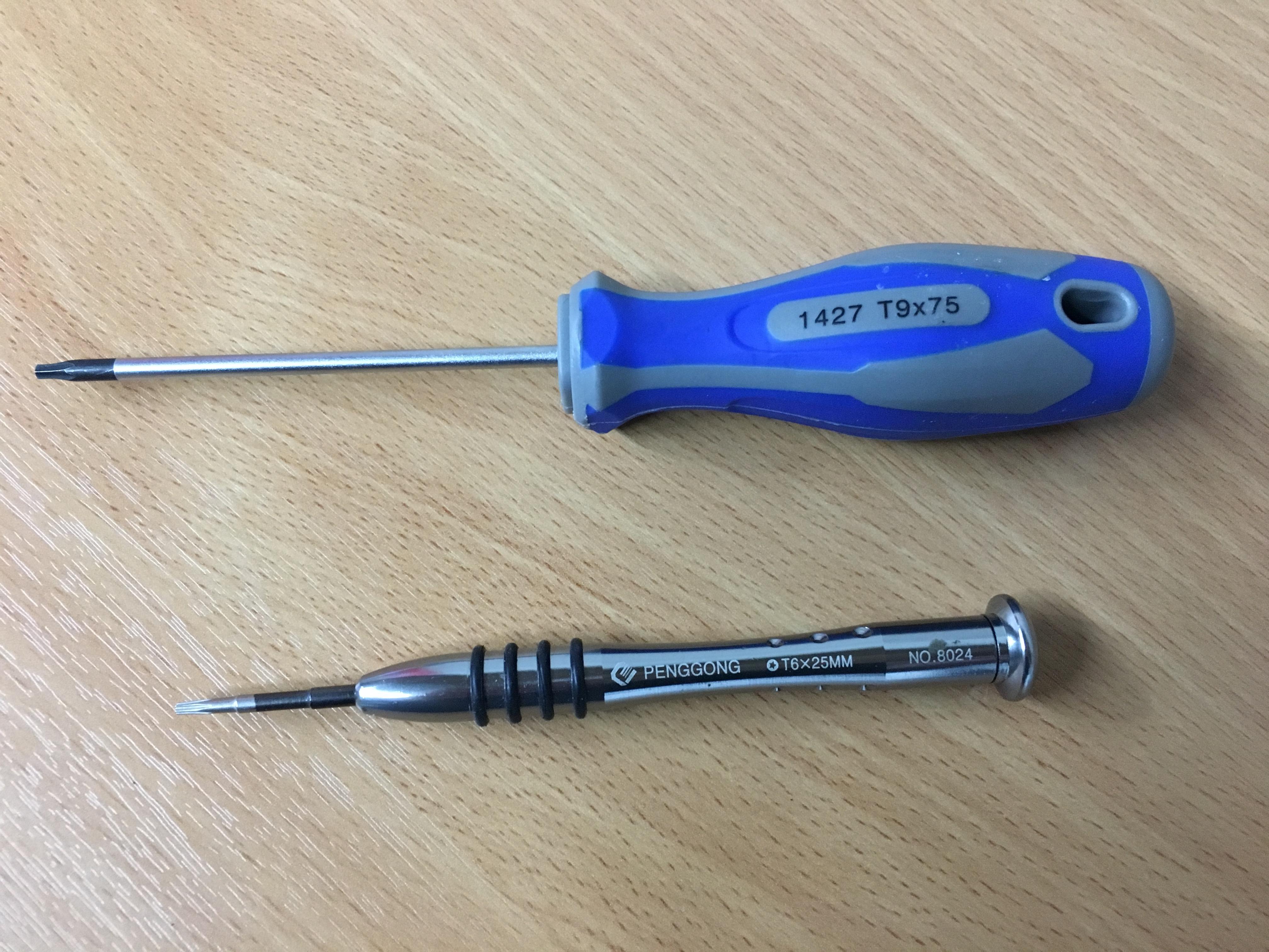

Мелкие отвертки T6 T9 для разбора пультов и приборки

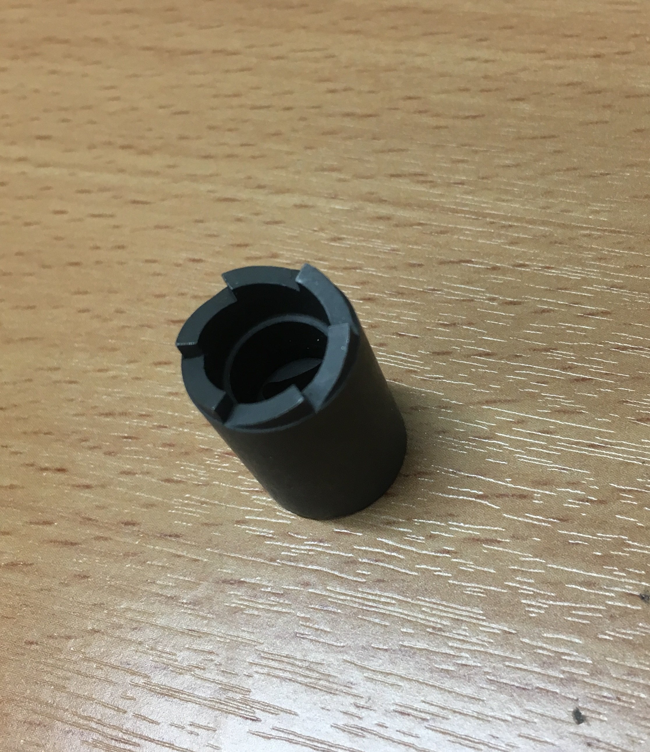

Секретная -головка для снятия замка зажигания 83 30 0 402 324
Можно сделать из головки на 10 нарезав зубцы

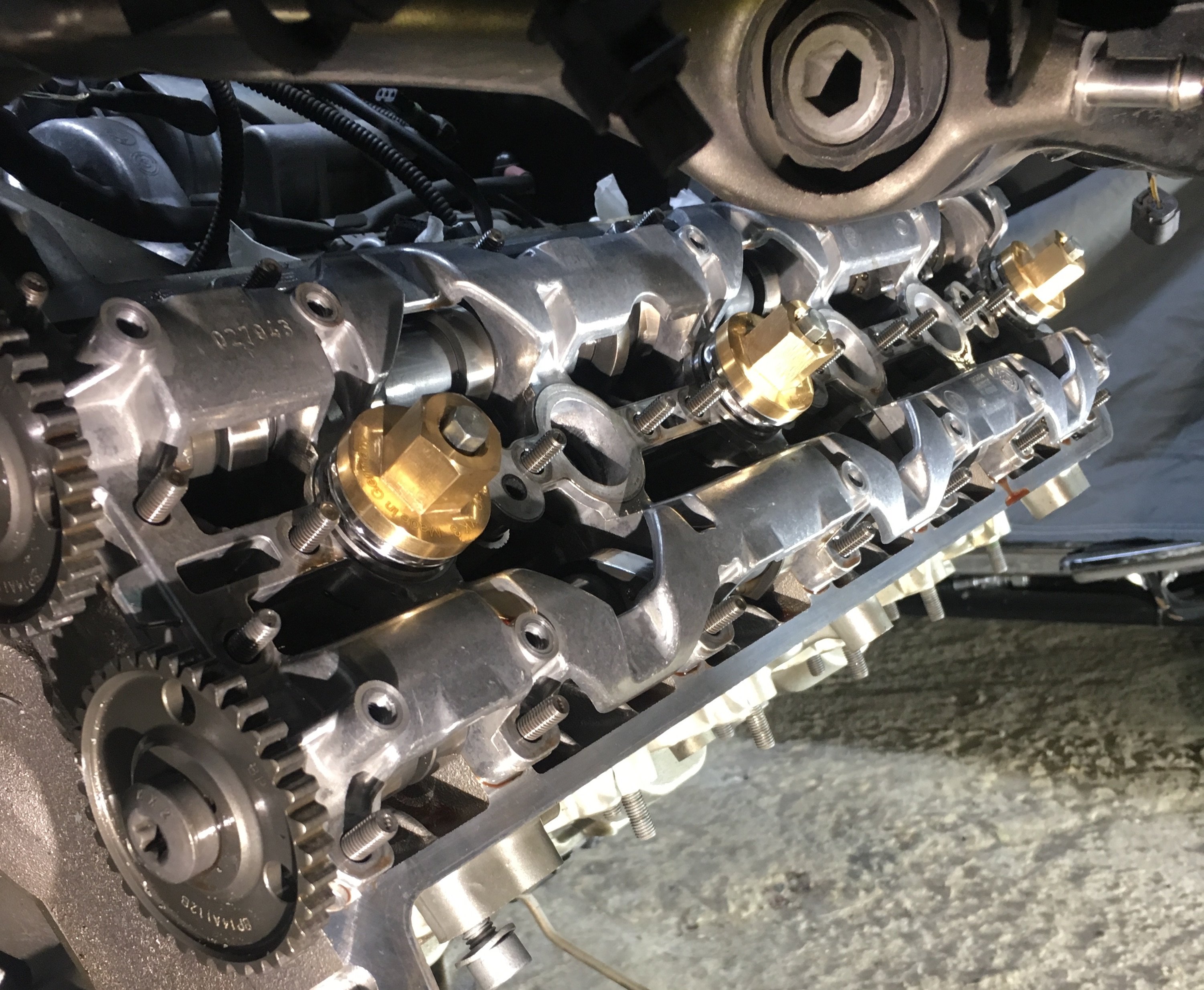

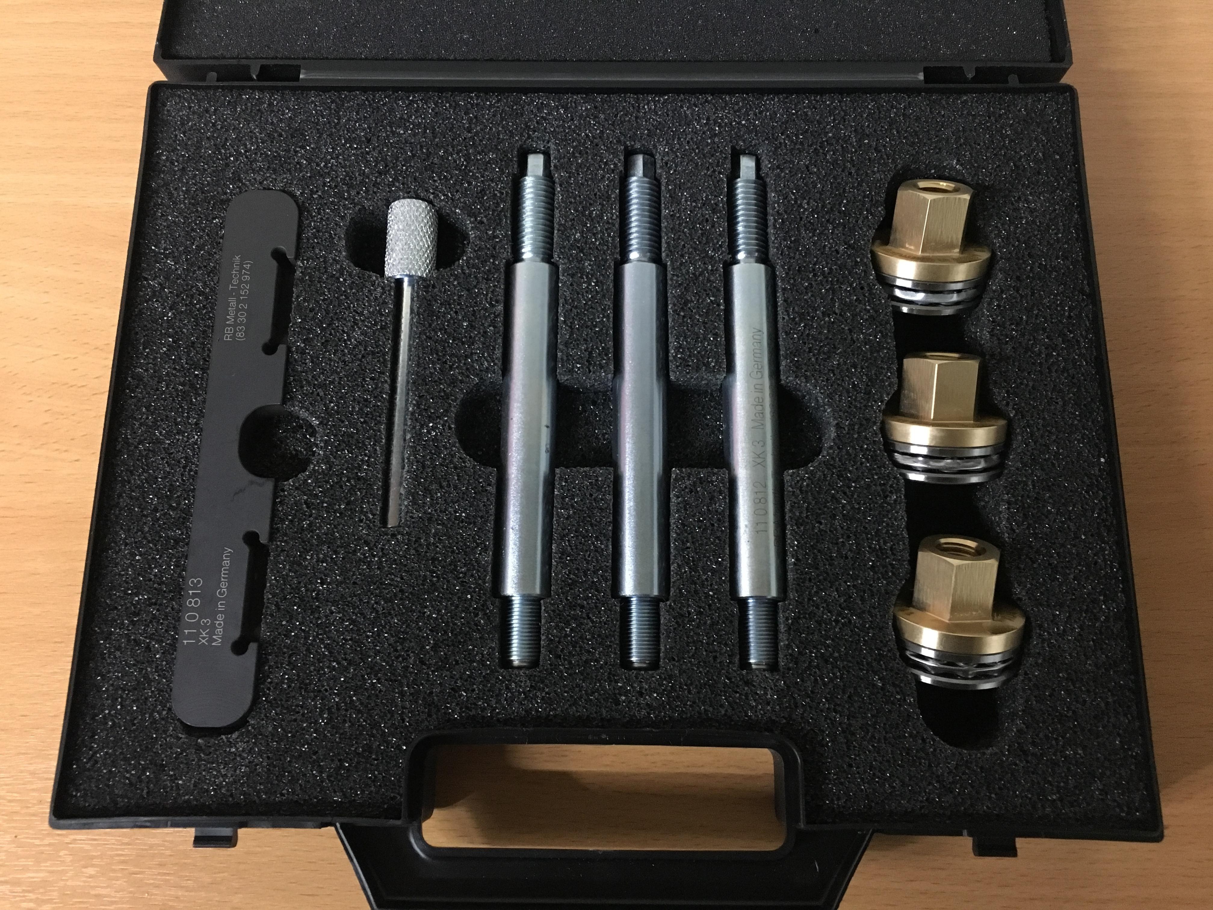

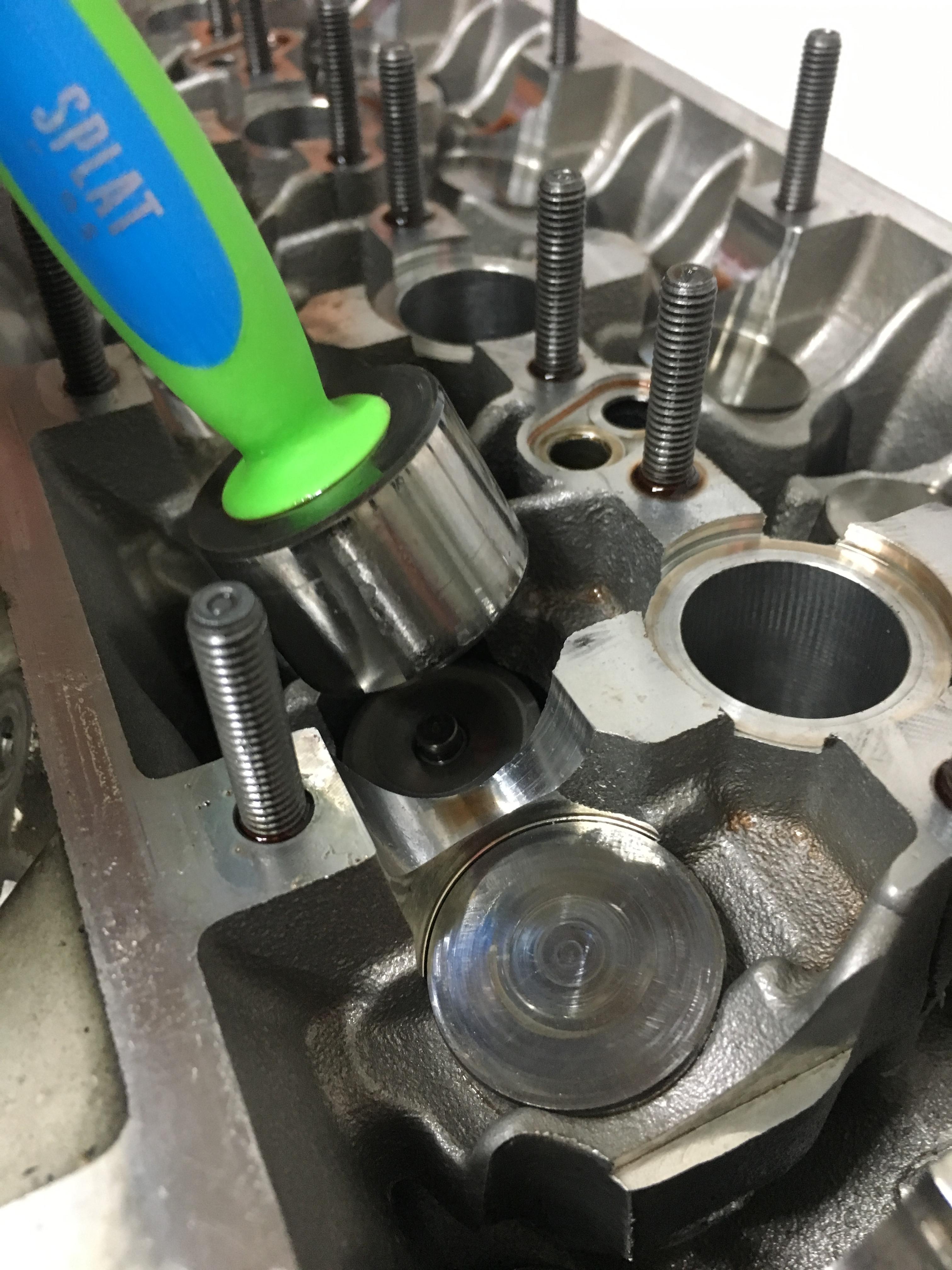

Для регулировки клапанов обязательно нужен такой набор 83 30 2 152 975, без него откручивать крышку постелей распредвалов категорически нельзя!
Для замены колпачков нужен еще съемник пружин и оправки.
Посмотреть вложение 84342 Посмотреть вложение 84522 Посмотреть вложение 84553

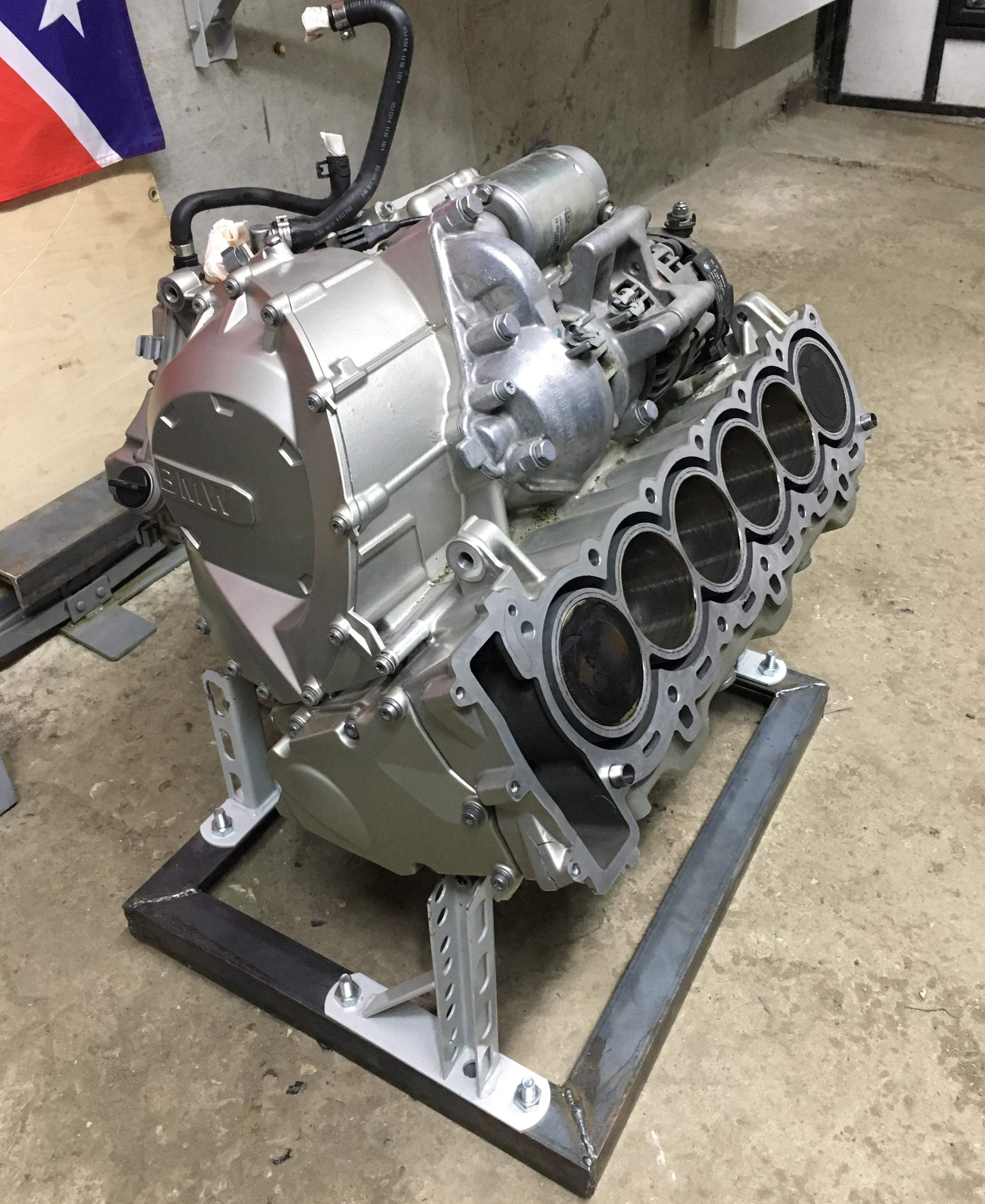

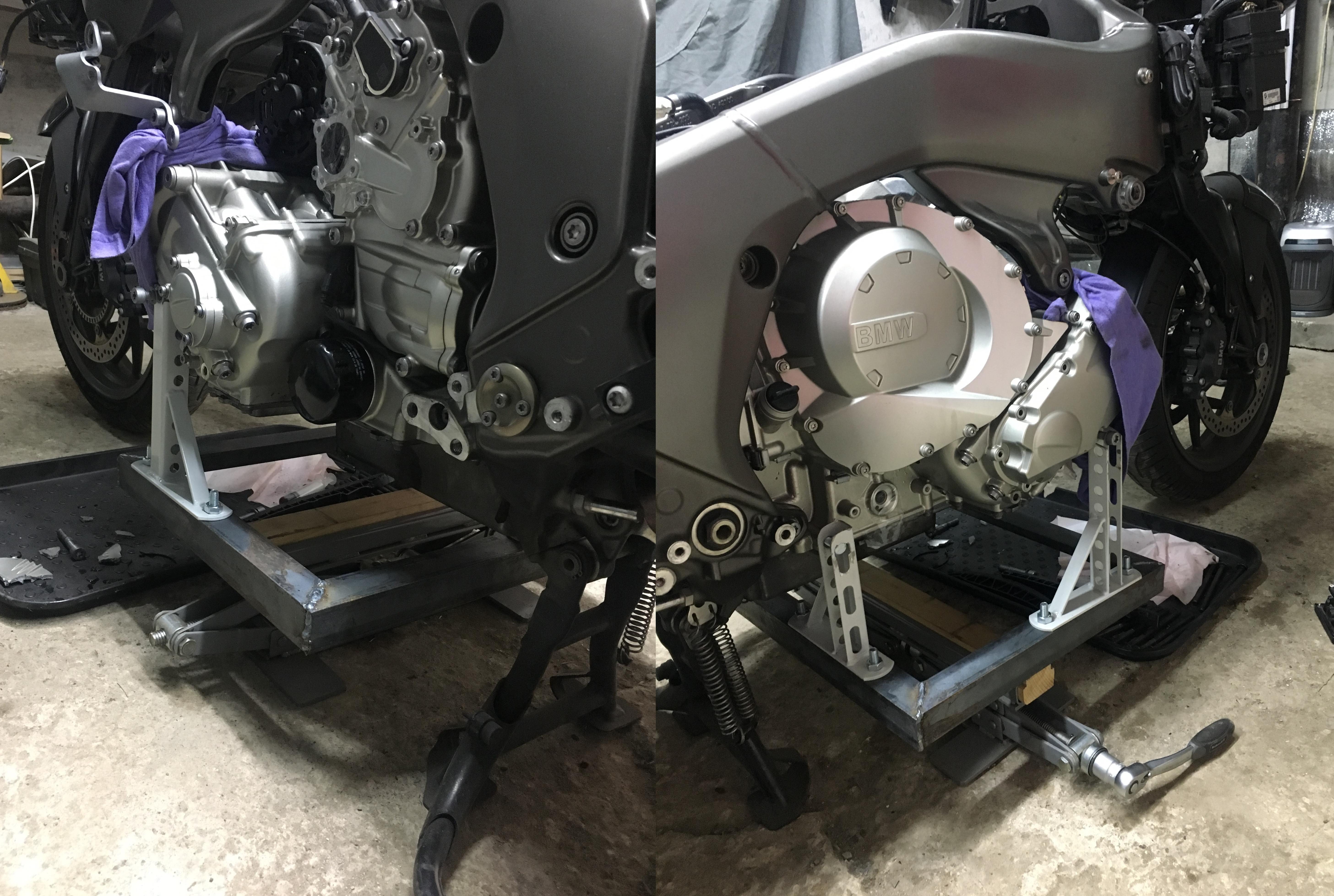

Кронштейн для снятия двигателя делал сам. оригинал 83 30 2 152 976
Посмотреть вложение 84782 Посмотреть вложение 84901

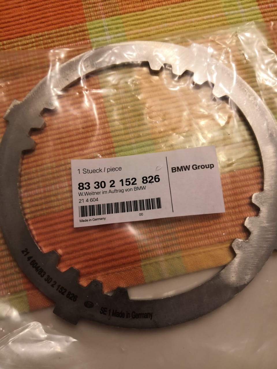

Для снятия корзины сцепления, стопор ведущей и ведомой части 83 30 2 152 826

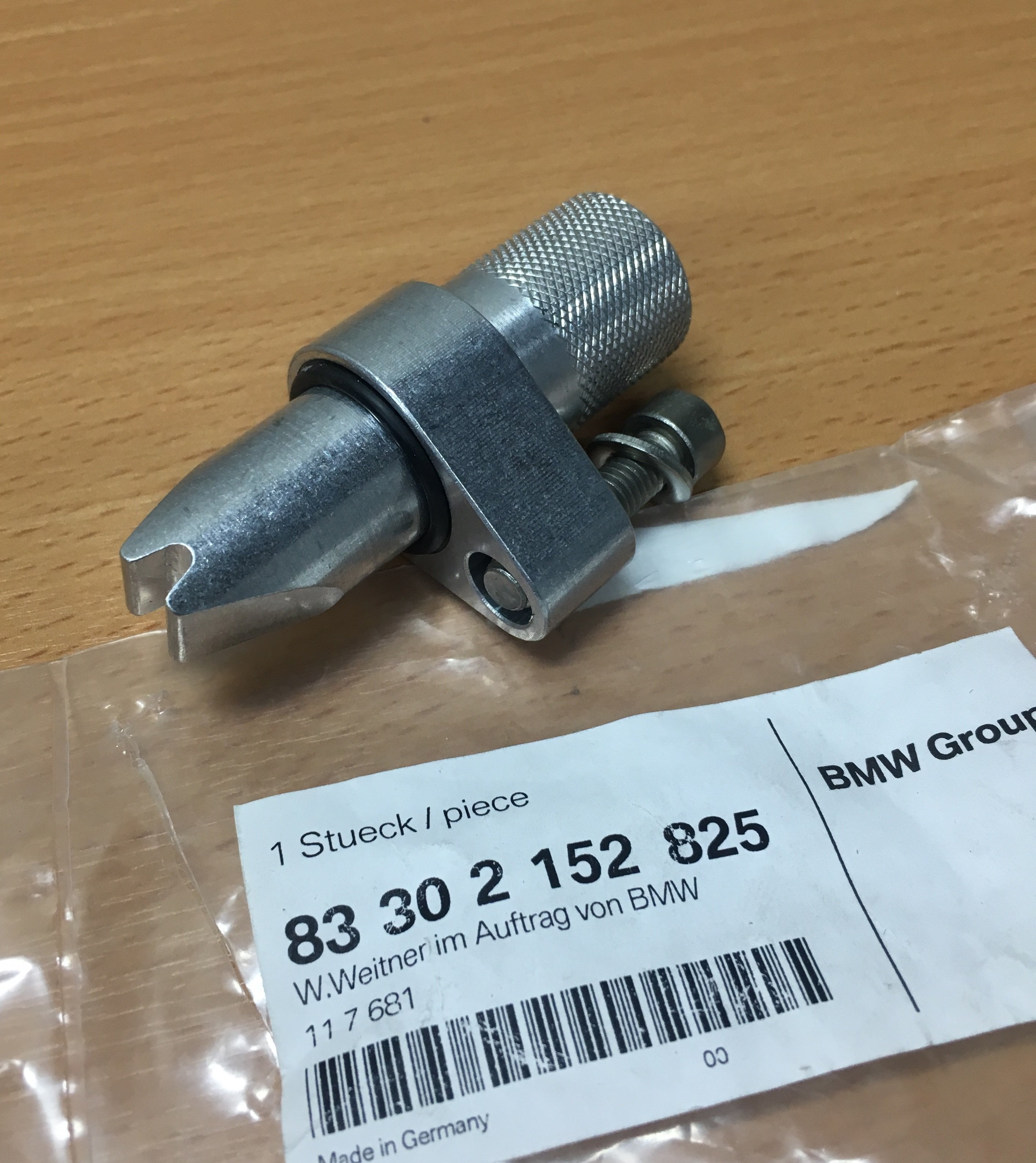

Стопор-фиксатор коленвала 83 30 2 152 825
Посмотреть вложение 84577 Посмотреть вложение 85026

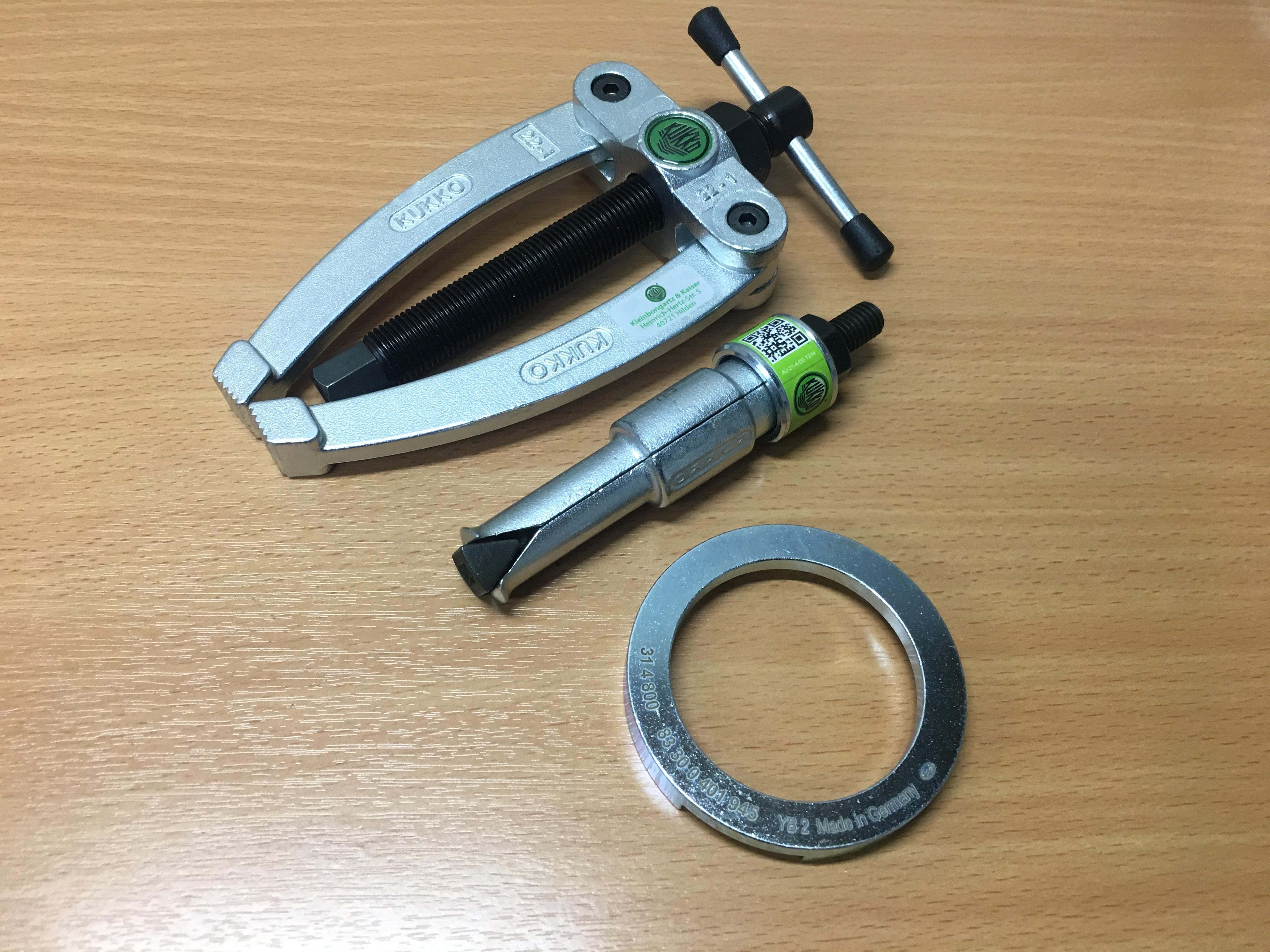

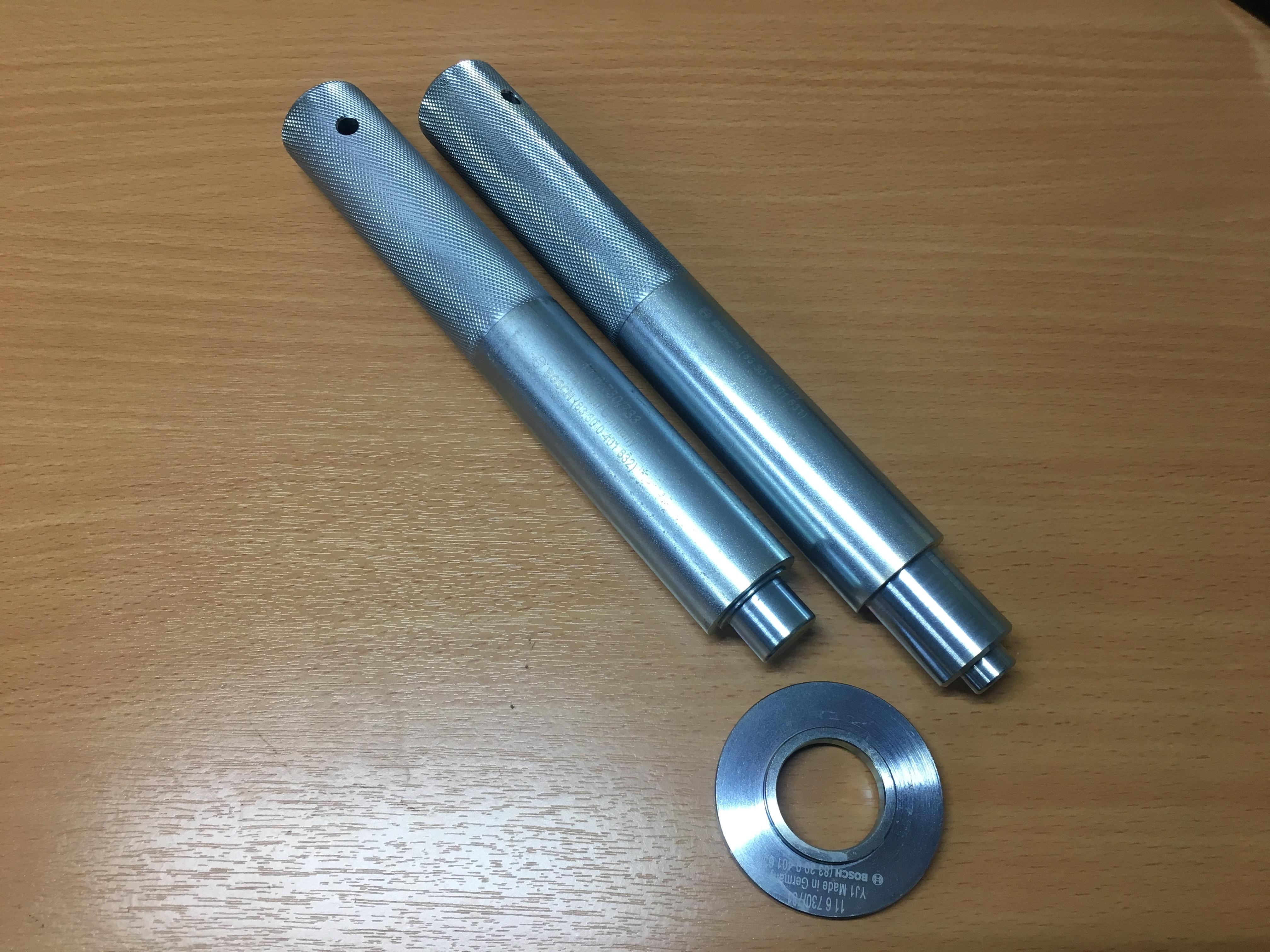

Съемник для подшипников переднего колеса.
Для других подшипников своя цанга и опорное кольцо.
Посмотреть вложение 85030 Посмотреть вложение 85031

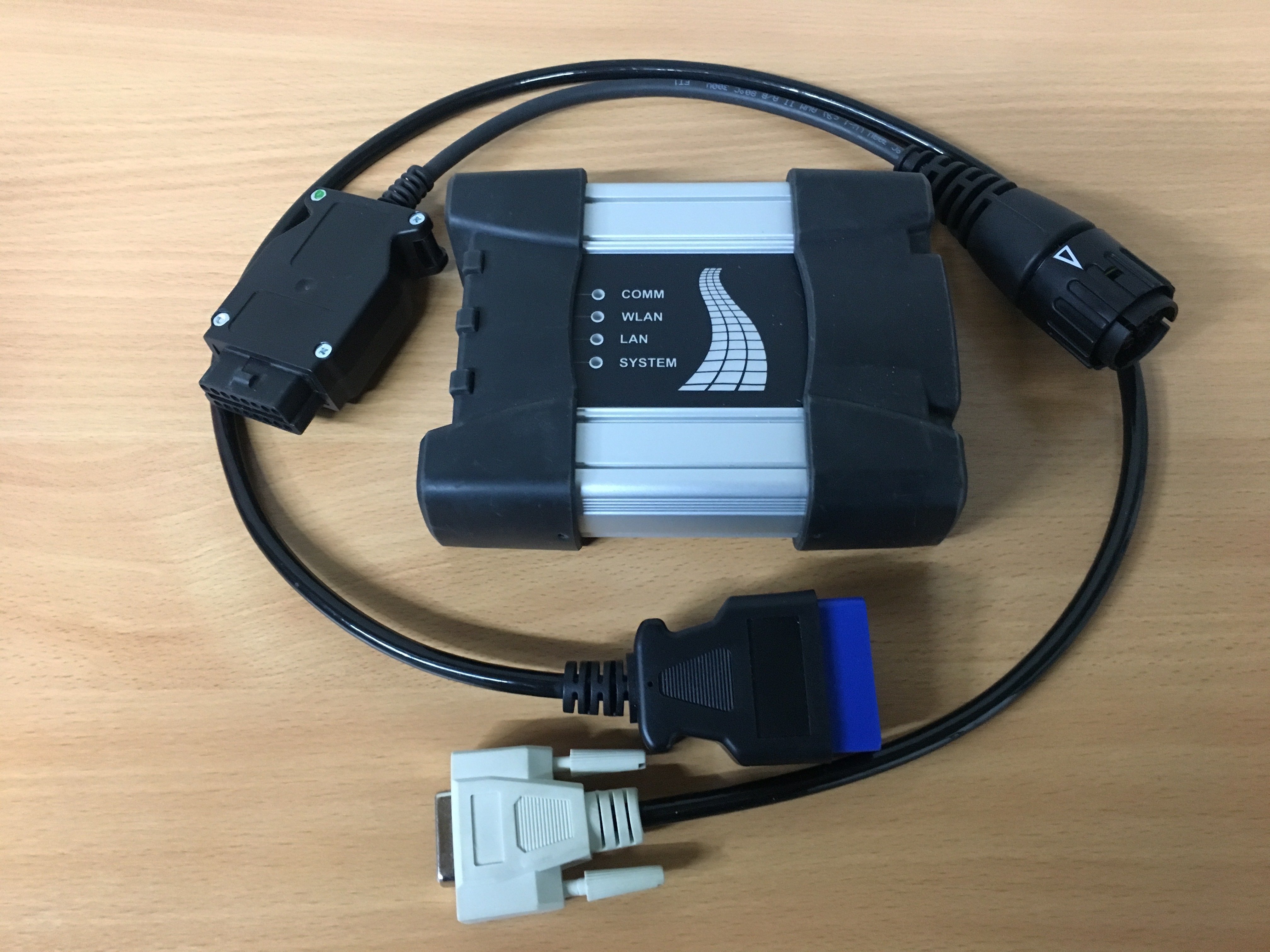

Для диагностики и программирования нужен такой или кытайский ICOM

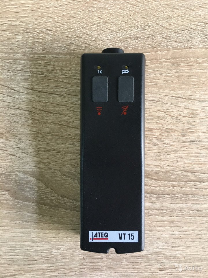

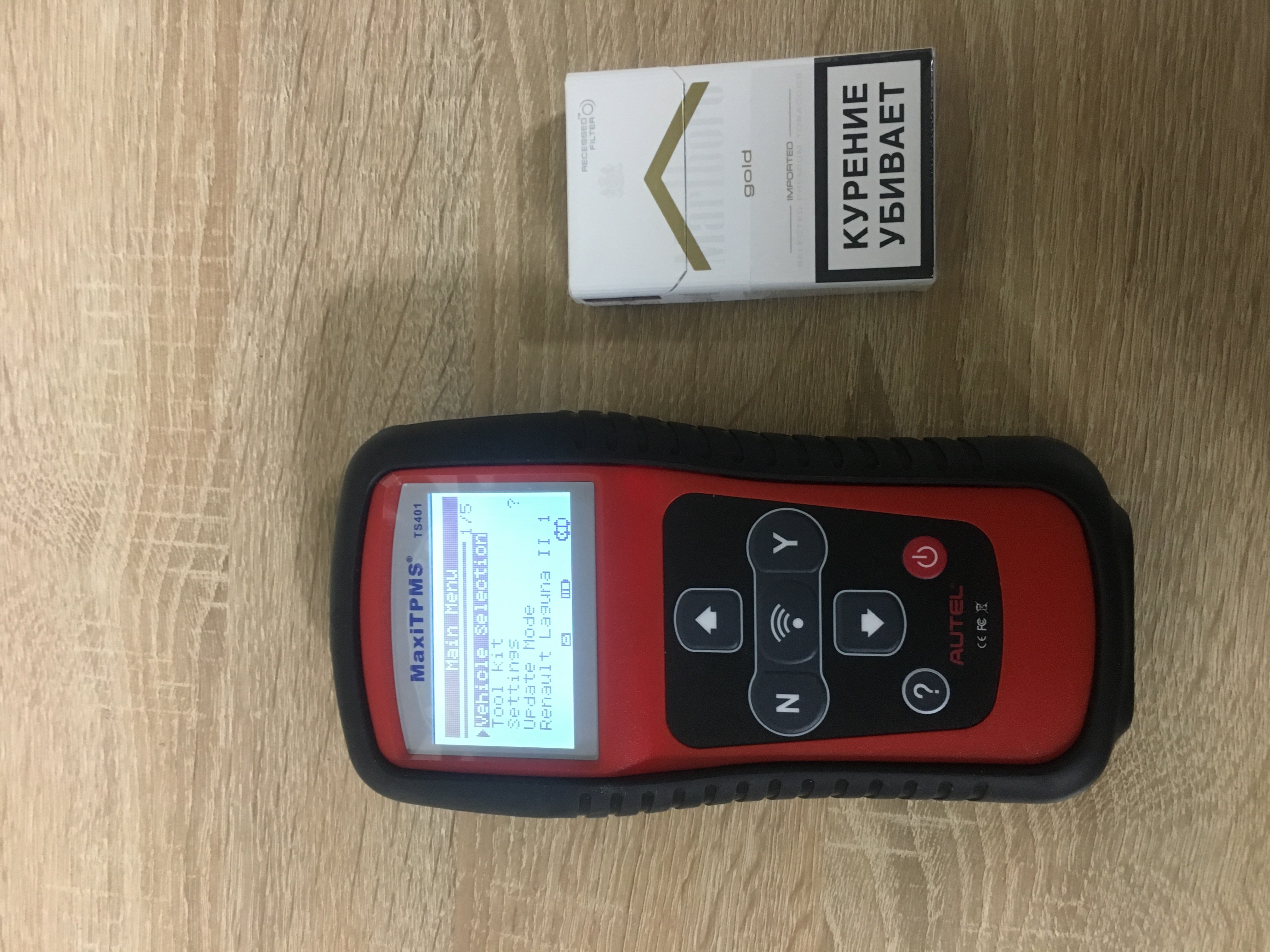

При замене датчиков давления колес нужен прибор для активации датчиков
Посмотреть вложение 84344 Посмотреть вложение 85032
