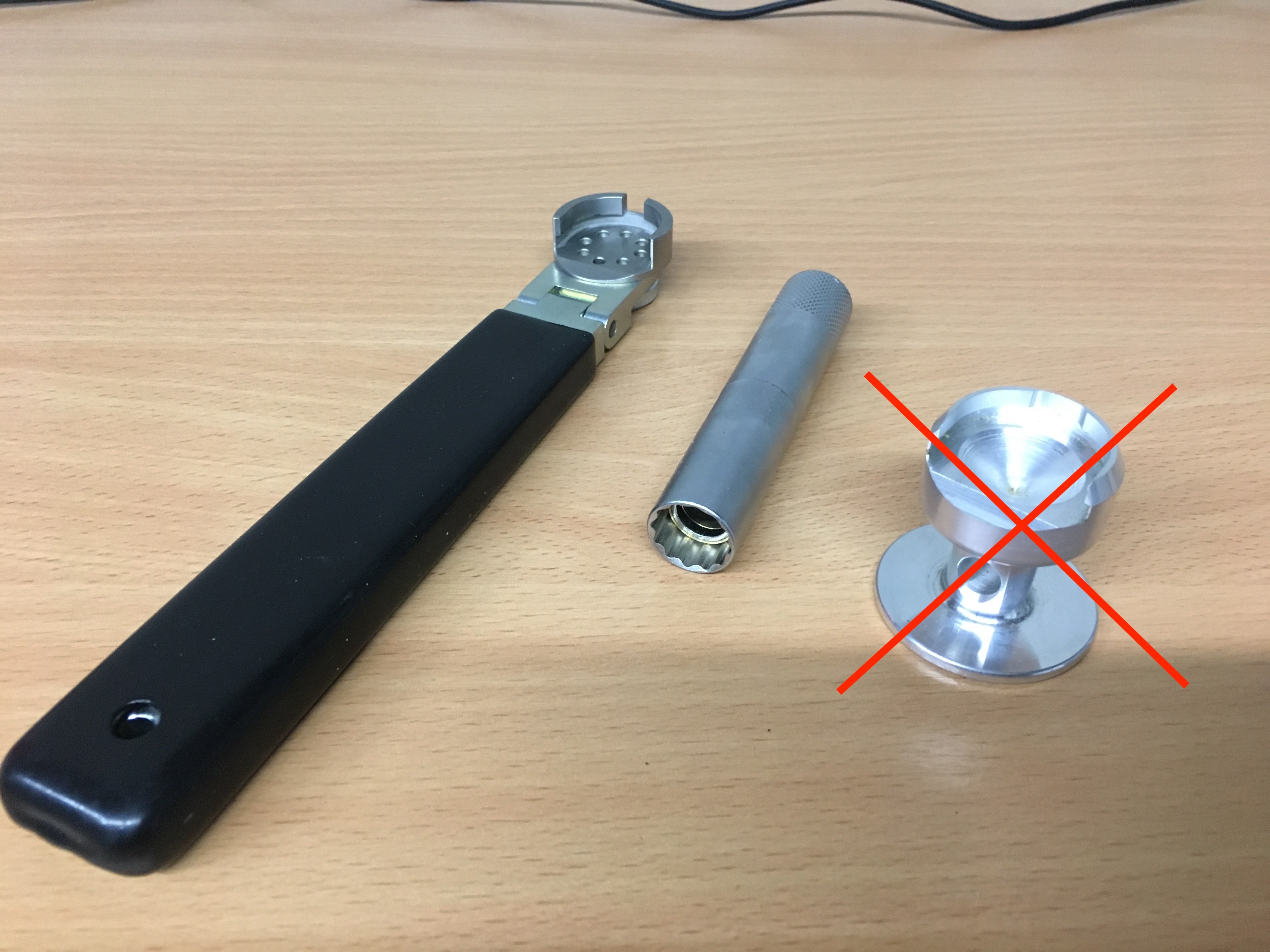

Для замены свечей оригинальный съемник катушек 83 30 2 153 002, головка 14 с магнитом для откручивания свечей

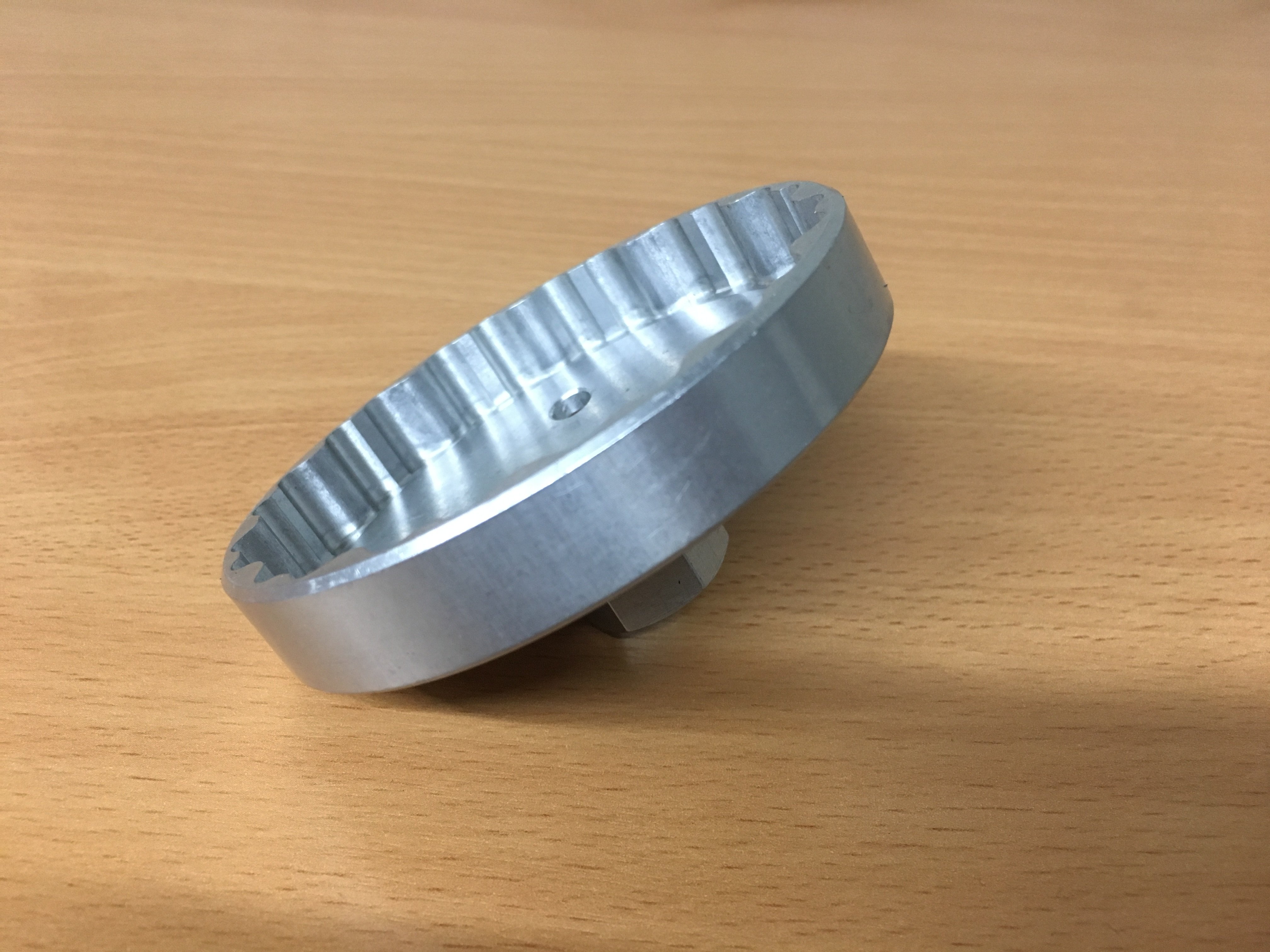

Головку для фильтра лучше оригинальную она наиболее удобная

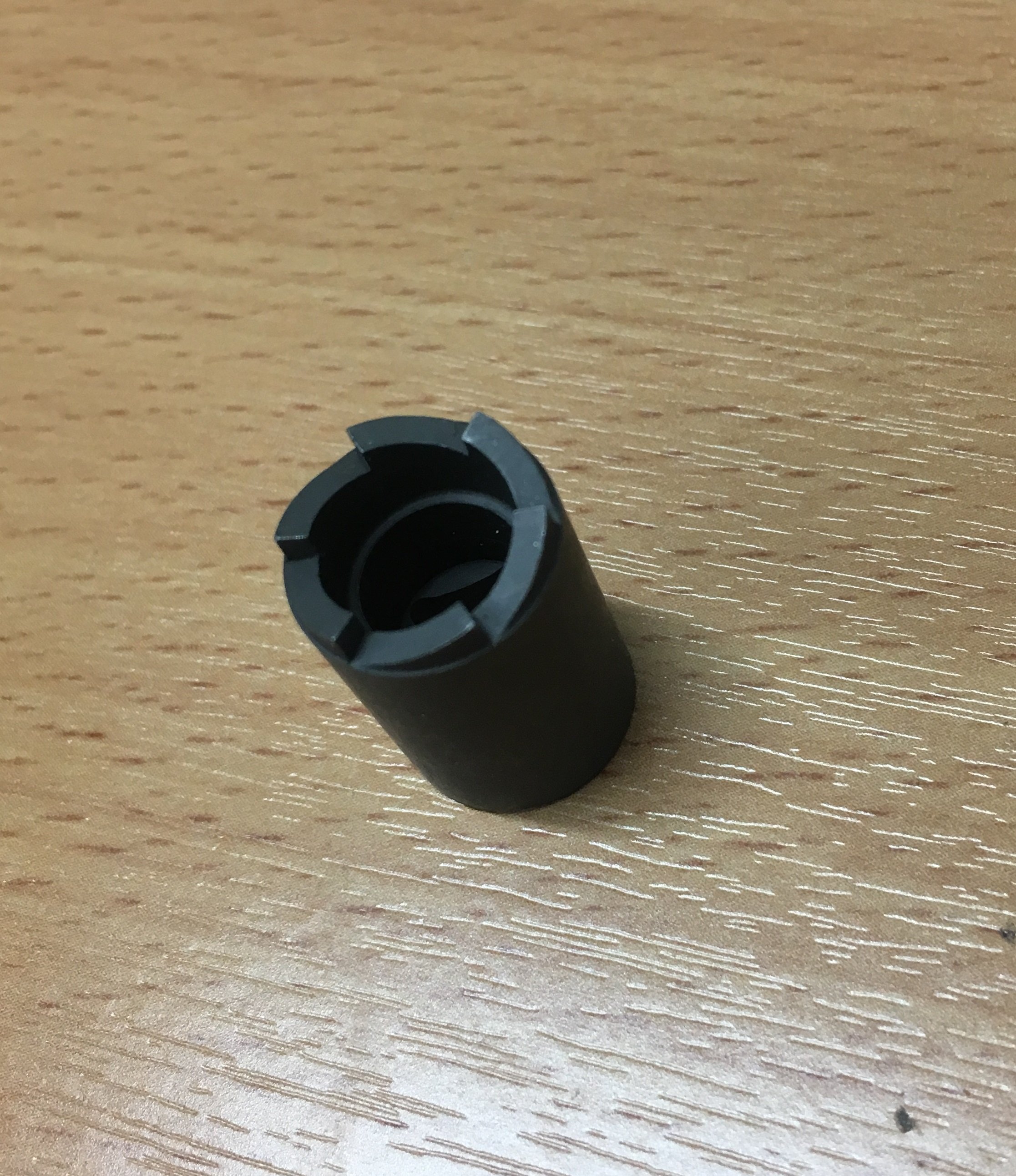

Секретная -головка для снятия замка зажигания 83 30 0 402 324
Можно сделать из головки на 10 нарезав зубцы

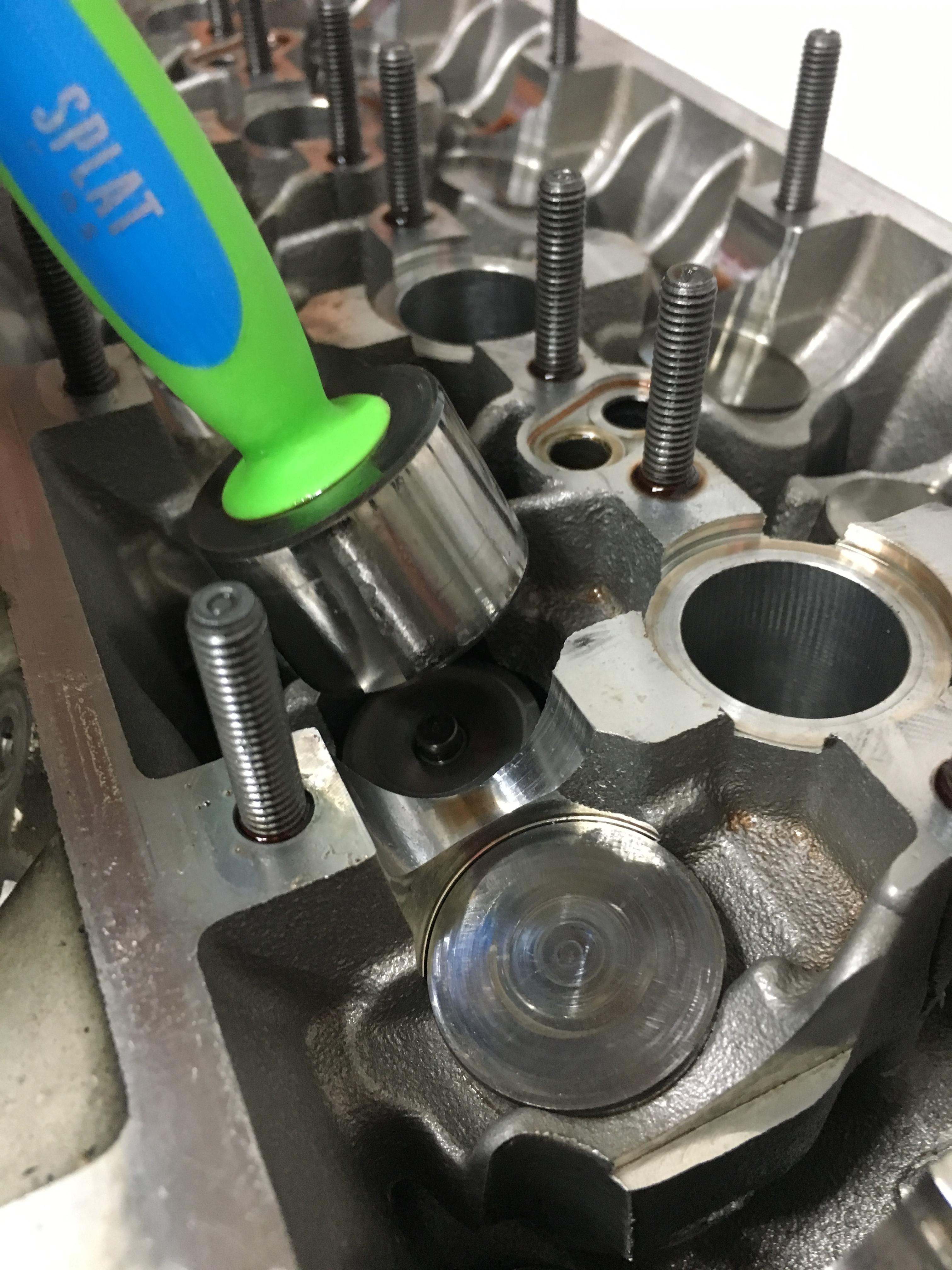

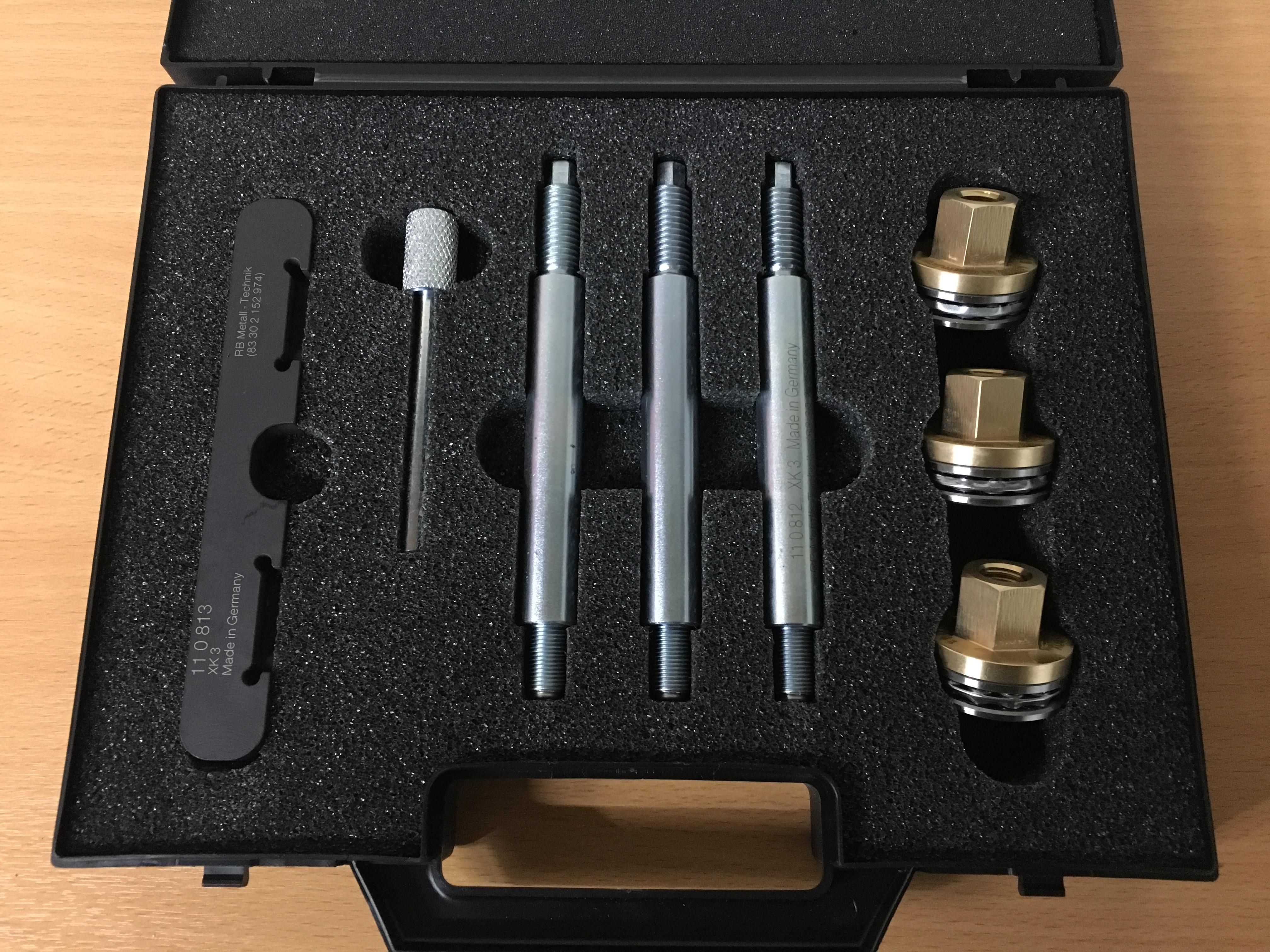

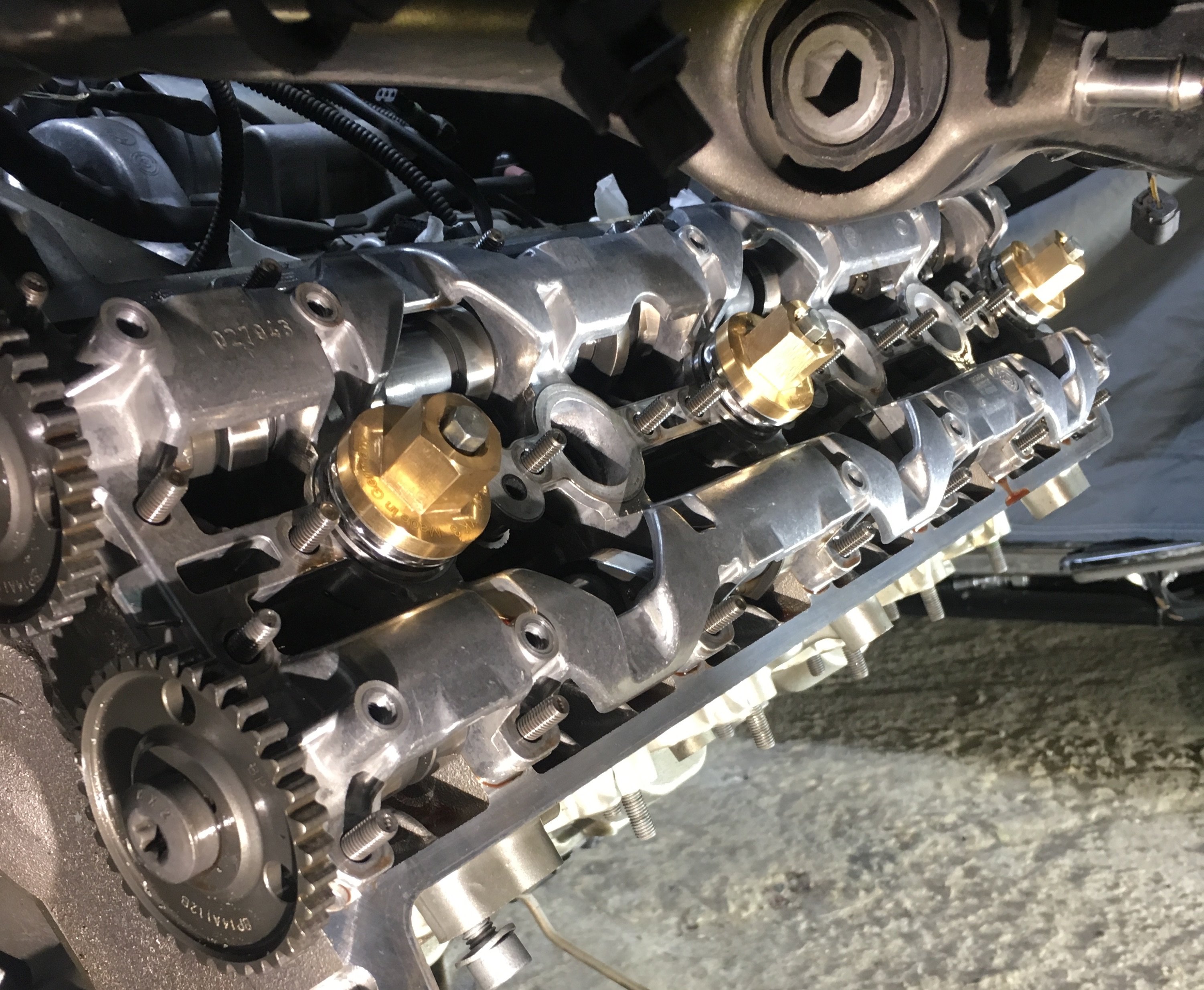

Для регулировки клапанов обязательно нужен такой набор 83 30 2 152 975, без него откручивать крышку постелей распредвалов категорически нельзя!

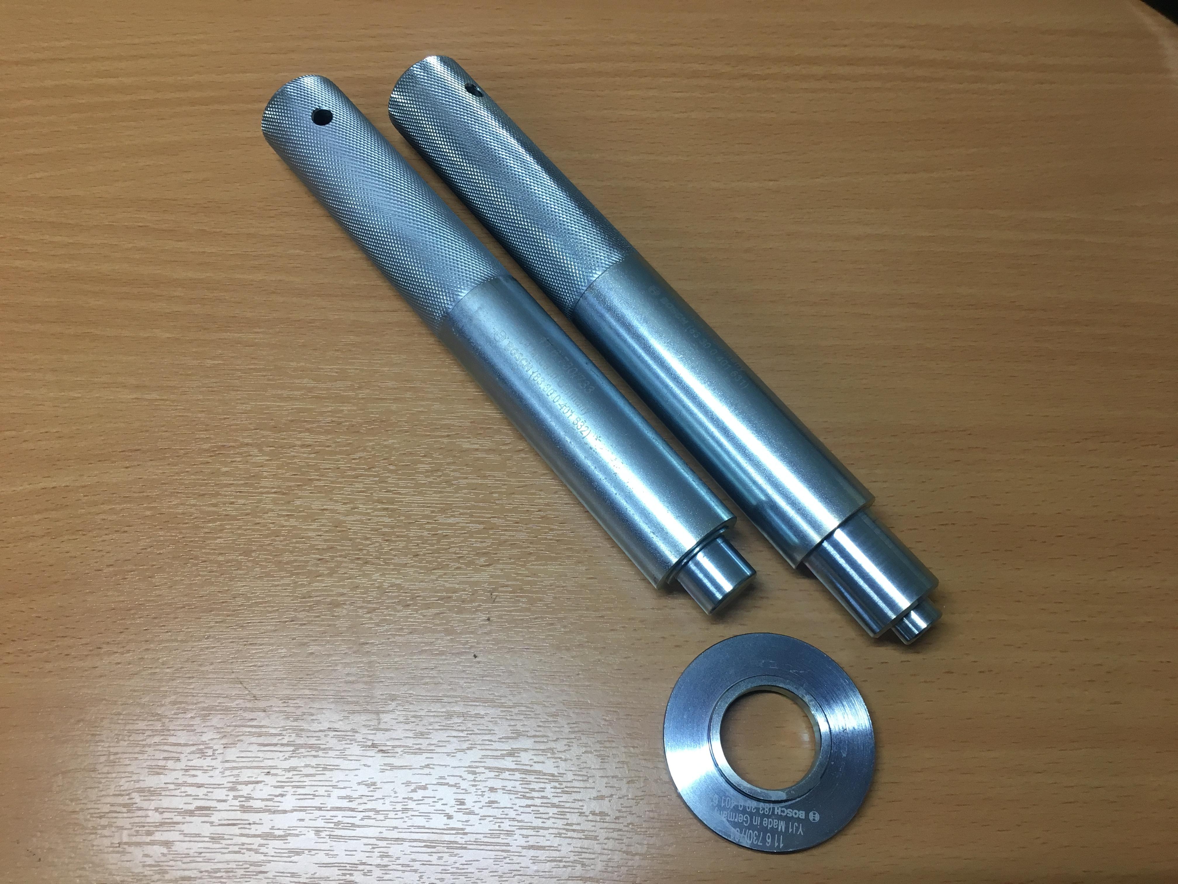

Для замены колпачков нужен еще съемник пружин и оправки.

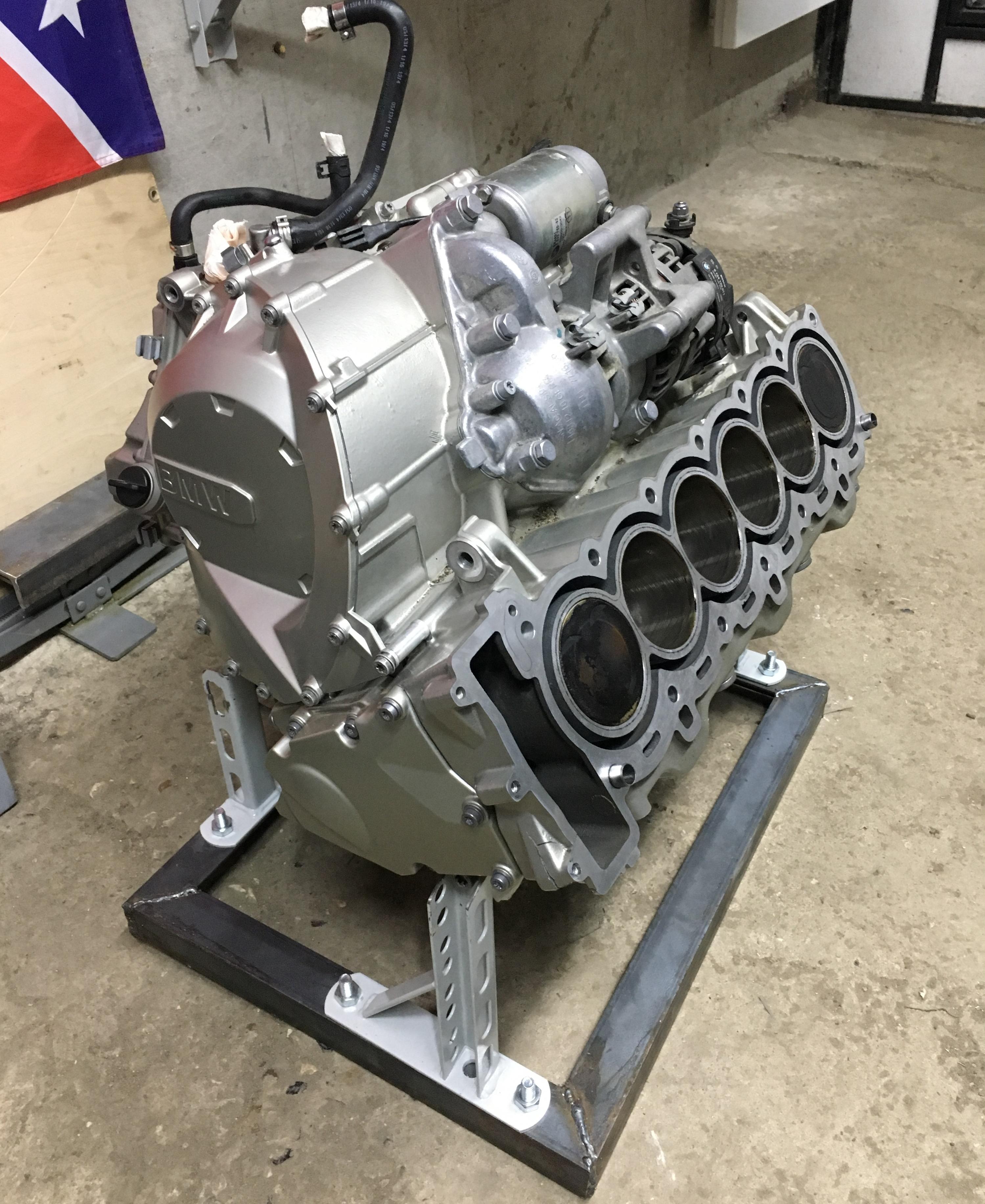

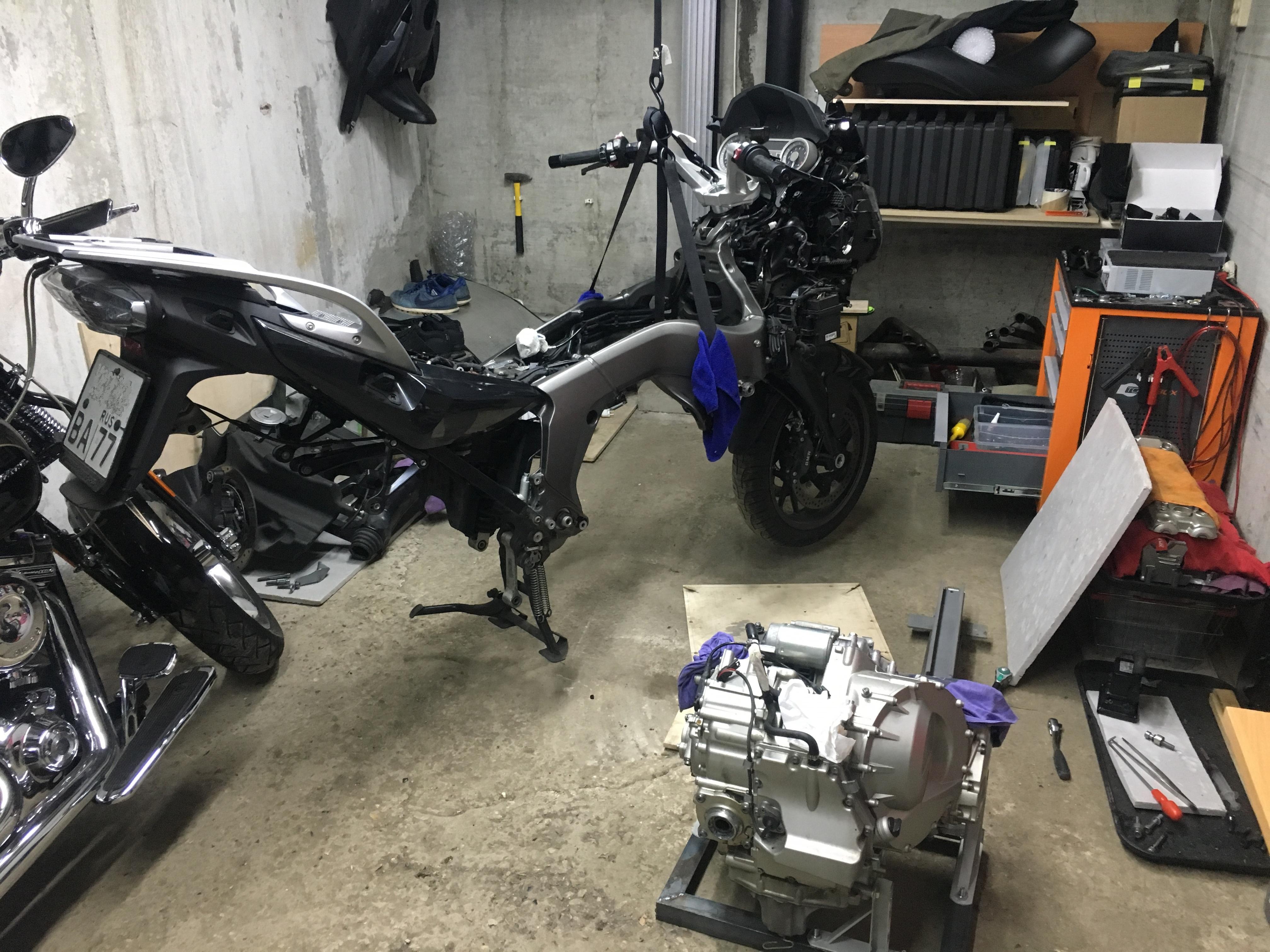

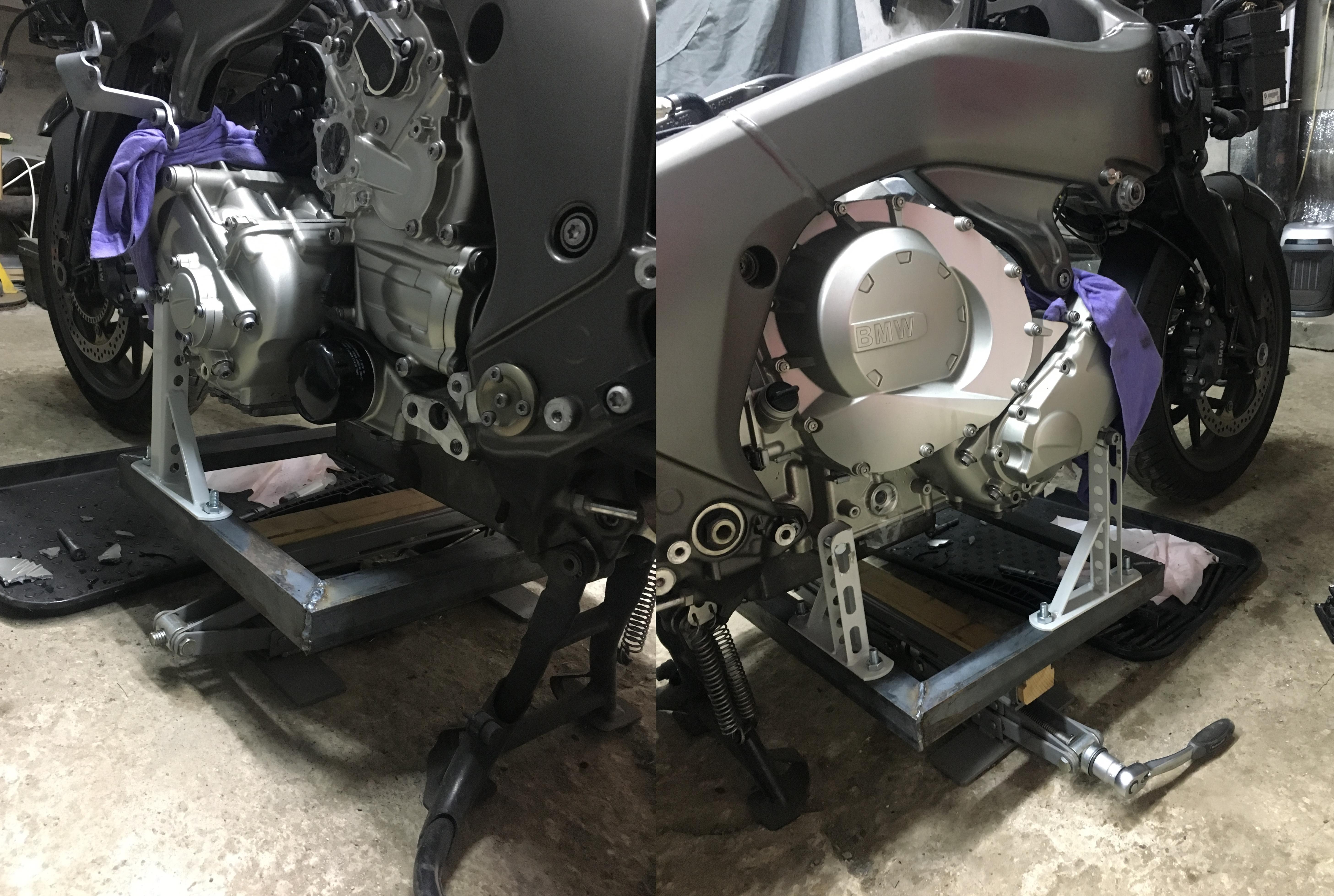

Кронштейн для снятия двигателя делал сам. оригинал 83 30 2 152 976

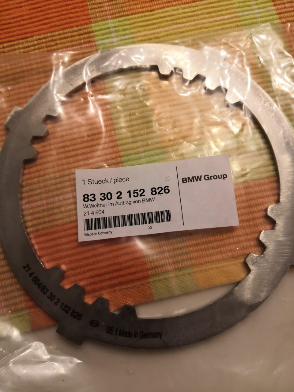

Для снятия корзины сцепления, стопор ведущей и ведомой части 83 30 2 152 826

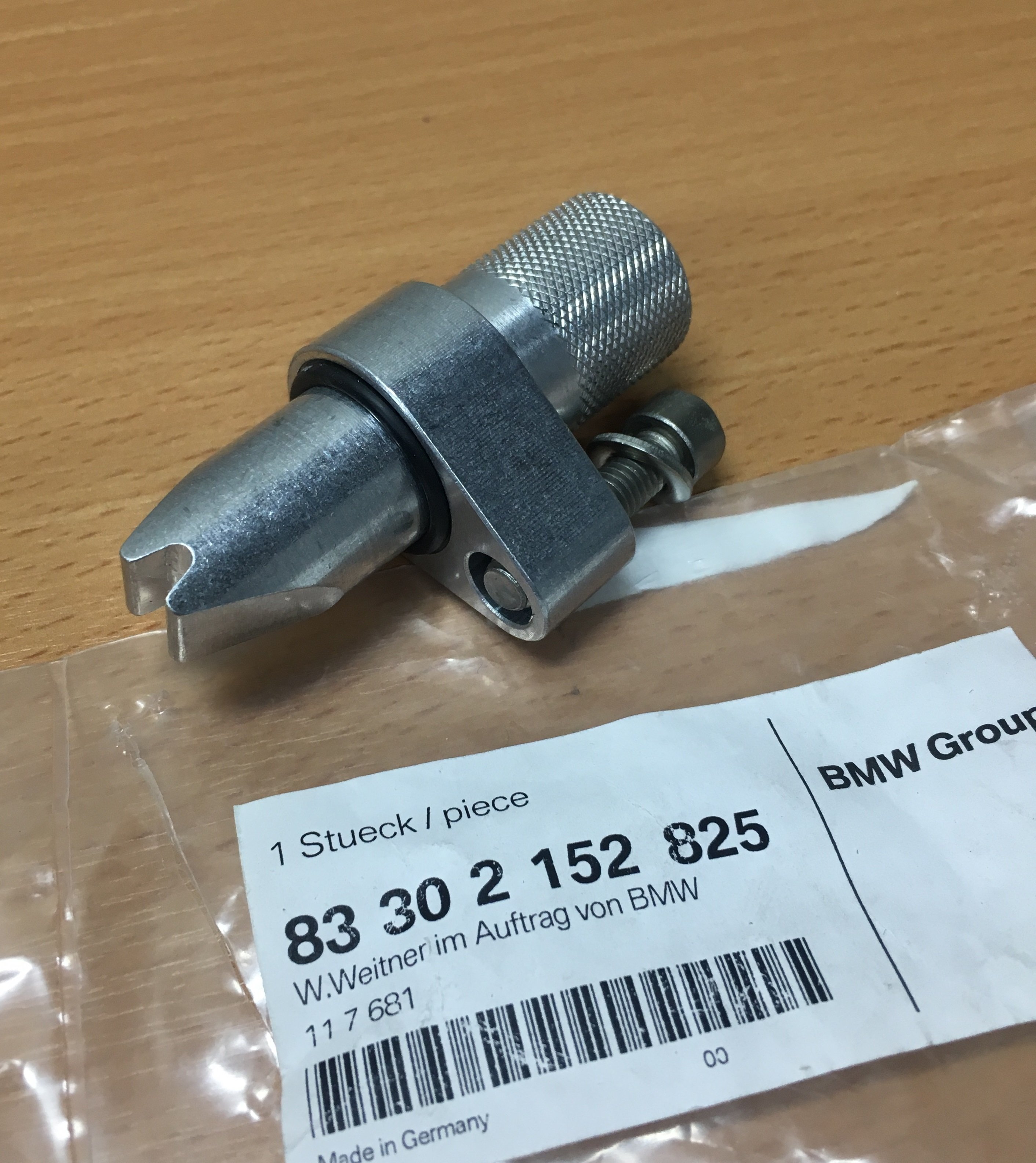

Стопор-фиксатор коленвала 83 30 2 152 825

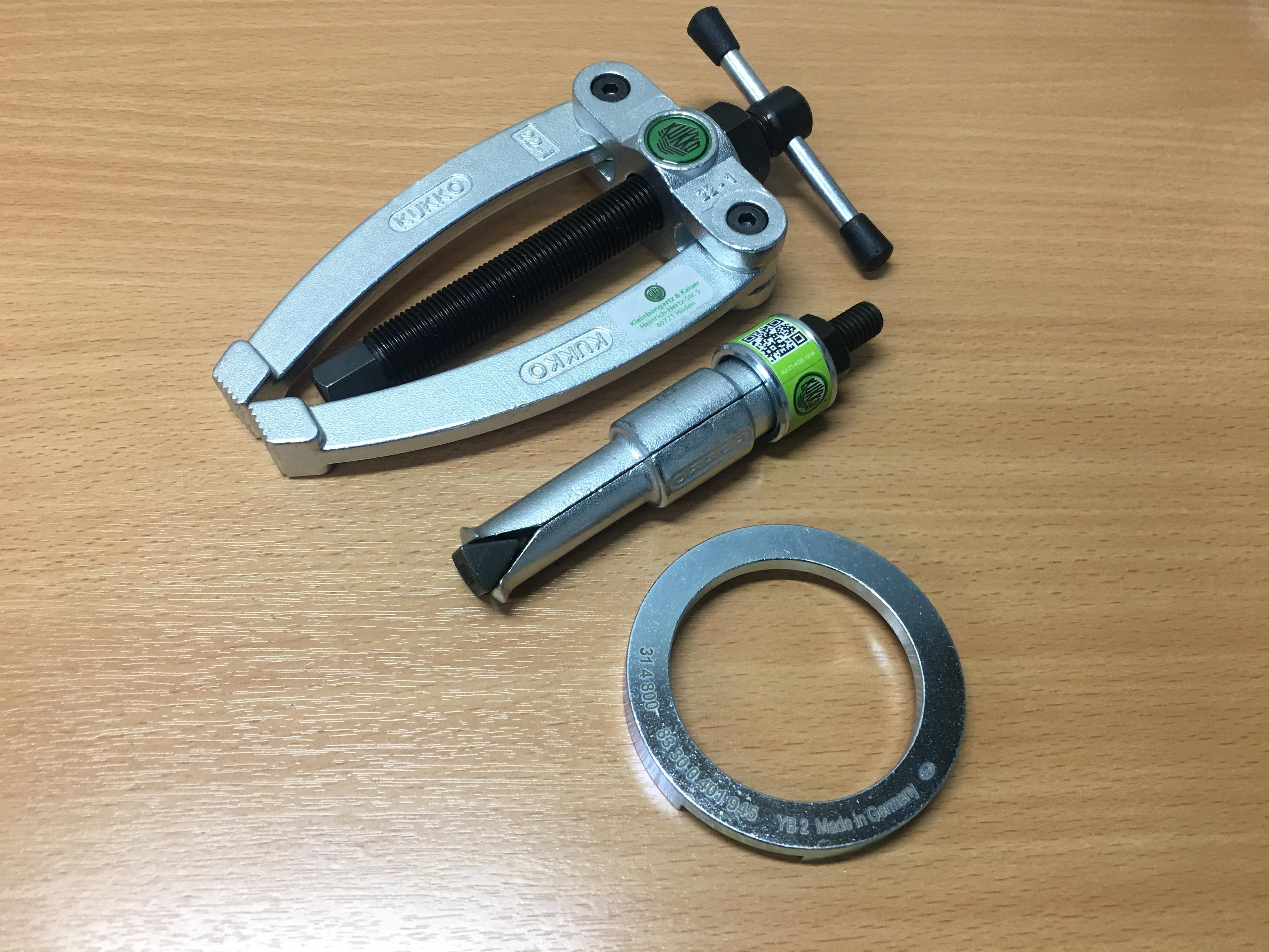

Съемник для подшипников переднего колеса.
Для других подшипников своя цанга и опорное кольцо.

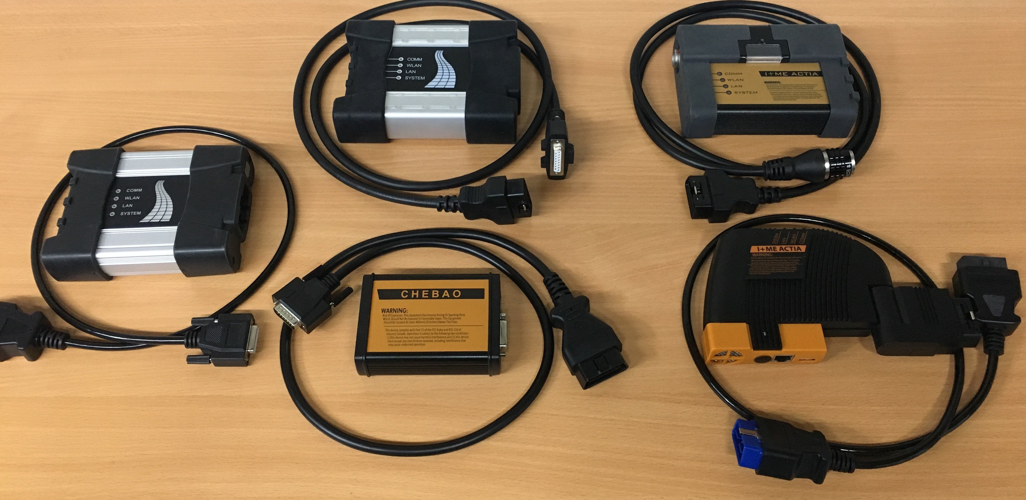

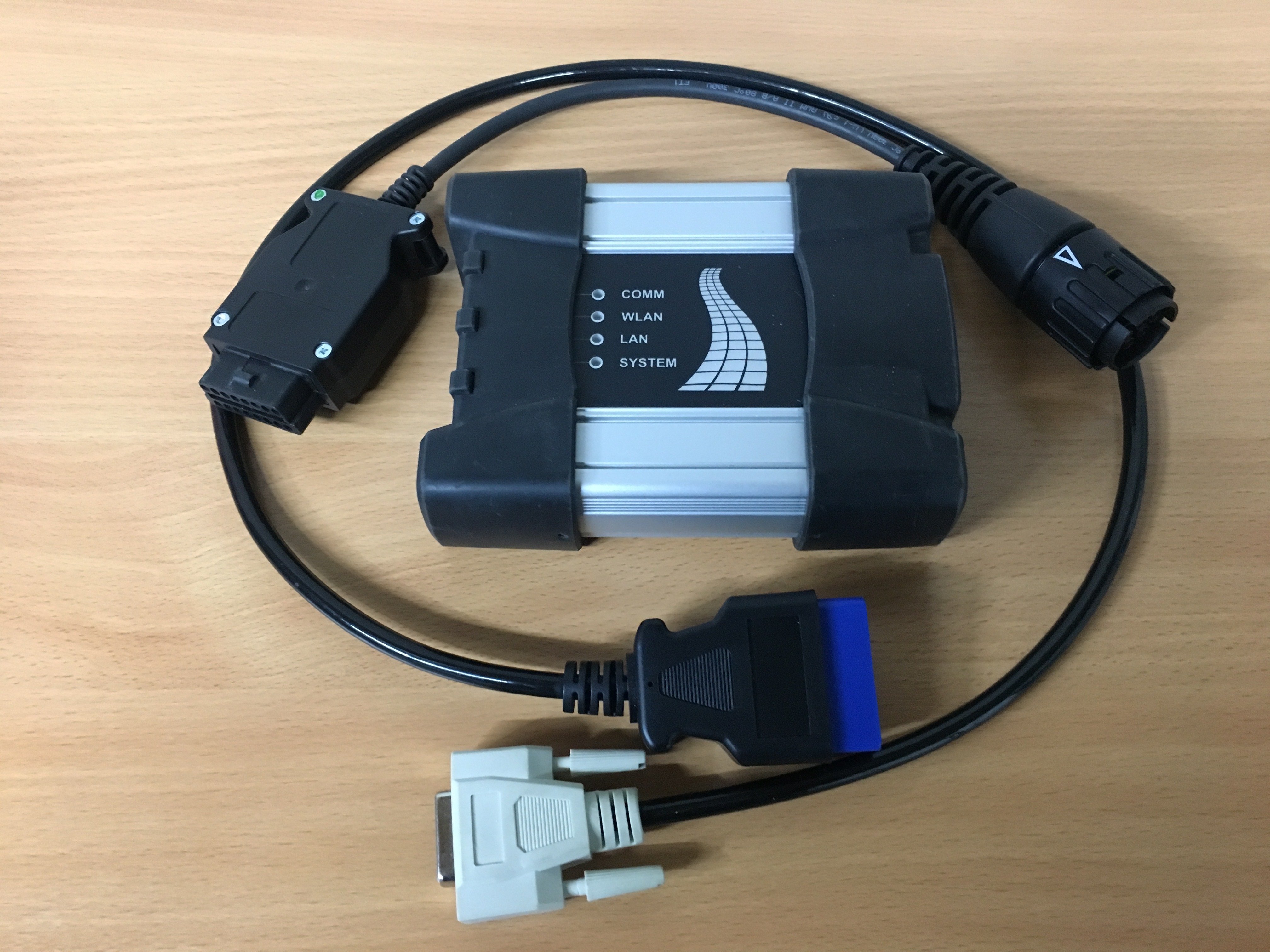

Для диагностики и программирования нужен такой или кытайский ICOM

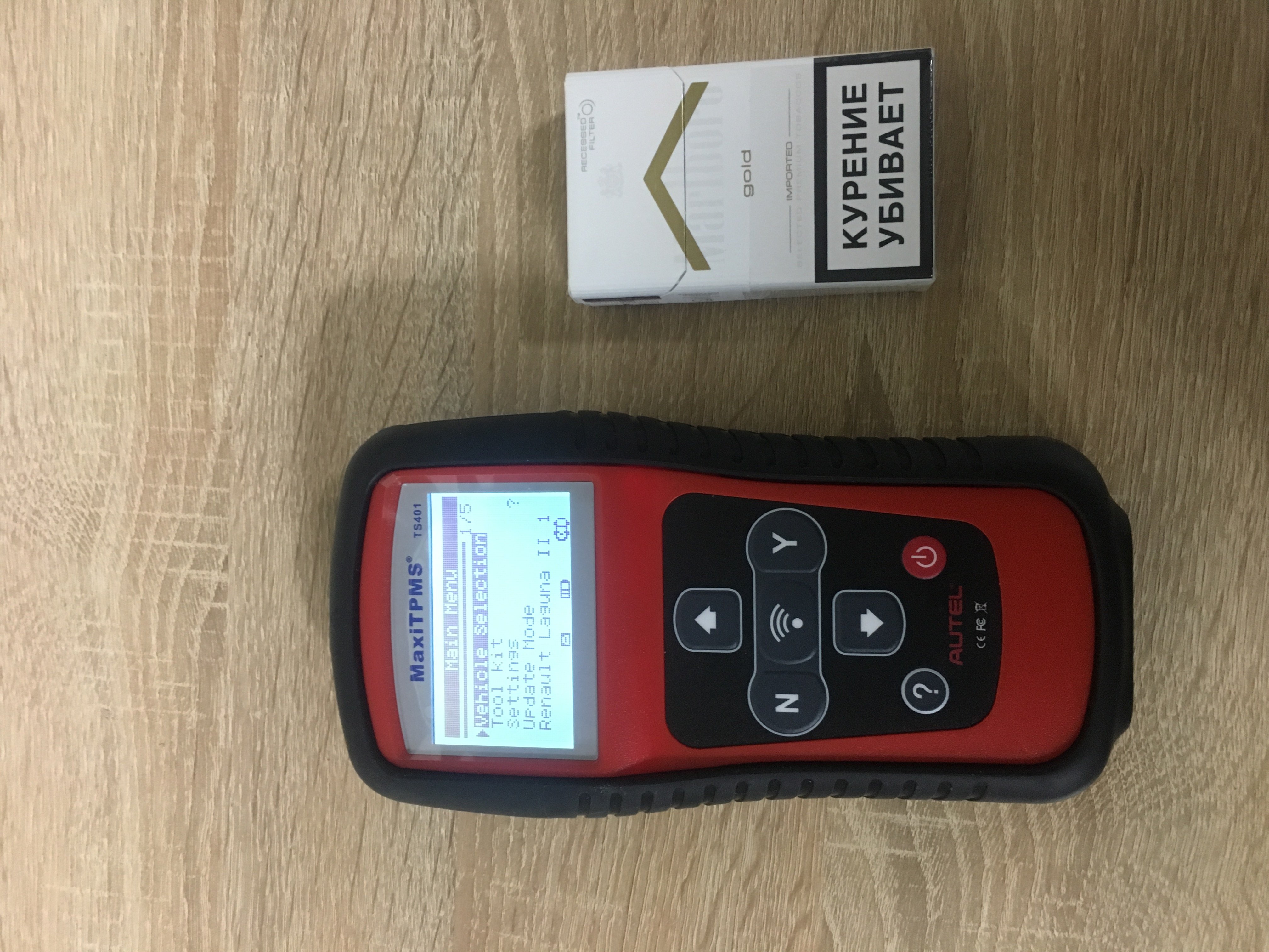

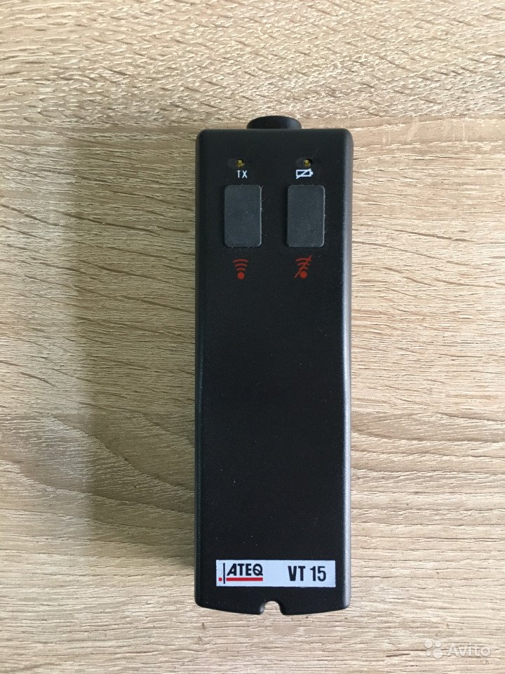

При замене датчиков давления колес нужен прибор для активации датчиков

А кстати у некста такой кабель теперь идет или фотка от китайского? А то у меня жесткий и очень длинный шнур, в рюкзаке мешается..
Штурман
227
Головка для маслофильтра купил в колхозных автлзапчастях аж за 50р. Шестигранник купил г-обр и отрезал кусок в 50мм, тоже что то ок 100р. А так да оригинал лучше
Видел отличные масляные и воздушные фильтры на али. Не пробовал?

ICOM NEXT оригинал
Этот шнур я делал сам потому что оригинал мне тоже не нравится, особенно длинный разъем к ICOM-у
Делал из удлинителя ОБД ОБД и заливал разъем поксиполом.

4
Типа чтоб не покупали потому что без переделки он не влезает по высоте и не наденется на катушку

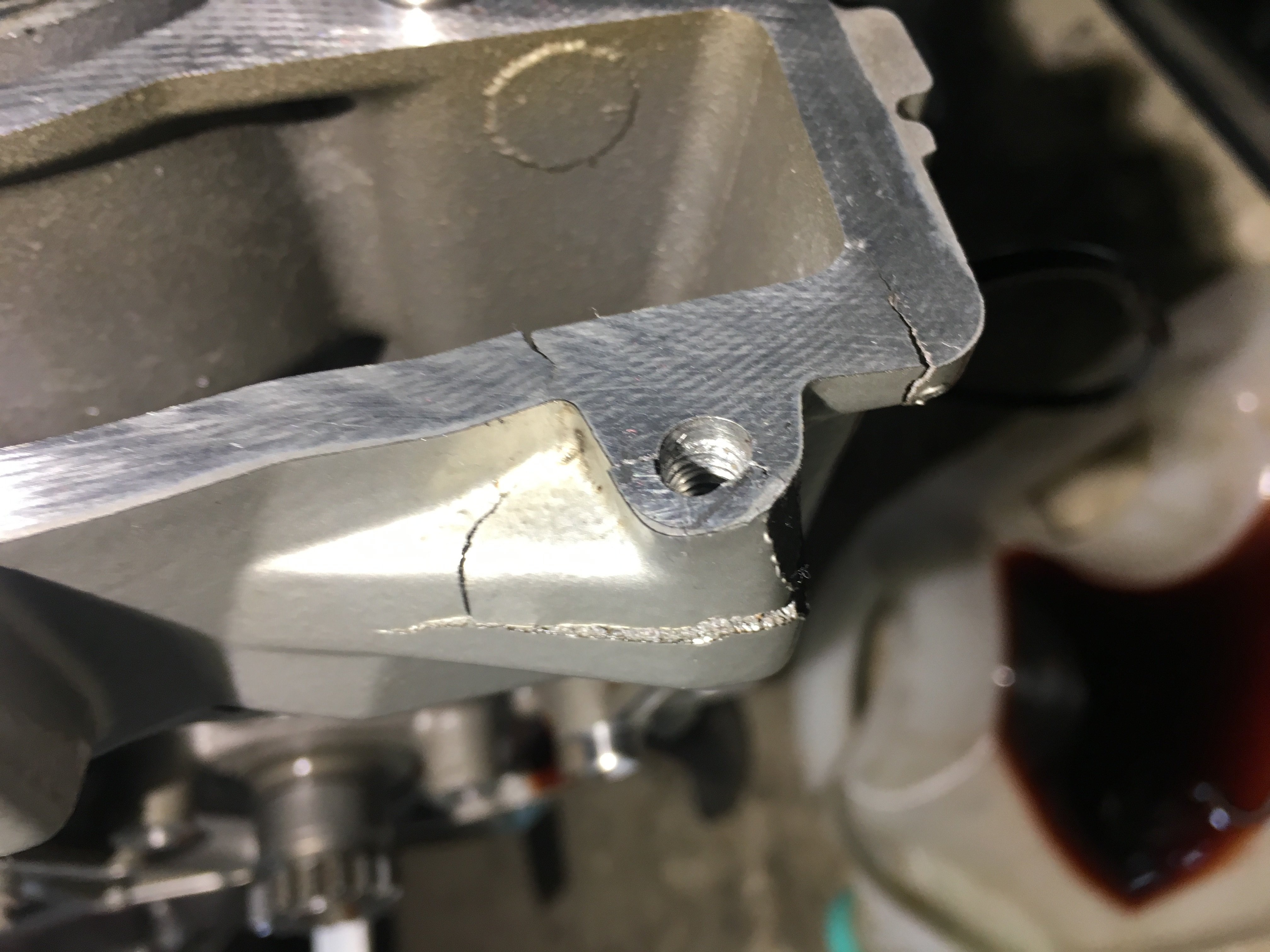

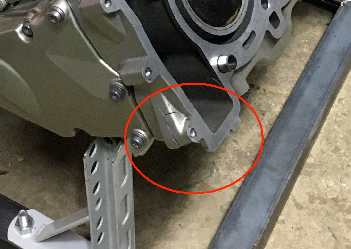

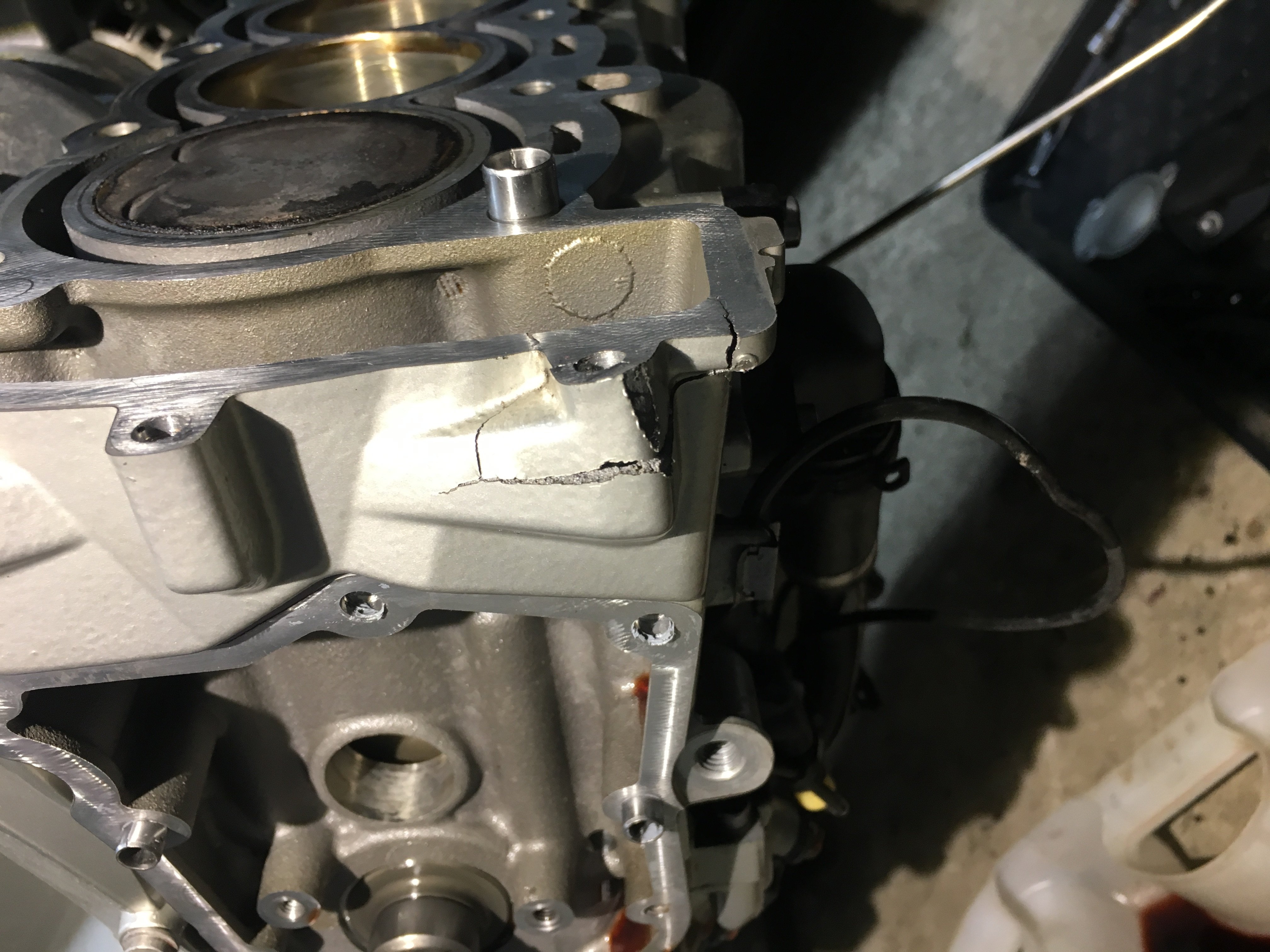

Работа проделана большая.
Выглядит, что нижний угол, в результате дефформации, задрало вверх. Как планируешь восстановить плоскость?
FunCar
269
Заварить да шлифануть, при установке прокладки можно это место чуток мазнуть герметиком, поскольку там давления нету и ничего кроме масла не предвидится... Единственно после шлифовки линейкой проверить, чтобы этот угол не был выше основной плоскости. Лично я даже не вижу необходимости на станке выравнивать, хороший напильник там поможет :).
Vlad_B
85
Rīga
В предложенном варианте нужно подумать о резьбовом отверстии до и после трещины. Водно, что оно не соосно, и болт после сварки в нижней часто наверняка по резьбе не пойдёт.
Fеrrum
847
4
Отверстие с резьбой завариться и нужно будет делать заново.
С плоскостью придется повазиться, выравнивать ее придется в ручную и коптролировать микрометром.
