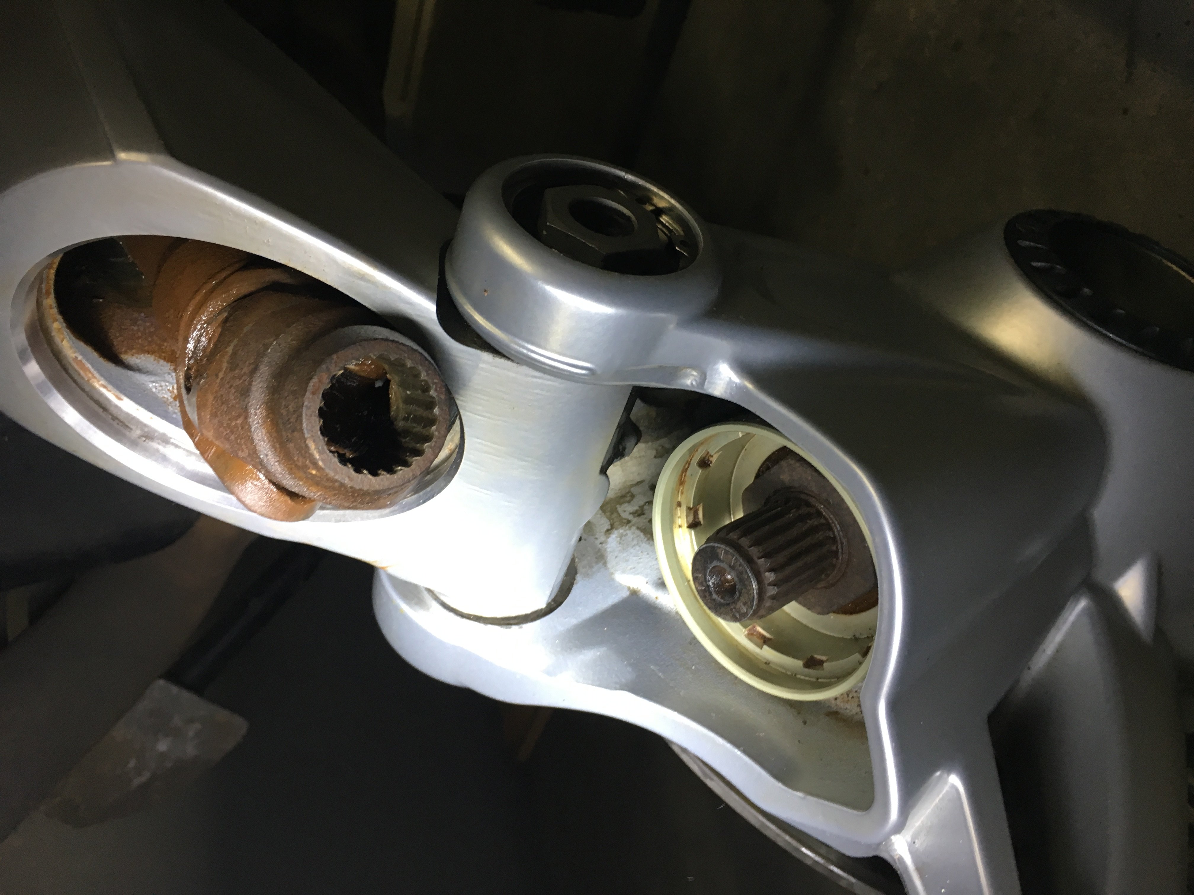

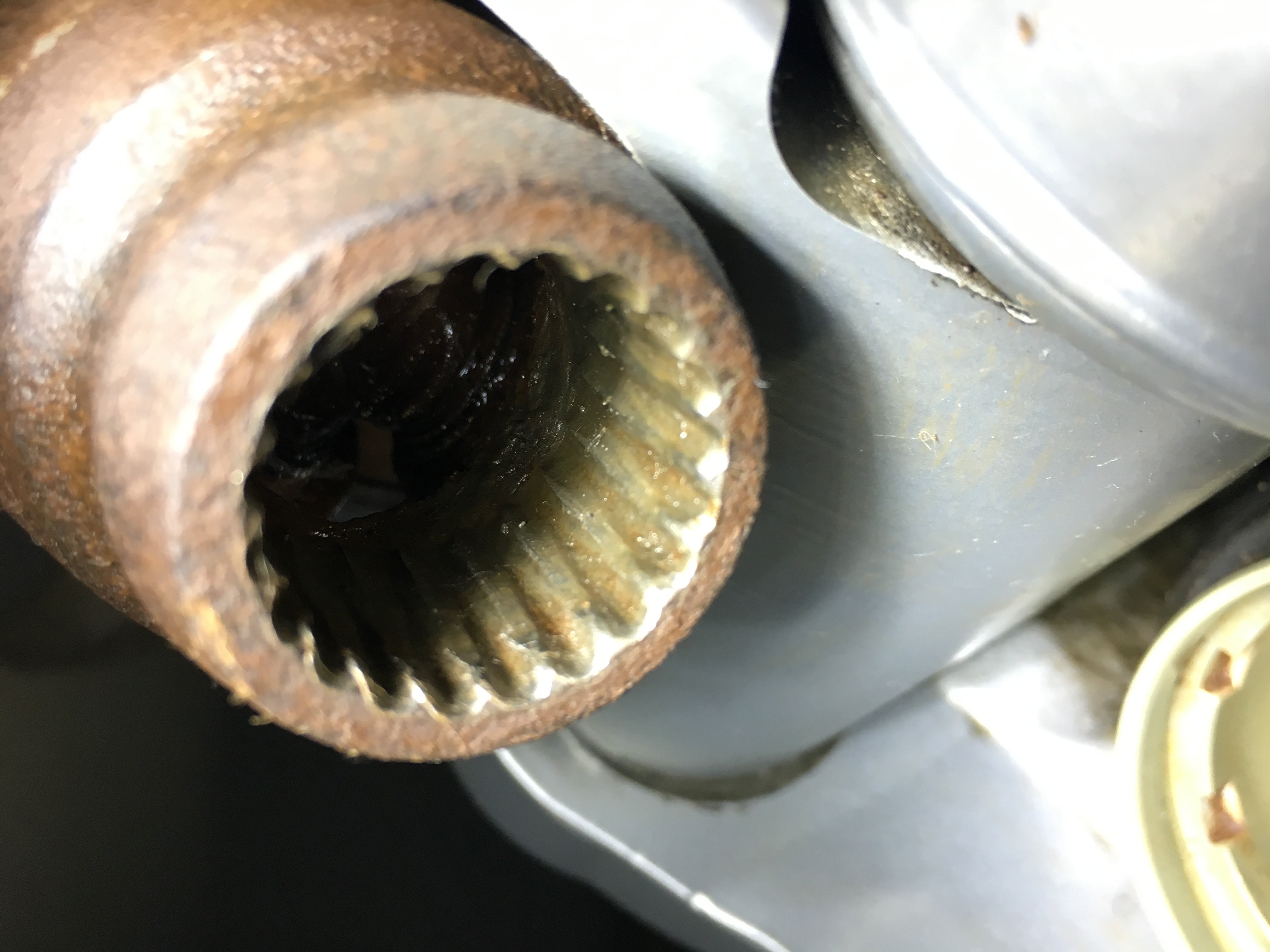

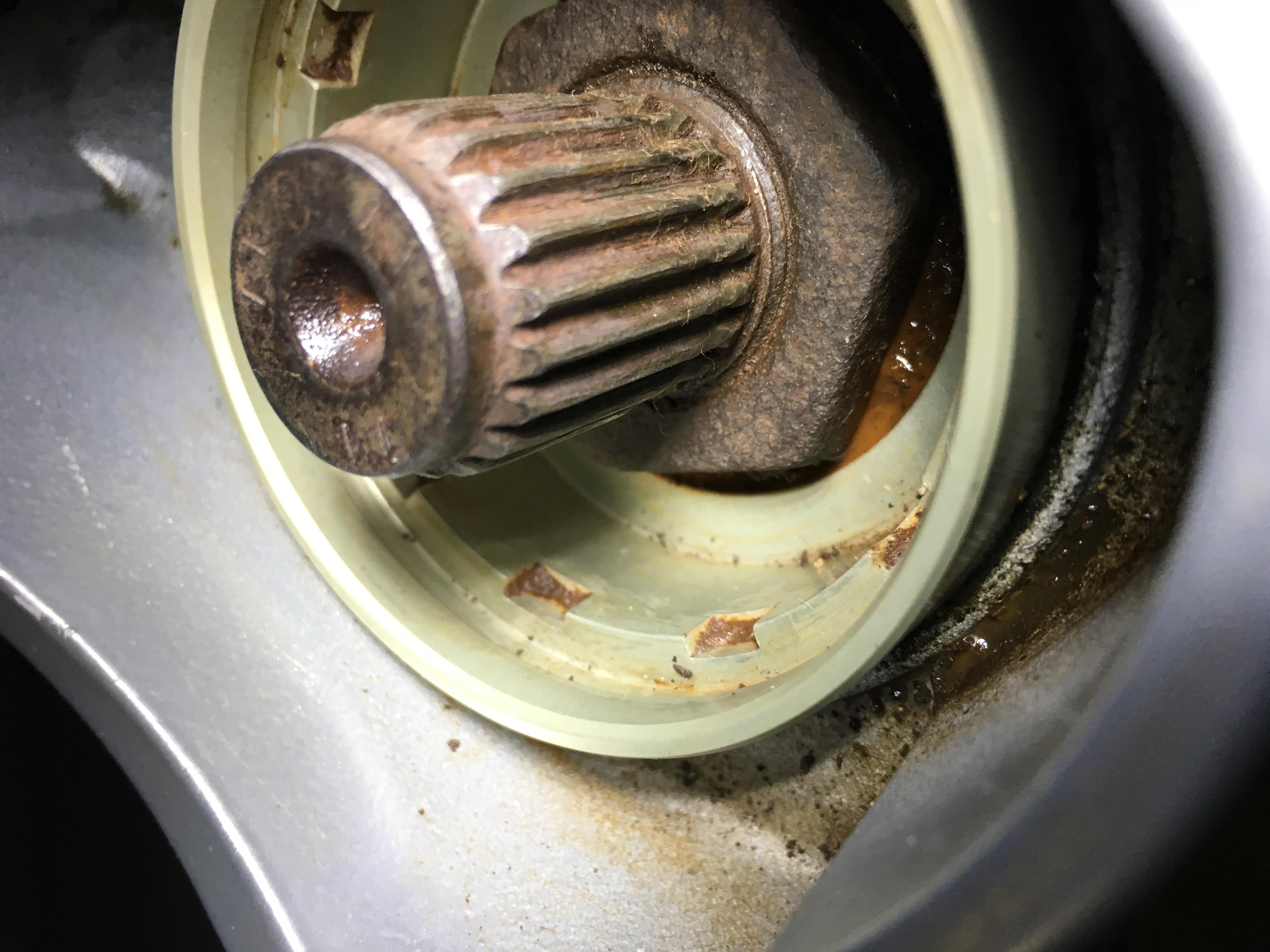

Мот отказался ехать, при вскрытии выяснилось что слизались шлицы на кардане, Да и на редукторе шлицы тоже подношены.
Вопрос: можно ли менять только кардан или же нужно в паре с редуктором.
Фото ниже.

Если вопрос не в деньгах, то лучше оба, чтобы второй раз на эвакуаторе не ехать!
Bimim
348
Ну в общем то шлицы на редукторе не особо сильно выработаны.
Но лучше все таки сменить. И не забыть обработать все чем-нибудь, чтоб не так быстро ржавело. Ну и резинку само собой тщательно герметизировать.

Ответ очевиден, гофра.
Не только в этом дело. Ранее, до 2011 года, когда для замены масла в редукторе нужно было откидывать его, смазку шлицах добавляли. Теперь туда никто просто так не заглядывает и смазку не закладывает.
И даже при целой гофре такой финал возможен.
Рекомендуем всем с карданом. 30-40% соглашается на данную операцию при очередном ТО
