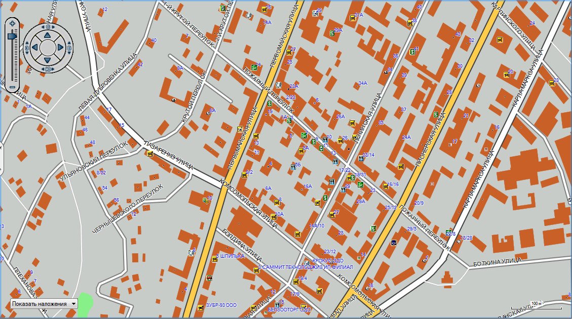

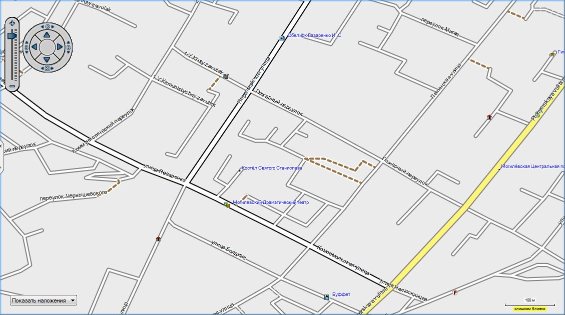

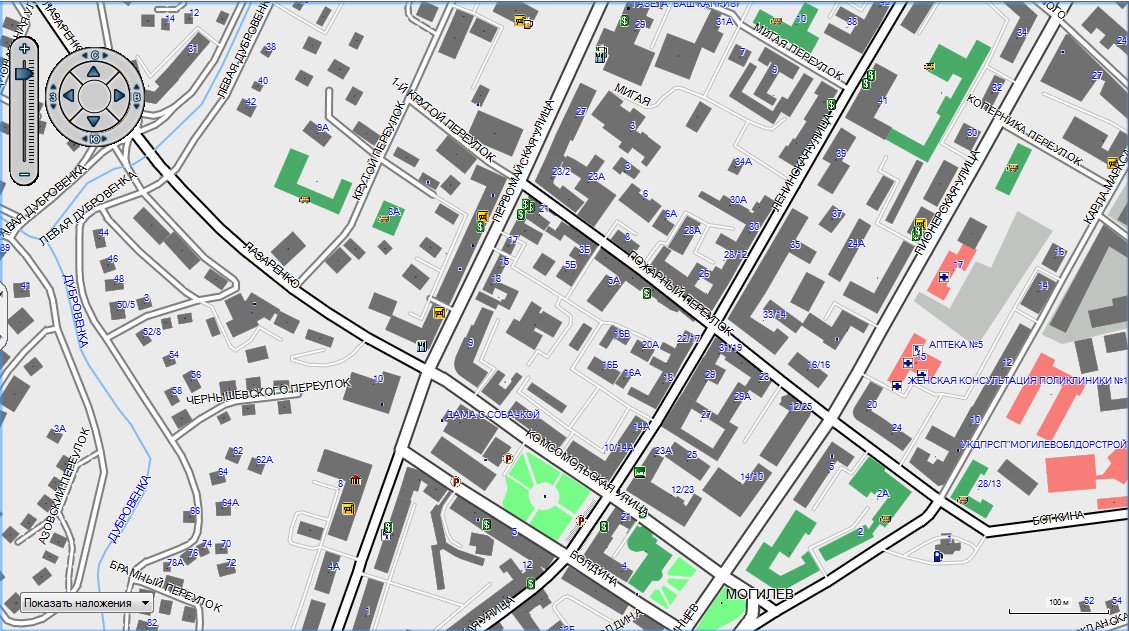

Могилев на картах (одно место):
Европа 2017.10 ___________ Россия НТ 2017.10 _________ Беларусь 6.10
