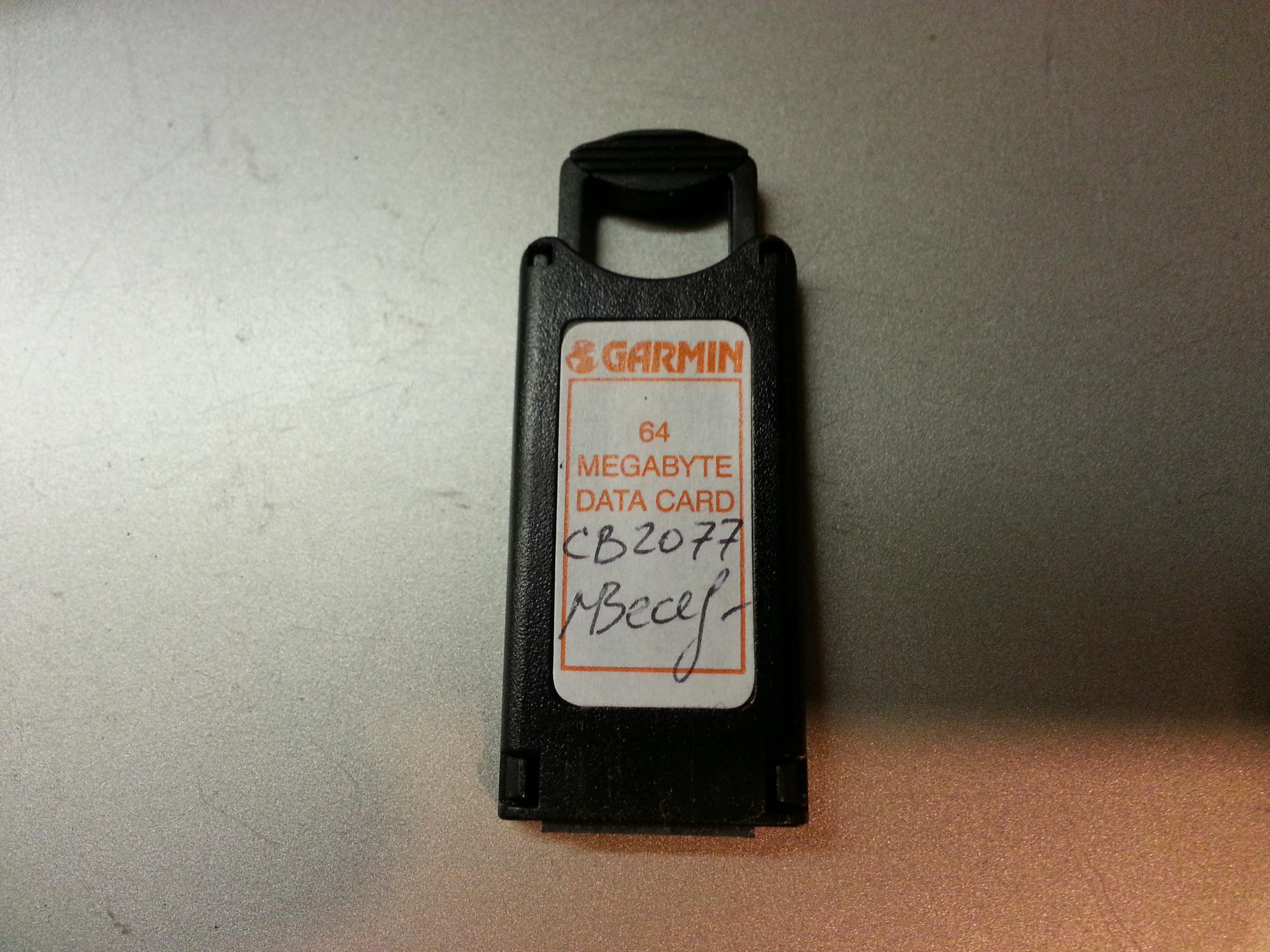

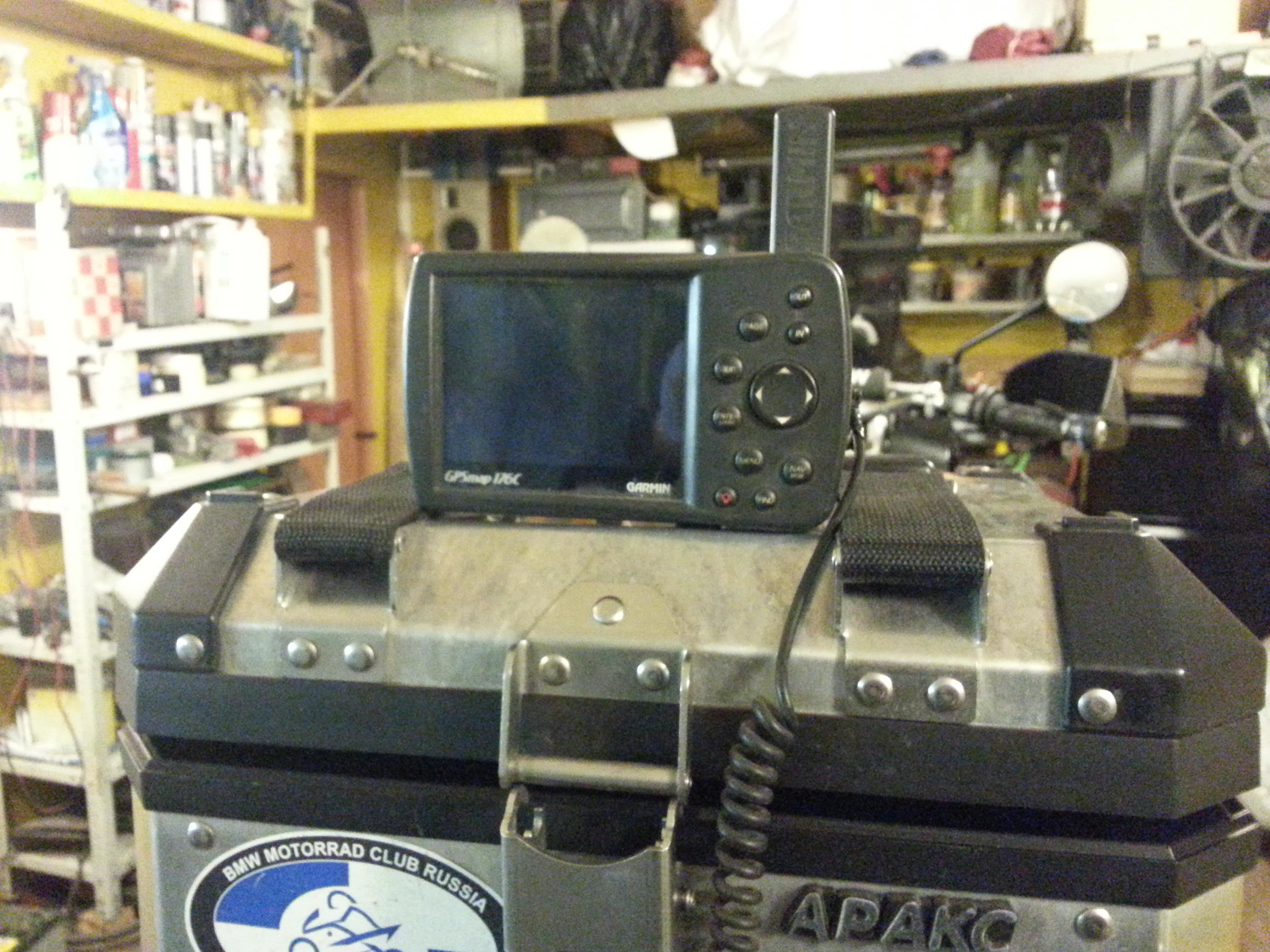

И ещё. Обнаружил в закромах Родины вот такой раритет. В огне не горит, в воде не тонет. В общем, хоть и старенький, но профессиональный. Покупался около 15 лет назад. Последний раз не обновлялся никогда. Вынеси, пожалуйста, вердикт:)

Артур, музыку закидывайте в сам навигатор (на карту памяти, в папку - Mp3) и от туда запускайте встроенный проигрыватель. Что касается Garmin GPSMAP 176C - девайс очень старый, и картридж маленького размера (64 мб), можно загрузить карту какой-то одной области.
Спасибо за консультацию.
А Garmin GPSMAP 176C тогда придётся отнести на свалку истории:)

Посмотри объявы на forum.atvclub.ru, 276-е до сих пользуются спросом, 176-е более тормозные, но может пригодится кому за недорого.

Ну использовать его на мотике, я точно смысла не вижу. На квадрике/снежике - можно.
Да, хорошая идея ;)
