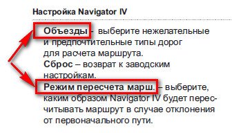

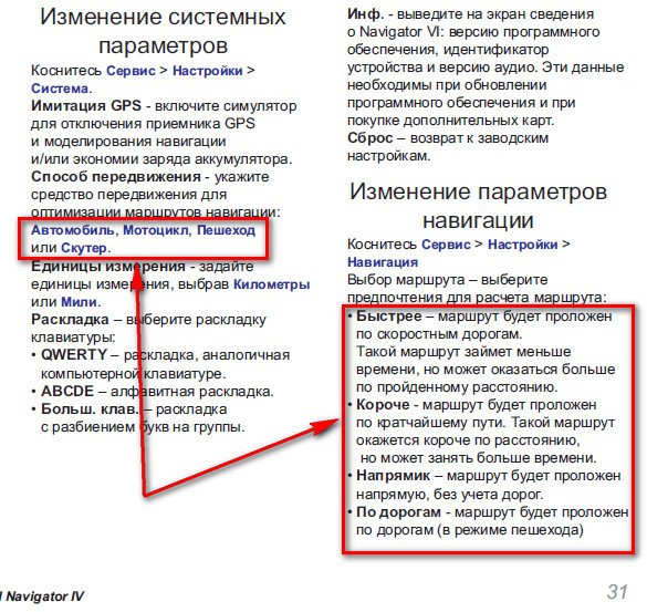

Саша! Подскажи, у друга Navigator IV, он интересуется, при использовании на квадре будет ли он прокладывать маршрут вне дорог - по тропкам и пр... В навигаторе BMW Adventure можно выбрать транспортное средство велосипед или пешеход и маршрут будет проложен... А в четвёрке выбор ограничен мотоцикл/автомобиль.
RTuERkaM
1,440
4
Сложно ответить, но думаю можно попробовать. Выбрать к примеру "скутер", далее к примеру "по дорогам" (можно попробовать "короче"), а в объездах выставить галочки на "асфальтные дороги", "магистрали" ... и убрать с "грунтовых". В любом случае карта должна быть с поддержкой маршрутизации.
