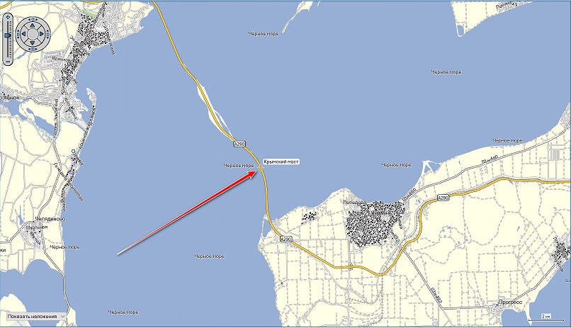

В новой версии карты России --- City Navigator Russia NTU 2022.10 маршрут в Крым строится в обход Крымского моста.
Как вариант решения данной проблемы можно построить маршрут до начала Крымского моста:
1 - по координатам N45° 14.202' E36° 36.092'
2 - закинуть в память навигатора уже готовую точку (скачать приложенный архив - Crimean bridge.zip, распаковать с него файл, распакуется - temp.gpx вот этот файл нужно скопировать в память навигатора, в папку GPX, если там уже такой есть то скопировать с заменной. После этого в Избранному/Сохраненных появиться новая точка "Крымский мост").
После проезда моста можно строить другой маршрут до нужной финишной точки.

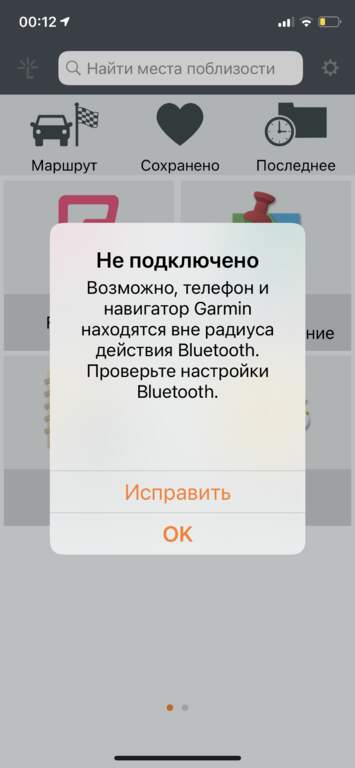

Приветствую, друзья! Купил к1600gt 2012 с установленным навигатором lV. Пытаюсь разобраться что к чему. Спросил у ребят на форуме, как использовать навигатор в паре с айфоном. Очень привык к интерфейсу Яндекс навигатора и хотел чтобы с телефона строить маршруты и скидывать их в навик. Посоветовали приложение Garmin Smartlink. Поставил это приложение. Телефон с навигатором сопрягается, а через приложения не соединения с навигатором. Не пойму почему. Сделал обновление до версии 5.10. Помогите плз с решением.
Потом ещё один вопрос. Через меню Аудио спарил навигатор с мотогарнитурой G9X. Теперь в движении в шлеме слышу подсказки навигатора о камерах скорости, лежачих полицейских, но почему то не идут подсказки о маршруте. Хочется, чтобы в режиме навигации проговаривались приближение поворотам, съездам. Как то это можно настроить? Облазил все меню.

Поддержка Garmin Smartlink есть у BMW V и VI, у IV - нет.
