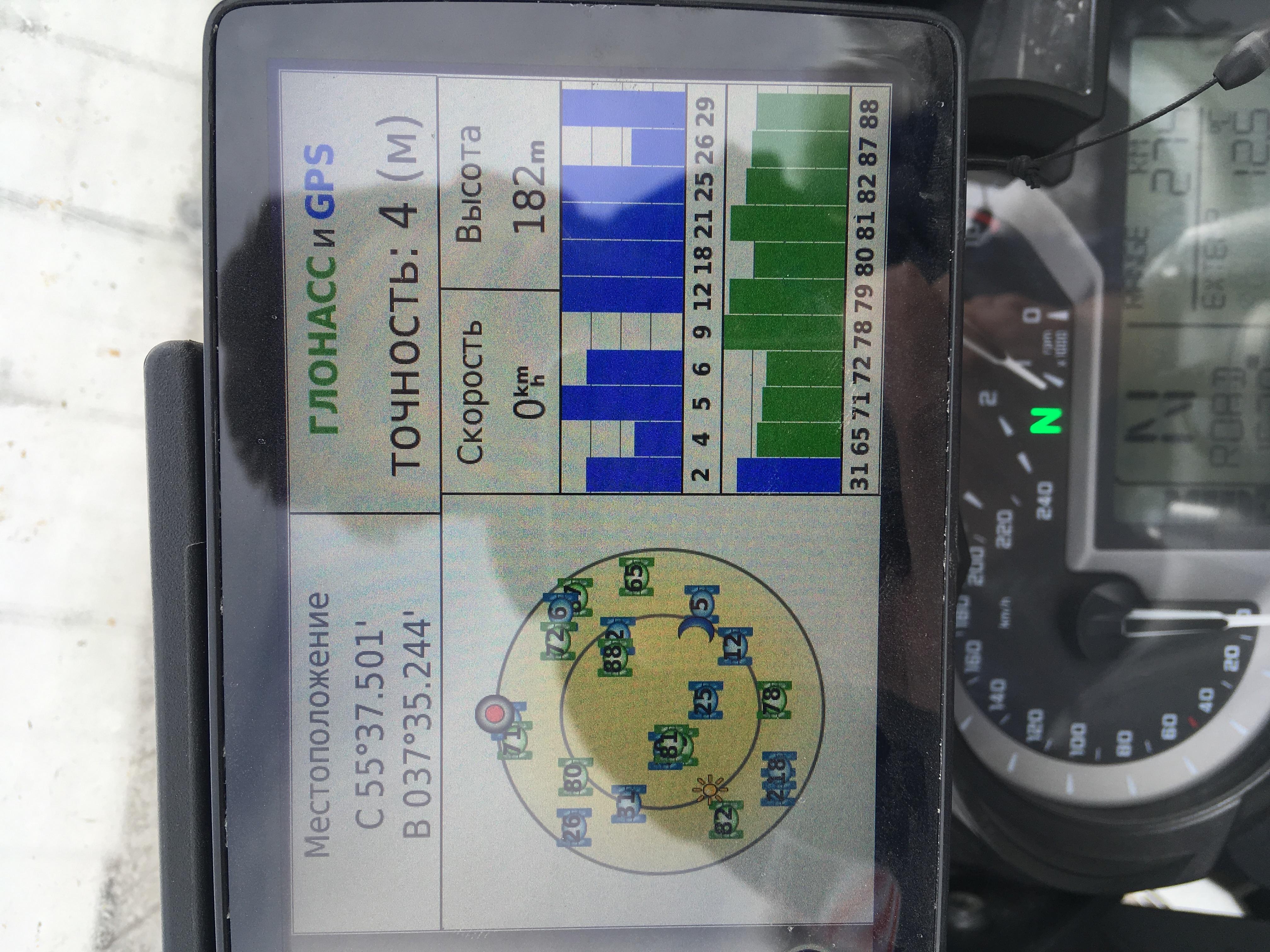

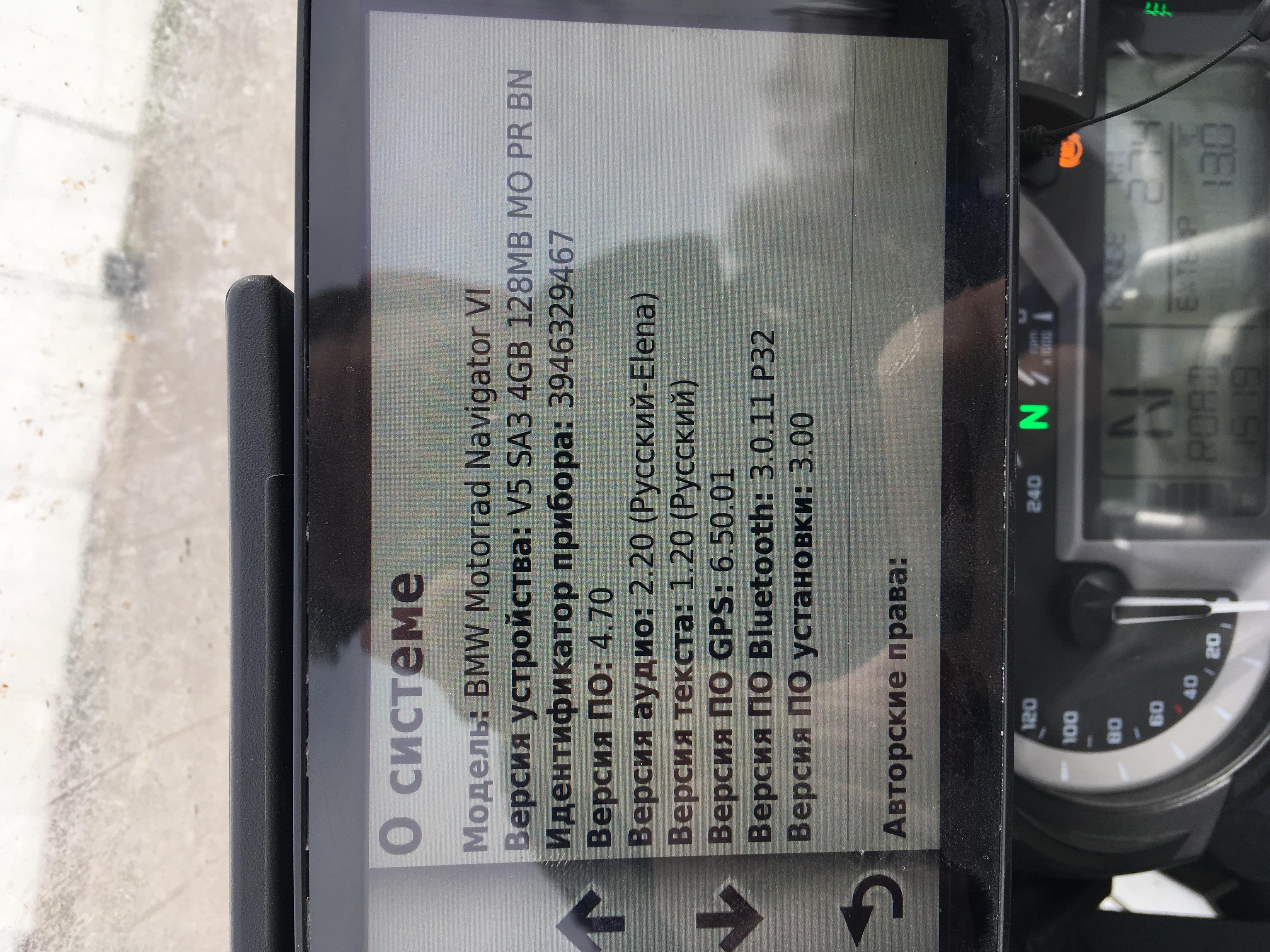

Выкладываю фотки. Там вот написано: точность 4м. А это поправляется как-то? Или это просто "констатация факта"?)) IMG_8542.jpg IMG_8543.jpg

Выкладываю фотки. Там вот написано: точность 4м. А это поправляется как-то? Или это просто "констатация факта"?)) Посмотреть вложение 95718 Посмотреть вложение 95719
Констатация. 4м хорошая точность. Актуальная версия ПО 5.8, у вас 4,7. Через Гармин Экспресс можно обновить.
RTuERkaM
1,446
Да, 4.70 это одна из первых прошивок, не понимаю - зачем ее поставили, вместо того что там было...
Там исправлений было много (4.90, 5.20, 5.50, 5.70) - https://www8.garmin.com/support/download_details.jsp?id=11175
