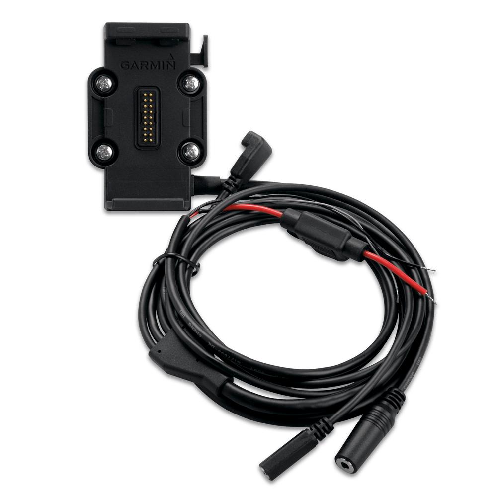

Есть старый Zumo 660 и есть новый мотоцикл. Влезет ли Zumo в кредл для BMW VI (я ещё ничего не устанавливала) или лучше найти родной гарминовский кредл?
Спасибо!
Кнопки все равно не будут работать, так что смысла ставить БМВшный кредл нет.
Вот такой нужен
wasmistaken
90
  1. BMW F 800 GT
Михаил, спасибо! Мне главное, чтобы влез туда и контакты совпали (чтобы запитывался нормально).
А про кнопки: у меня на предыдущем мотоцикле был BMW IV. Так вот после обычного zumo 660 я так и не приучилась кнопками пользоваться и тыкала просто в экран.
На крэдл же бмв-шный смотрю просто потому, что думала, что дилеру его поставить будет проще, чем родную гарминовскую держалку. Хотя, наверное, дилеру всё равно.
