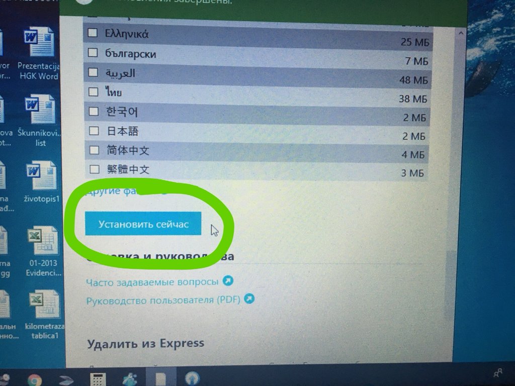

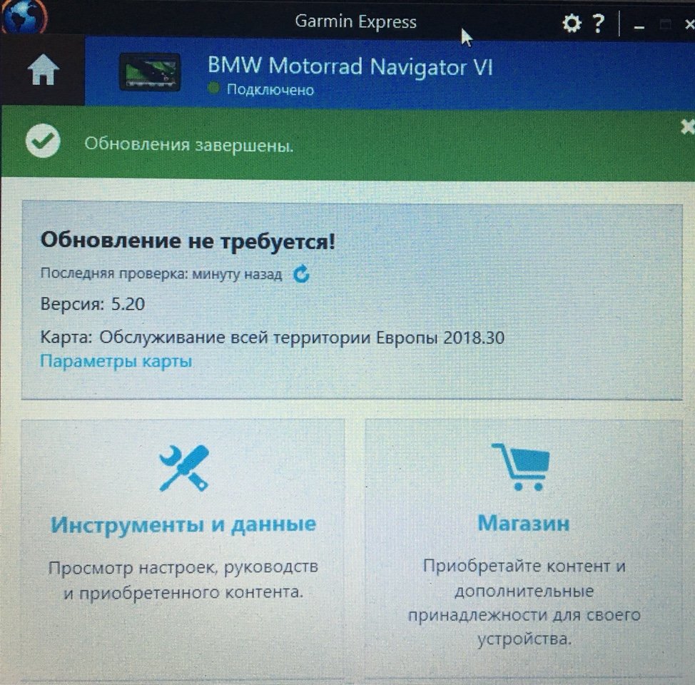

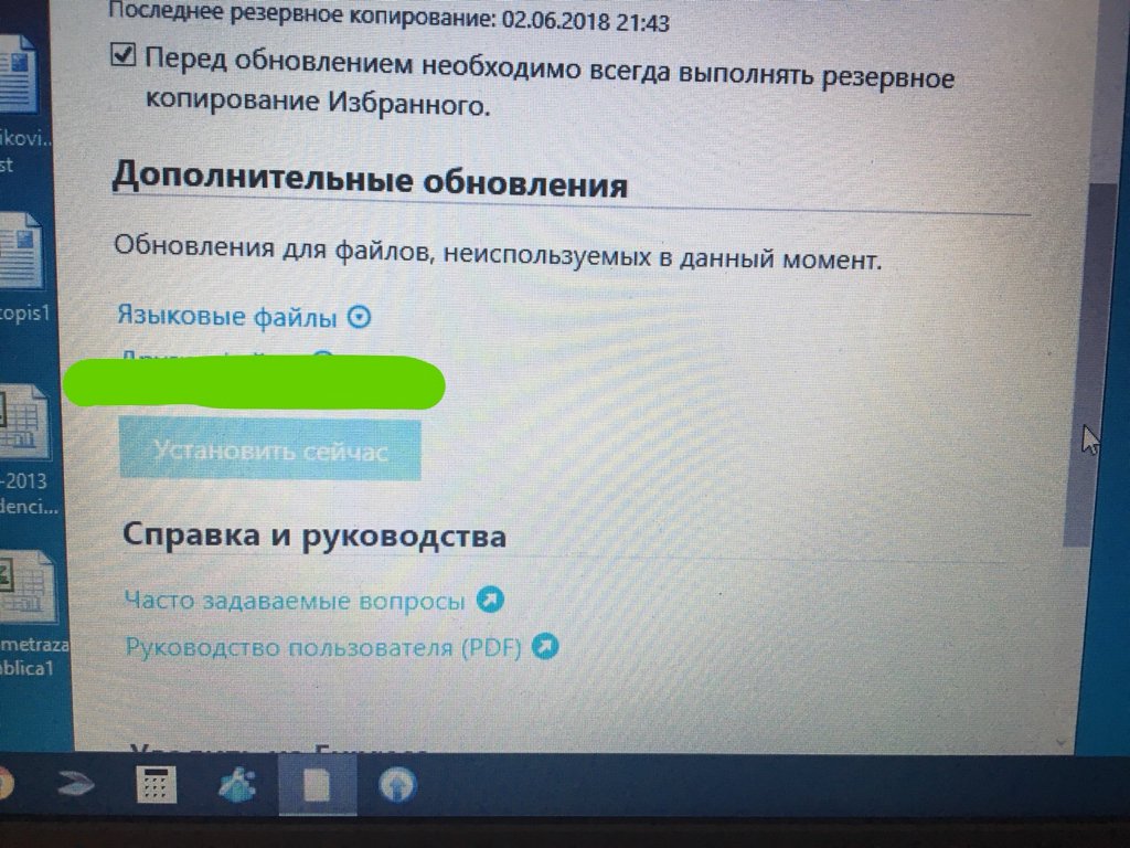

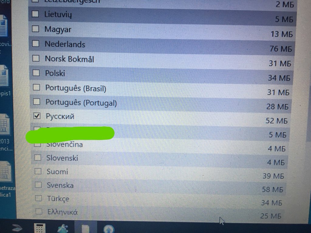

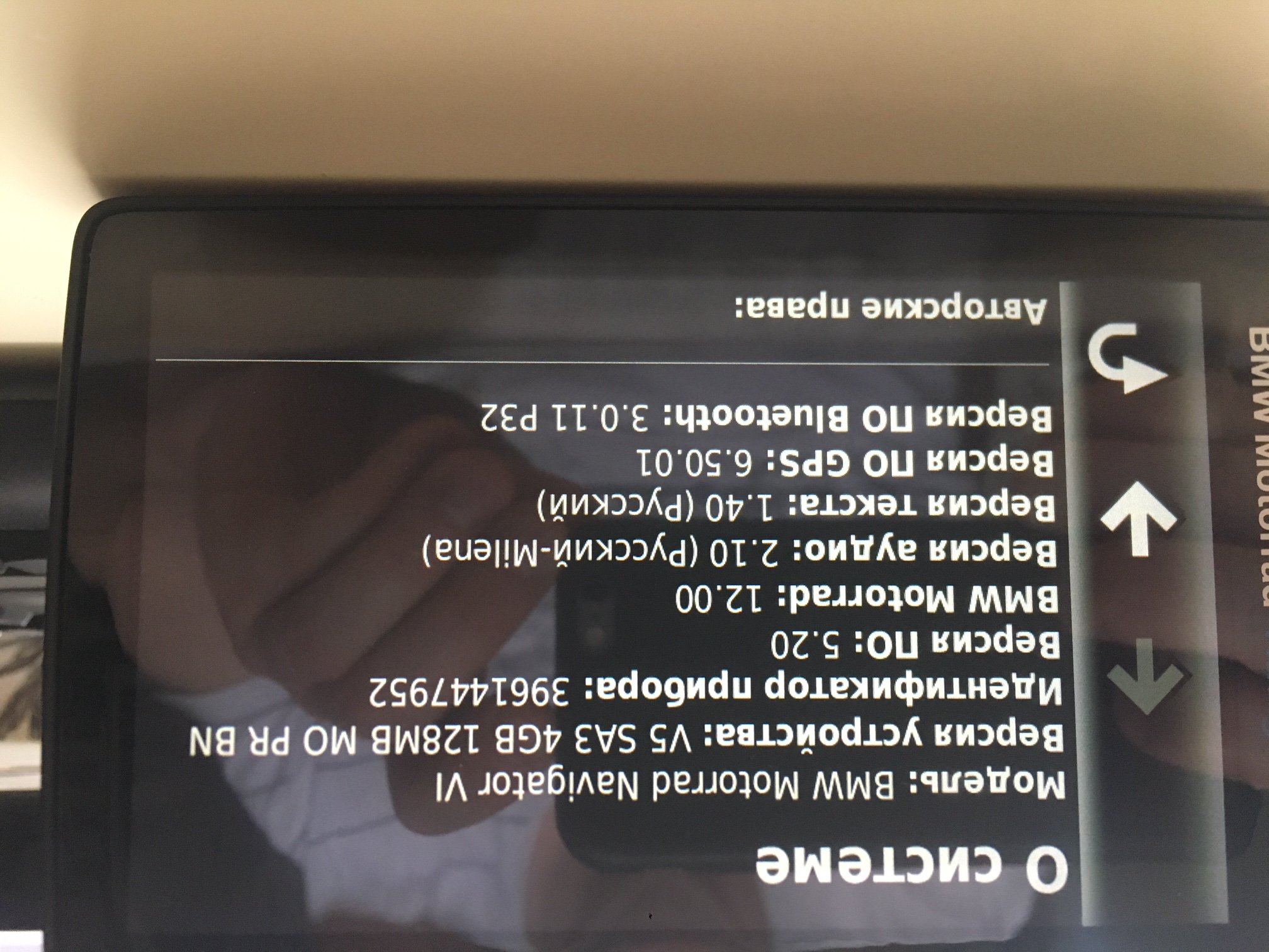

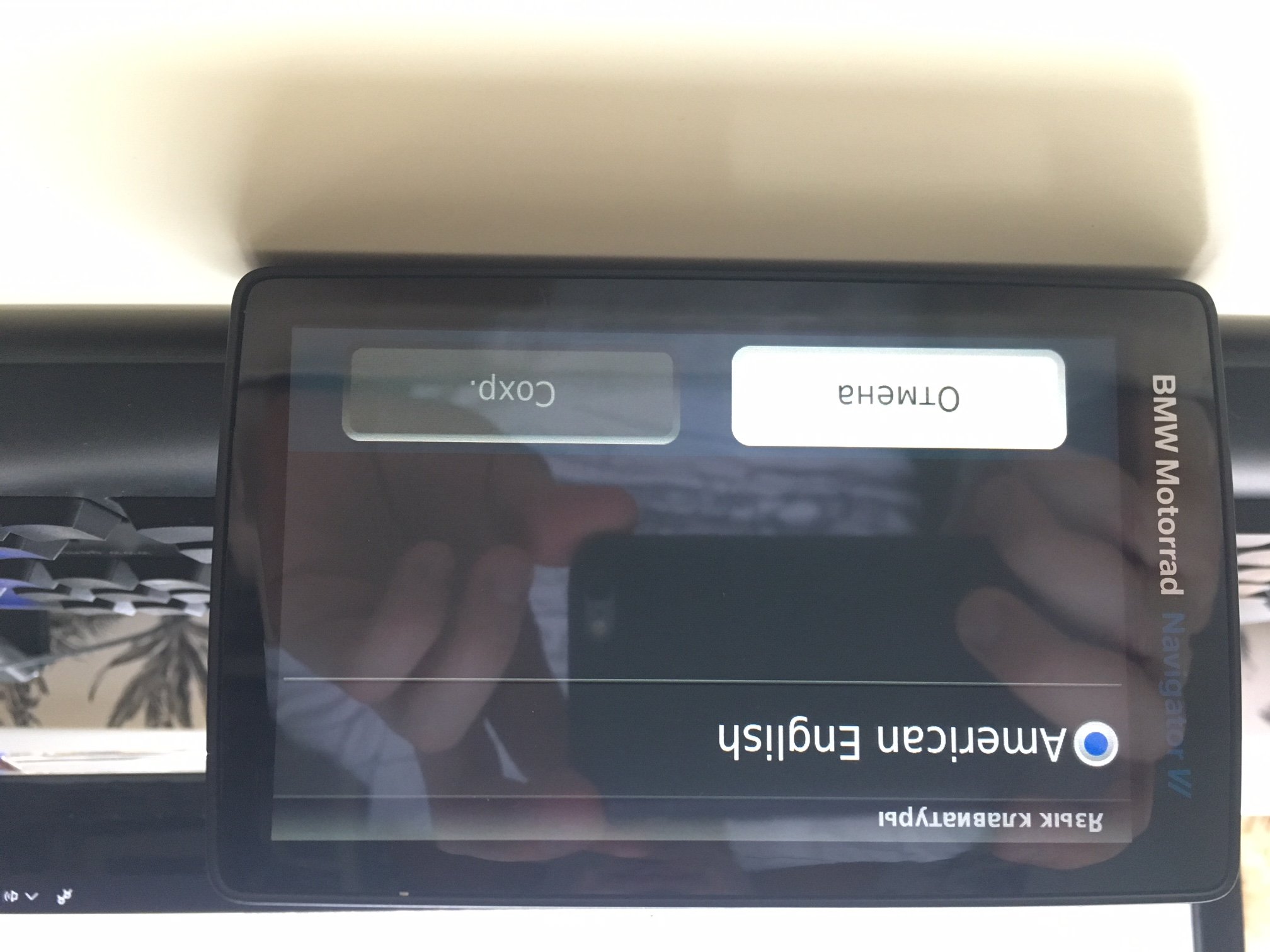

Не помогло( все сделал, как сказано. установился язык. клавитура - только с английской раскладкой(((( IMG_1350.JPG IMG_1352.JPG
фотки не могу перевернуть. сорри

Распаковать с архива, папку keyboards скопировать в память навигатора - https://yadi.sk/d/NdFFeqzE3X5eV7
