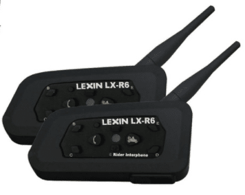

Проблема спаривания Navigator VI с китайской гарнитурой
Здравствуйте, уважаемые форумчане!
Прошу помочь в решении проблемы. Откатал прошлый сезон с BMW Motorrad Navigator V и китайской гарнитурой LX-R6 (под спойлером)
Никаких проблем взаимодействия между ними замечено не было, всё работало прекрасно.
Сейчас приобрёл Navigator VI и не могу подружить гарнитуру с ним. При попытке спаривания навигатор видит гарнитуру, пытается спариться с ней и без каких-либо сообщений прекращает процесс. Гарнитура в списке подключенных устройств не появляется. Сама гарнитура при этом выходит из режима спаривания. Со старым пятым навигатором, а также с андроид-телефонами гарнитура по-прежнему работает нормально.
В чём может быть дело? Буду признателен за любую информацию по теме

Обновление прошивки 6-ки делали?
Ну а так... С новым навигатором - новая гарнитура!
P.S. Если позволите... С чем связан выбор данной гарнитуры? Судя по всему не финансы явились причиной его...
