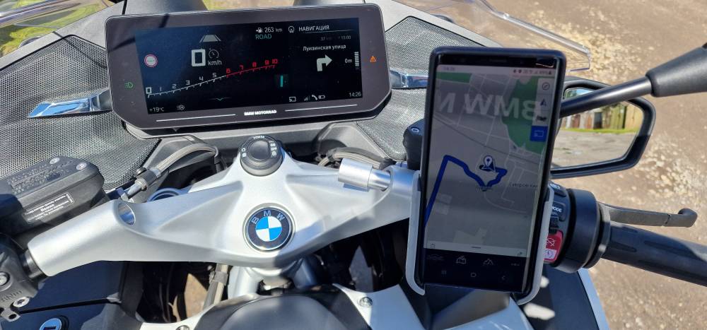

Попробовал получилось что-то, но в прошлый раз было как-то по другому. 20220619_142647.jpg
Отправлено с моего SM-S908B через Tapatalk

ну вот на телефоне именно и нет подсказок.
у меня так же показывает. а хочется именно на телефон. зачем - не знаю =)

Да, на прежне прошивке точно было такое, что можно было перейти на навигацию в телефоне сдвинув экран вверх.
Тут вопрос в другом, у меня, возможно при прежней прошивке, при каких-то манипуляциях на ходу в меню мотоцикла навигация переключилась в смартфон, и работала в полном рабочем режиме как обычная навигация в телефоне. Но сегодня этого добиться мне не удалось, либо он просто показывает карту с маршрутом в смартфоне, а все указания по маршруту на TFT, либо обычный режим с картой на TFT.

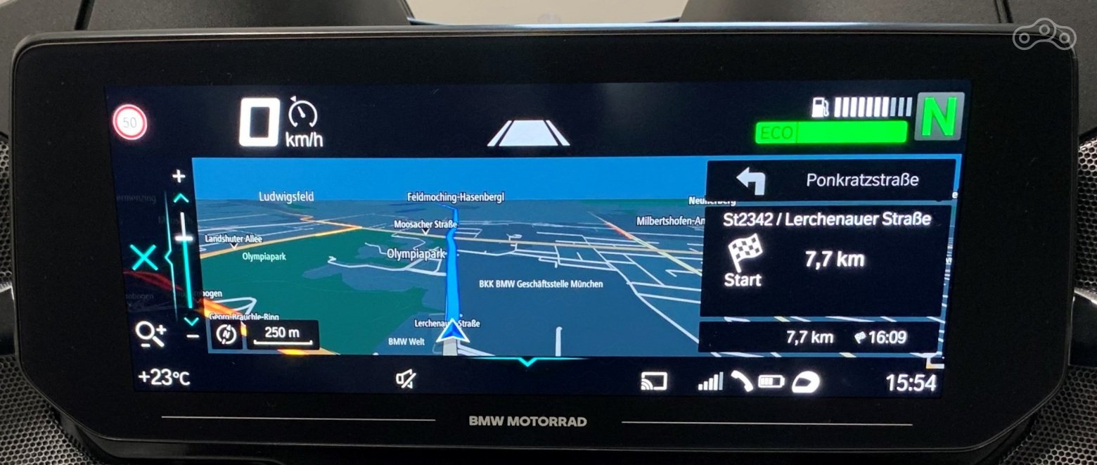

На RT навигация вот так отображается
Для этого просто запускается Connected и не сворачивается
