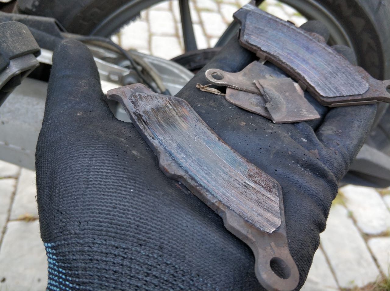

Всех приветствую. Требуется вмешательство коллективного разума.
Тысячи три тому поменял задние колодки на Newfren Touring Sintered, взял у партнера клуба insane.
Ездил себе и ездил, пока в один прекрасный момент в пробке не провалилась лапка. Подкачал - ноль реакции, задних нет. Метров через пятьсот появились сами. Появились и збс, забыл об этом случае. А на днях начало поскрипывать при торможении, что характерно - при торможении передним. Ну, думаю, мож абразив какой попал во фрикционную накладку, бывало уже... Сегодня приехал на дачу, от скуки вспомнил про упавшую лапку и скрип, вывесил мот, снял задний суппорт и тихо удивился.

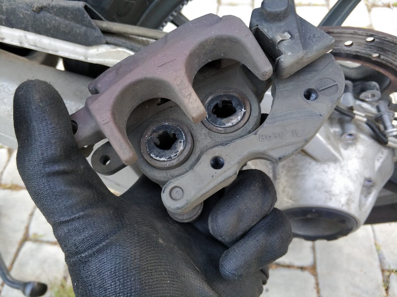

Похоже, закипела жидкость и подклинила колодки, их сожрало, от температуры трения выгорели поршня суппорта.
Какие будут мнения, коллеги?

Мнение одно. Пользуйтесь только оригинальными колодками......!
А версий море начиная с того что неправильное обслуживание тормозного механизма при замене колодок, установка в перекосом, бракованные или неправильно подобранные колодки ну и веселая теория пилот ездил с слегка прижатым зад тормозом (не замечая придавливал лапку) :diablo:

А версий море начиная с того что неправильное обслуживание тормозного механизма при замене колодок, установка в перекосом....
Реальная версия, но как??? это же прямо совсем элементарная процедура. Кто менял колодки?
На полугусе 30 тыс отъездил на TRW, вообще без каких либо проблем.
Я менял, и делал это едва ли не в сотый раз.

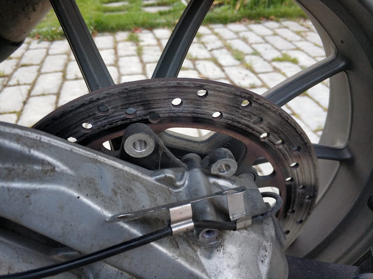

тут колодки врядли виноваты. у меня было такое же при возвращении с GS TROPHY. я в последний день поленился помыть мот перед дорогой, метрах в 500-600 от дома вонь итд, слез с мота а там диск уже белый от перегрева. Тоже суппорту зда. Потом обнаружился люфт в лапке и скорее всего был вызван забившейся грязью.
За техникой надо следить, чо.

Какие пластмасски???
А вот которые на первом фото, с указанием что поршня выгорели.
Поршни живы и здоровы, они железные. А внутри вставки, которые выковыриваются обычной отверткой

Не, стал ковырять отверткой белый нагар на поршнях, тут херакс, и дырка гггг :biggrin:
ну тогда той же отверткой и доковырять можно, до ровной поверхности. Судя по всему суппорта не против этого, раз так легко отдались :pardon:

В заднем бачке ТЖ было больше мах уровня, так что лапка сама))
Бабушка Миша аналогично сжег, сервисмены чуть подняли лапку. Как им казалось правильно)) а Миша просто поставил сапог))
