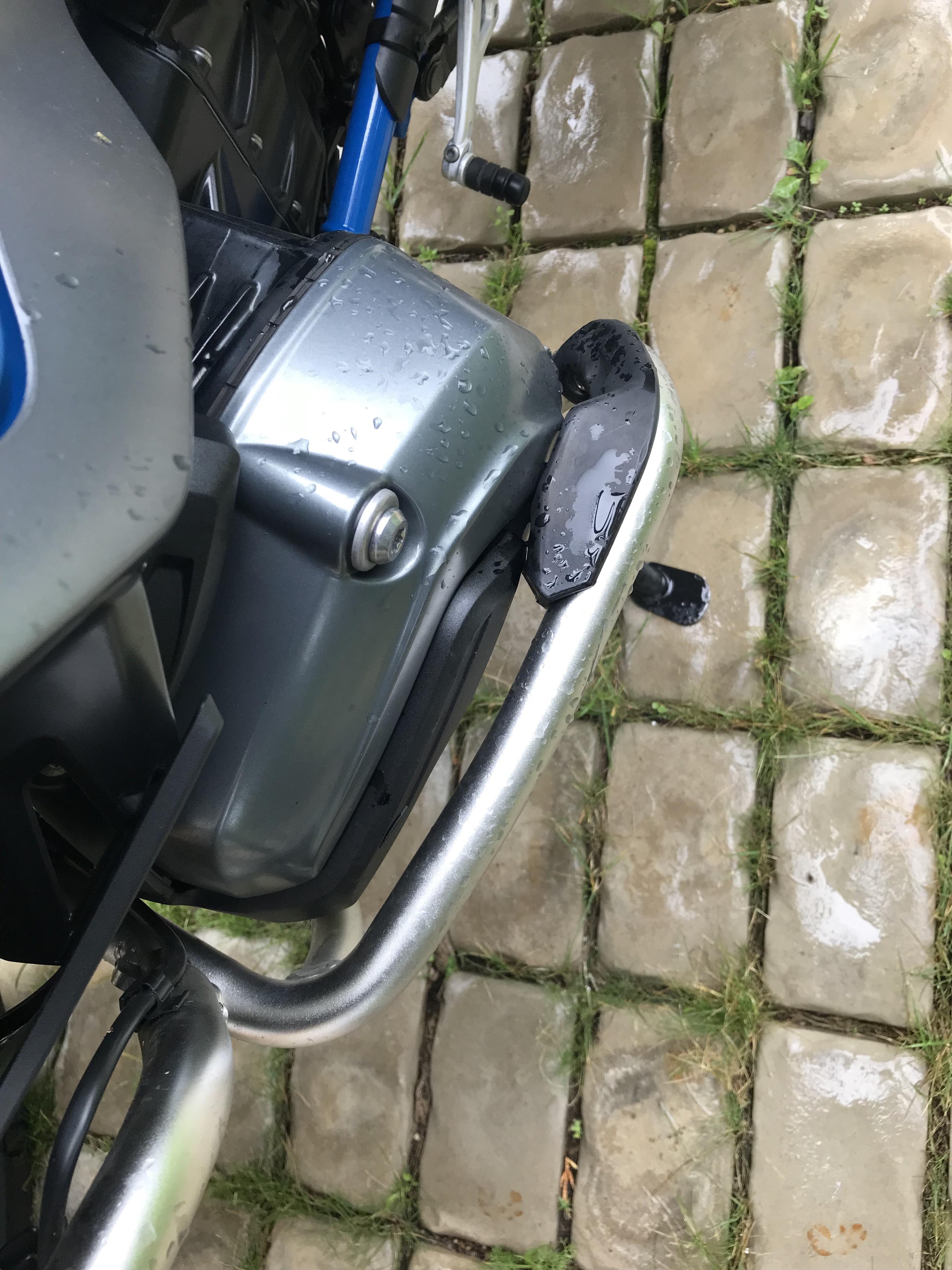

Коллеги на адвенчурах и прочих с дугами, подскажите, вы если дуги погнули их где выпрямляете? На GS camp 2018 погнул одну сторону, теперь защита прям без зазора к крышке цилиндра прилегает и это напрягает. IMG_8691-21-08-18-12-35.jpg

Если сильно погнул, то новую, эта потеряла жёсткость. Поставь уселители туратек , на форуме в разделе запчасти продают. Если не очень сильно, брус упёртый в мотоцикл-забор и лебедка(ручная) тебе в помощь, или от квадрика. Только не дергай и не перестарайся :biggrin: уселители всё равно поставь.

Леха, не гони гусей) дуги не могут потерять прочность, если только они не сточены об асфальт. Сам метал не становится мягким, так как неподвергается тепловым нагрузкам.

Я не специалист по металу , просто предположил.
Вариант выпрямления описал выше. Думаю даже стропы стяжные подайдут вместо лебедки.

Могут. Говорю на собственном опыте. В местах крепления к раме/двигателю металл устаёт.
Я свои доваривал, укреплял (не сам, обращался к специалисту).

Ден, можешь ошибаться. Если выпрямлять и греть то метал теряет свойства. А после повторного падения гнется именно там где равняли. А это уже другая история.
могу дуги показать если что)))

в этом случае я бы чутка отогнул, но аккуратно

Ну да, уже не торт. Шучу. Тоже подумываю как свои выгнуть, наверное буду снимать и подручными средствами

Лучше не снимая править: снимешь, нарушишь геометрию дуг, крепеж не совпадет, обратно не поставишь легко...

вот согласен полностью. Аккуратно и по месту
