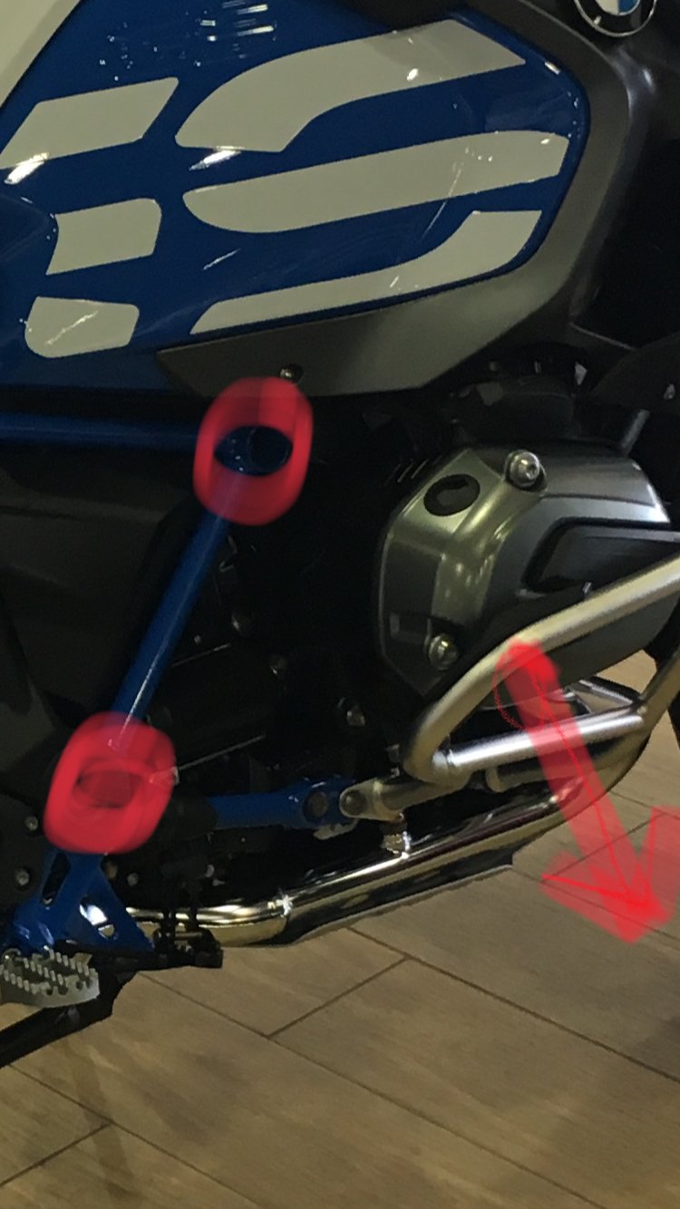

Так как дугу то распрямить, не снимая с мота? кто нибудь покажет на раме точки упора, и какой растяжкой - лебедкой растягивали в случае как у топикстартера?

731362B0-3B23-4B02-BD0A-A087FF1B85A6.jpeg . Примерно так.

А не перекосит раму то?
А если в местах крепления дуги поставить упор?
Какой лебедкой тянули (сколько кг), или стяжки для багажа хватило?
Можно ли ее тянуть вниз, используя сам колеса или центральную подножку как упор?
OLDrin
298
Я на третий день Гуся положил на левый бок на стоянке. Дуга касалась двигателя после падения. Благо , в Автодоме были заказаны дуги упоры. Когда их приехал ставить, у них на всю работу ушло 40 мин. Это с выправлением погнутой родной дуги, установкой расширителя подножки и слайдера кардана. Мое мнение - проблема яйца выеденного не стоит. По крайней мере, для профи. Как они статус-кво наводили - не знаю. Но вообще без всякого геморроя.
