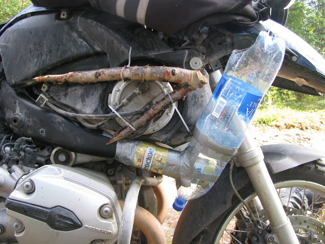

Вот как надо творить, когда заедешь на Кольский полуостров :))
Взято отсендова
А это вторая итэрация колхоза :)
