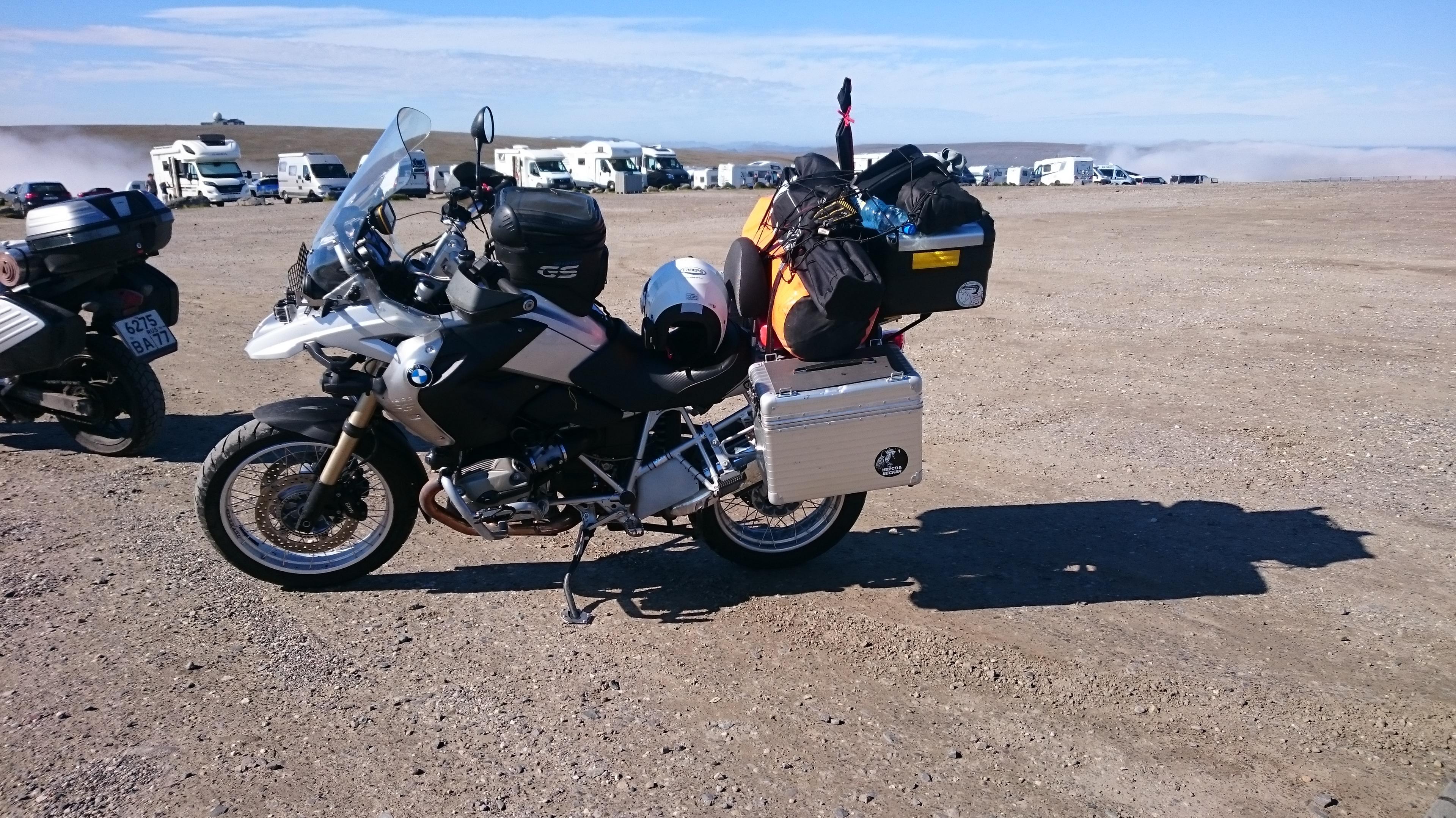

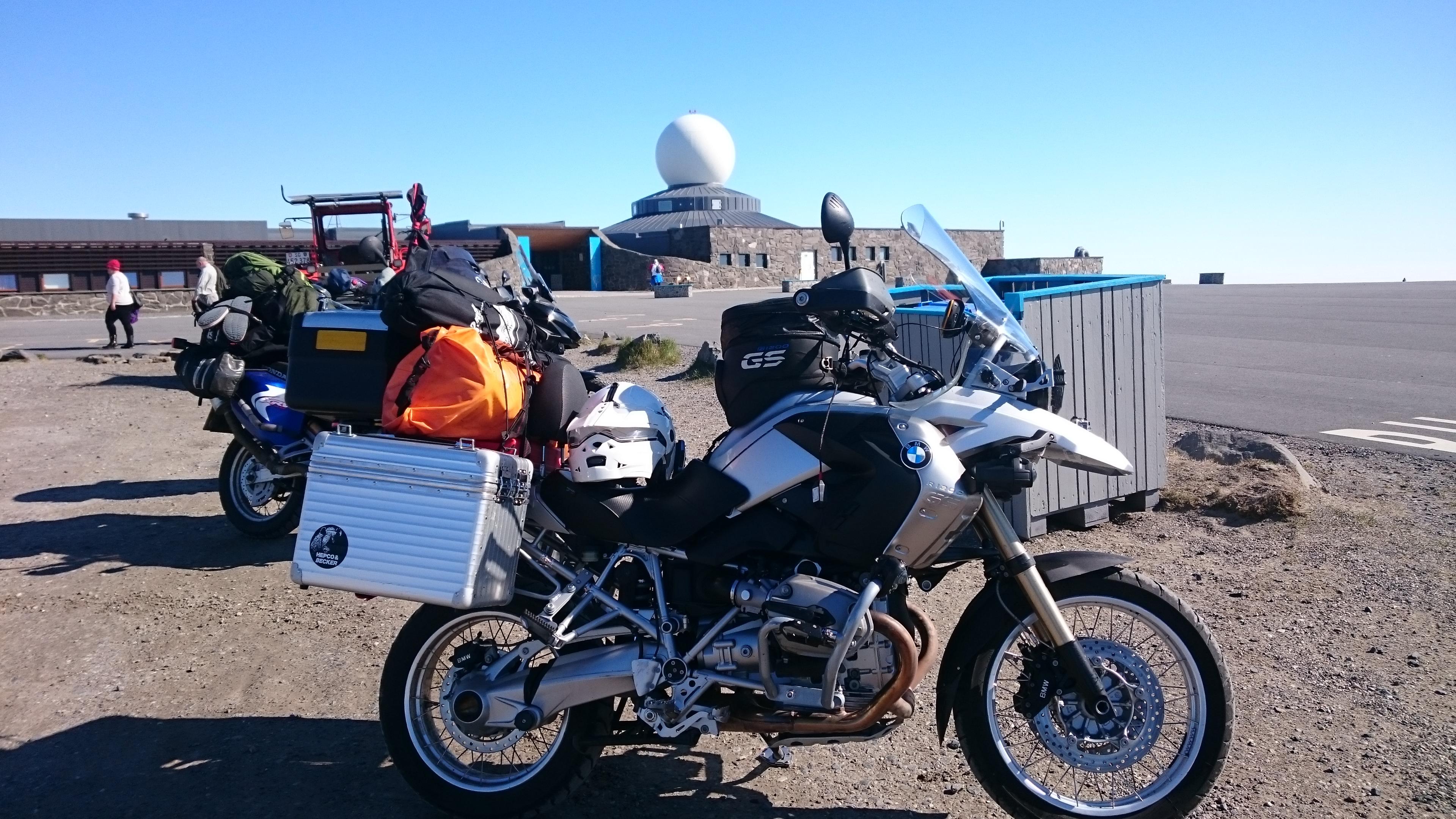

Я себе сделал спинку из подручных средств в гараже в течении часа. Крепиться вместо сиденья пасажира, снимается также как пасажирская сидушка , спинка от подголовника машины регулируется по высоте.проехал с ней 7000км по Норвегии, спина довольна. DSC_2406.jpg DSC_2408.jpg
За спинкой у меня удобно разместилась 5ти литровая канистра и весь нужный и не нужный шмурдяк.

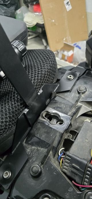

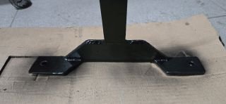

Купил на али. Конструкция шатается вся как картонная. мало того у нее изгиб в сторону сидения пилота и если прикрутить то сидение пилота не снять . В Итоге спилил этот изгиб Усилил середину дублерами и все равно хлипкая. Пришлось обварить всю спинку дублерами и срезать Г образный поворот и только тогда она заработала!
