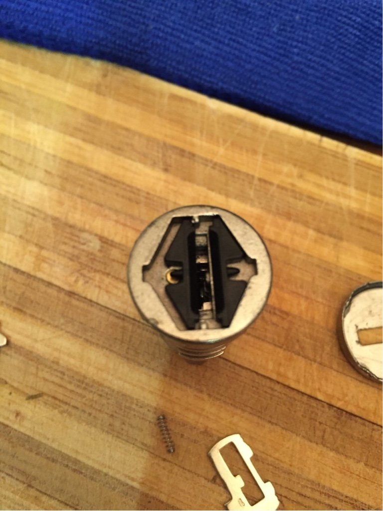

привет.
тему почитал, но так и не выходит каменный цветок.
купил б/у малый топкейс для фисташечки, замок в положении release, ключа нет. По инструкции пытался нащупать эту пружинку, но как понял, чтобы на нее нажать, замок надо переводить в положение lock, а сделать этого не могу, так как ключика то нет.
Правильно ли я понимаю, что единственный способ извлечь личинку - это разбирать кофр? или может я просто что-то не так делаю?
iBreaker
265
Мск
Без ключа проще разобрать Кофр. Делов на 15 мин. Хотя в первый раз я возился час

привет.
Вставляем в личинку отвертку, и вандально проворачиваем.

инструкции помогли. Спасибо
Вечером под пиво разобрал кофр, перебрал личинку, собрал и даже лишних деталей не осталось

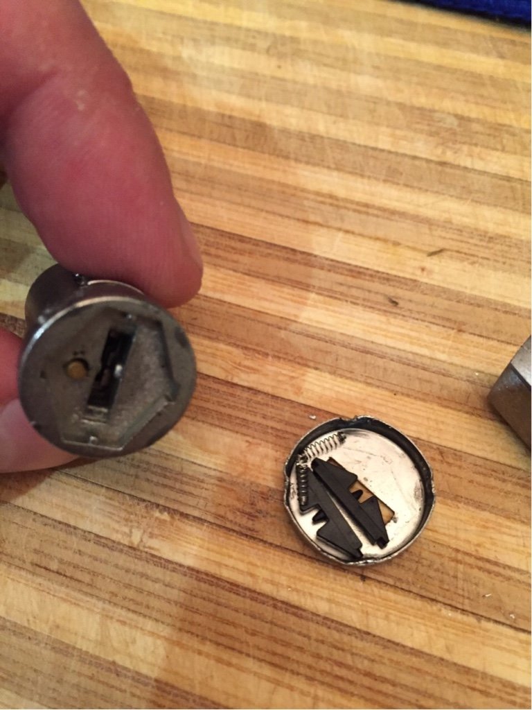

Этих фоток личинки ещё нет тут!
За фотки спасибо Тимофею из Ангарска!

Всё не прочитал. Если кто-то уже это рассказал - снесите.
Как сделать один ключ на разные личинки. Вставляем ключ в неродную личинку и те шлицы, которые выступают, спиливаем напильником. Тут можно фантазировать, типа проверить, в какой личинке меньше шлицов выступает, ту и спиливать.Как будет работать? Пять лет без проблем.
ЗЫ. Метод подходит к разным системам личинок))

Камрады, не осталось ли у кого-нибудь вставок личинки, с меня сок/пиво.
есть 1 (единичка)
Сергей, спасибо. Получилось по твоей инструкции перебрать старую личинку под новый ключ. Без ремкомплектов. Всего одна ячейка не подошла, пришлось пустой оставить (нужна 2-ка, а осталась 1-ка)!
