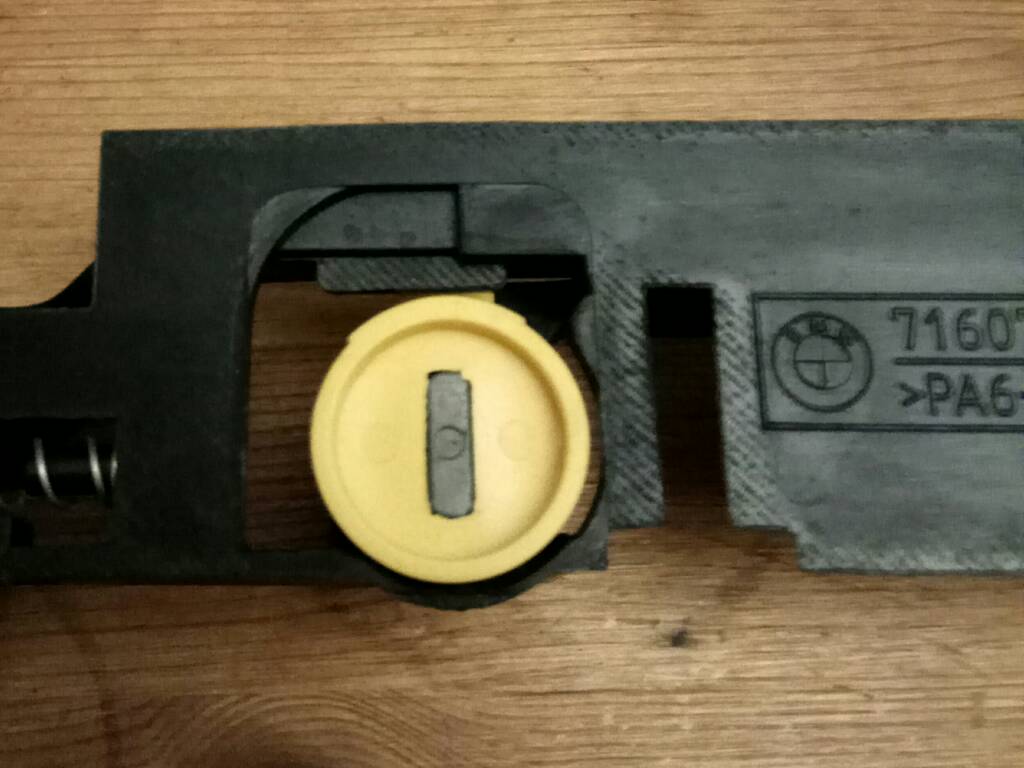

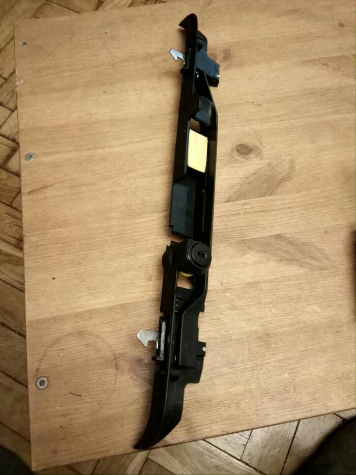

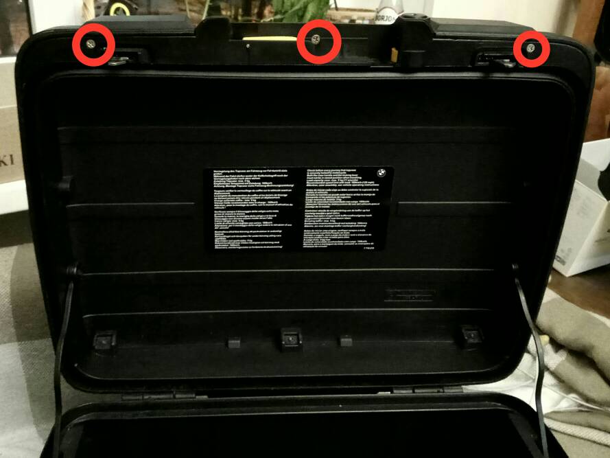

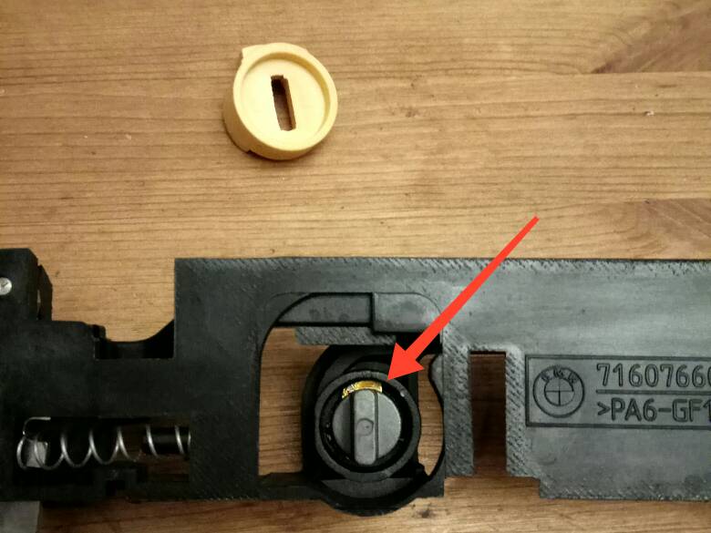

Как вынуть личинку замка из пластиковая кофра БМВ (от водяного). Ну или кофр образца после 2014 года. Вывинчиваем 3 саморезы. Снимаем пластиковый модуль. Снимаем маленькую накладку и видим замок личинки. Нажимаем на него и выдавливание личинку.

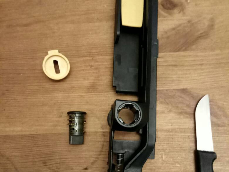

Важно. Когда собираете личинку, предпоследнее гнездо личинки с одной и другой стороны не должно быть собрано.
Получится, что с одной стороны встанут 3 вставки, с другой 2.
Последнее гнездо для замка. О нем чуть ниже.
а с чем связано, что вставка не вставляется в предпоследнее гнездо с каждой стороны? вроде как необходимо вставить по 3 штуки с каждой стороны и в самую крайную замок. Соответственно лишь с одной стороны остается свободное гнездо(противоположная сторона от замка) получается занято 7 гнезд из 8, а не 6.

Сейчас все получилось, как на видео, надавил тонким предметом и вытащил личинку, вытащил все 6 проставок кроме замка! И подбирал под новый (ключ от зажигания) ключ, заняло по 5 минут на личинку. Обратно что бы вставить отверткой, со вставленным ключем, прижал замок к личинке и вставил ее на законное место, все работает.

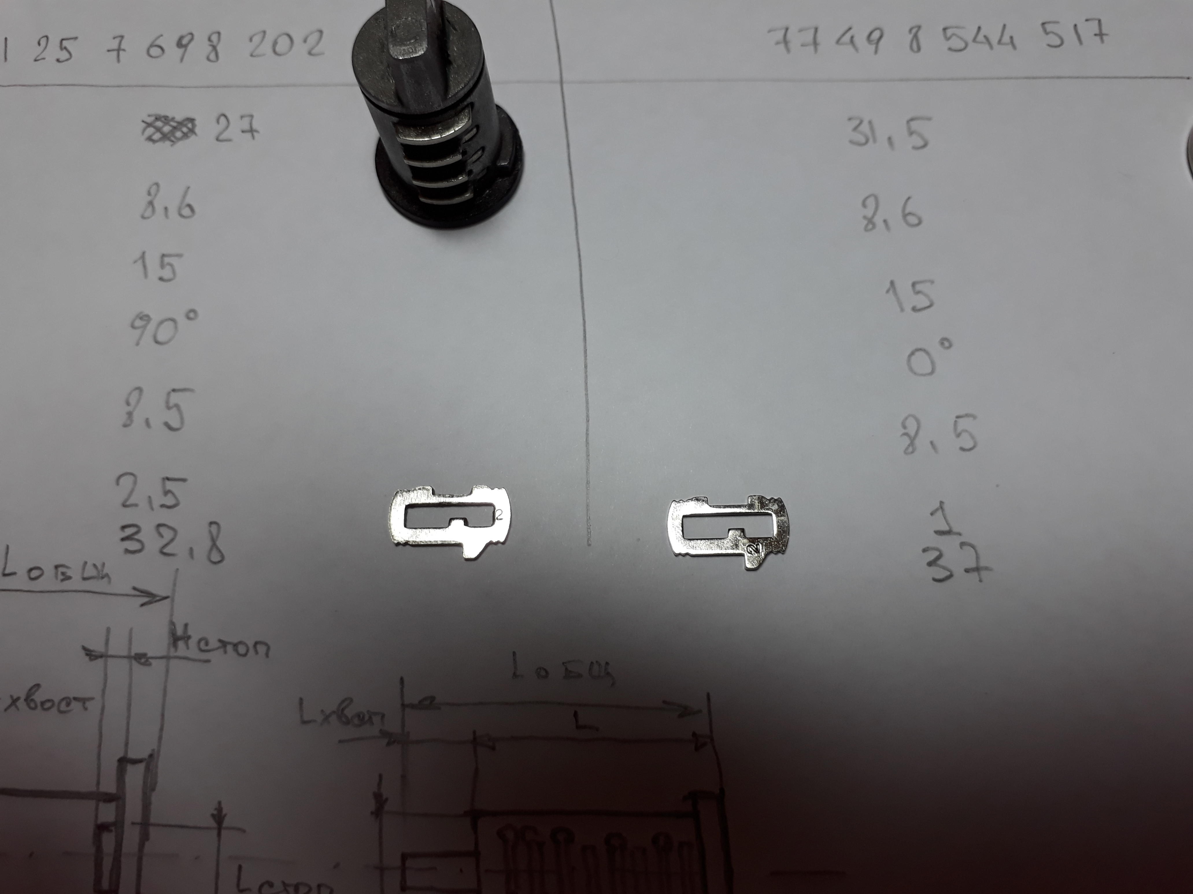

Добрый день, перебирал тут замки кофров под свой ключ и озадачился:
"Важно. Когда собираете личинку, предпоследнее гнездо личинки с одной и другой стороны не должно быть собрано.
Получится, что с одной стороны встанут 3 вставки, с другой 2."
Посмотрел разное видео и пришел к выводу, что предпоследнее гнездо личинки нужно оставлять пустым только с одной стороны.
Сделал как на фото, несколько раз проверил, все работает. Получается с каждой стороны по 3 пластинки:smile:
Помехозащищенность увеличилась
