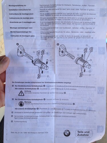

Доброго всем дня !
Сделал чисто по-русски ! Сначала сломал , потом читаю инструкции :)
Делал все по этой немецкой инструкции .
Заполнил все пазы и .... Ключик не вынимается :(
Крутил вертел как только можно.
Что делать ?

У меня закусывало тоже. Попробуй повернуть ключ в сторону закрытия и продолжая давить в том же направлении вынуть. У меня получилось. Личинка была в кофре уже.

Ничего из крутежа ключем не вышло! Пришлось разобрать кофр , снять замок , разобрать сзади и ножом отжать последнюю пластину. После этого личинка с ключем вышла. Далее как у Вифера : вынул две предпоследние пластины и вставил личинку. Теперь все работает. После сборки в обратном порядке осталось лишних всего 2 вита и 2 шайбы.
