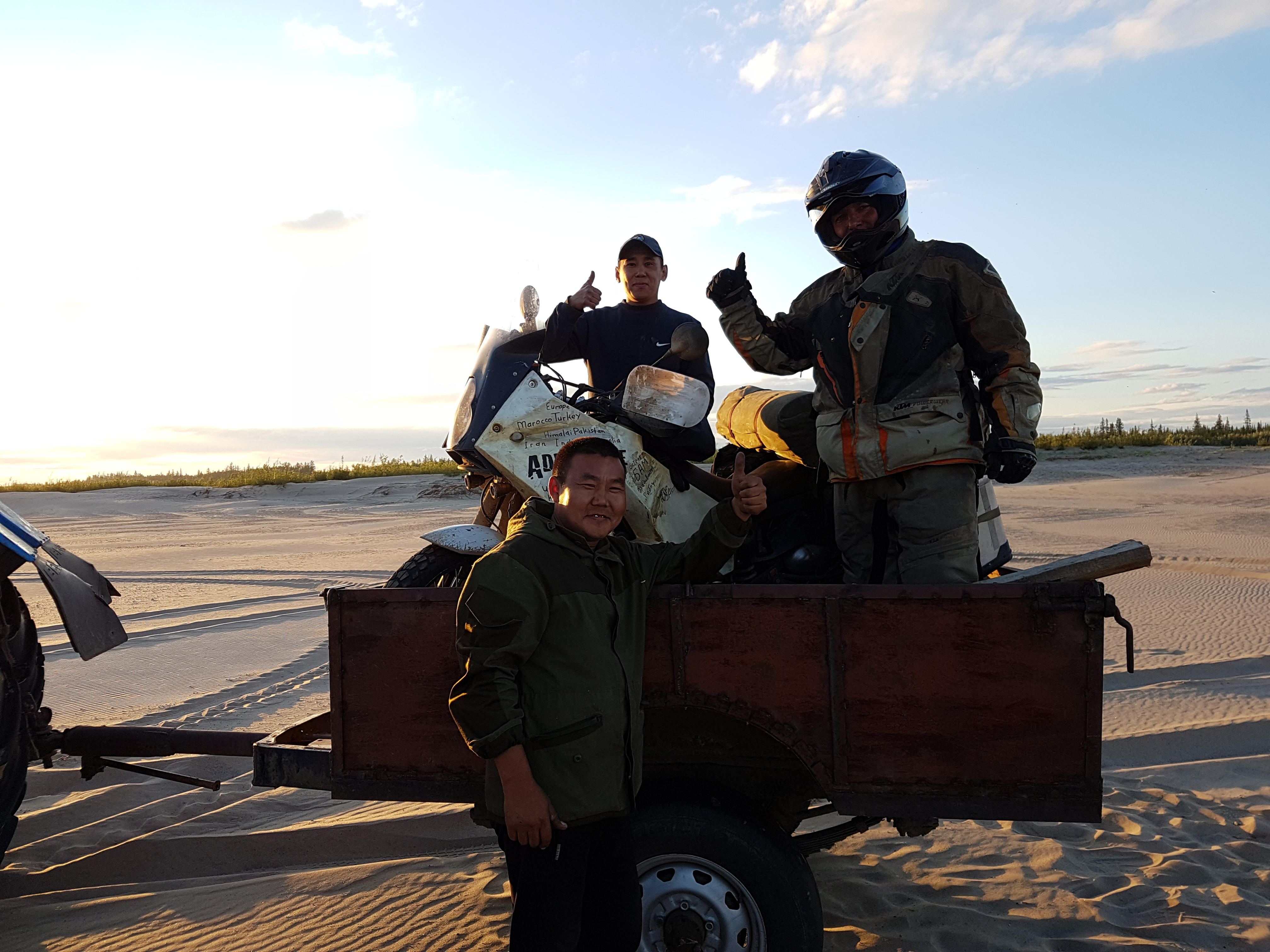

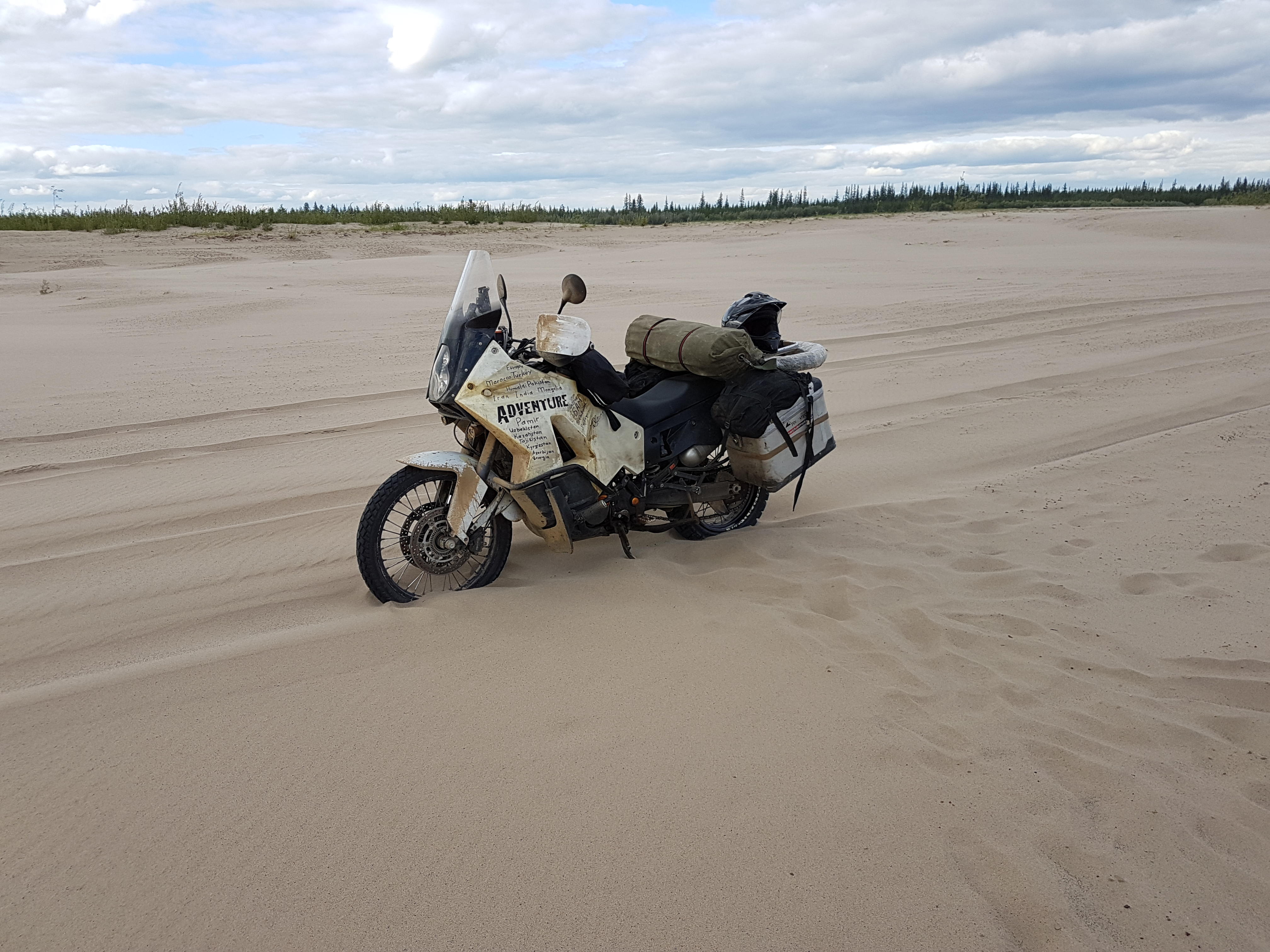

Бывает. Якутия. Река Вилюй под Верхневилюйском. Померло сцепление. До транспортной компании сутки трястись по грейдеру. Но сначала двое суток ловил борт. Даже мебель для этого разгружал в местную больницу. На фото - эвакуация с берега в гостиницу силами МЧС. Второй раз не доехал в Магадан. А был и третий из-за поломки аморта.
