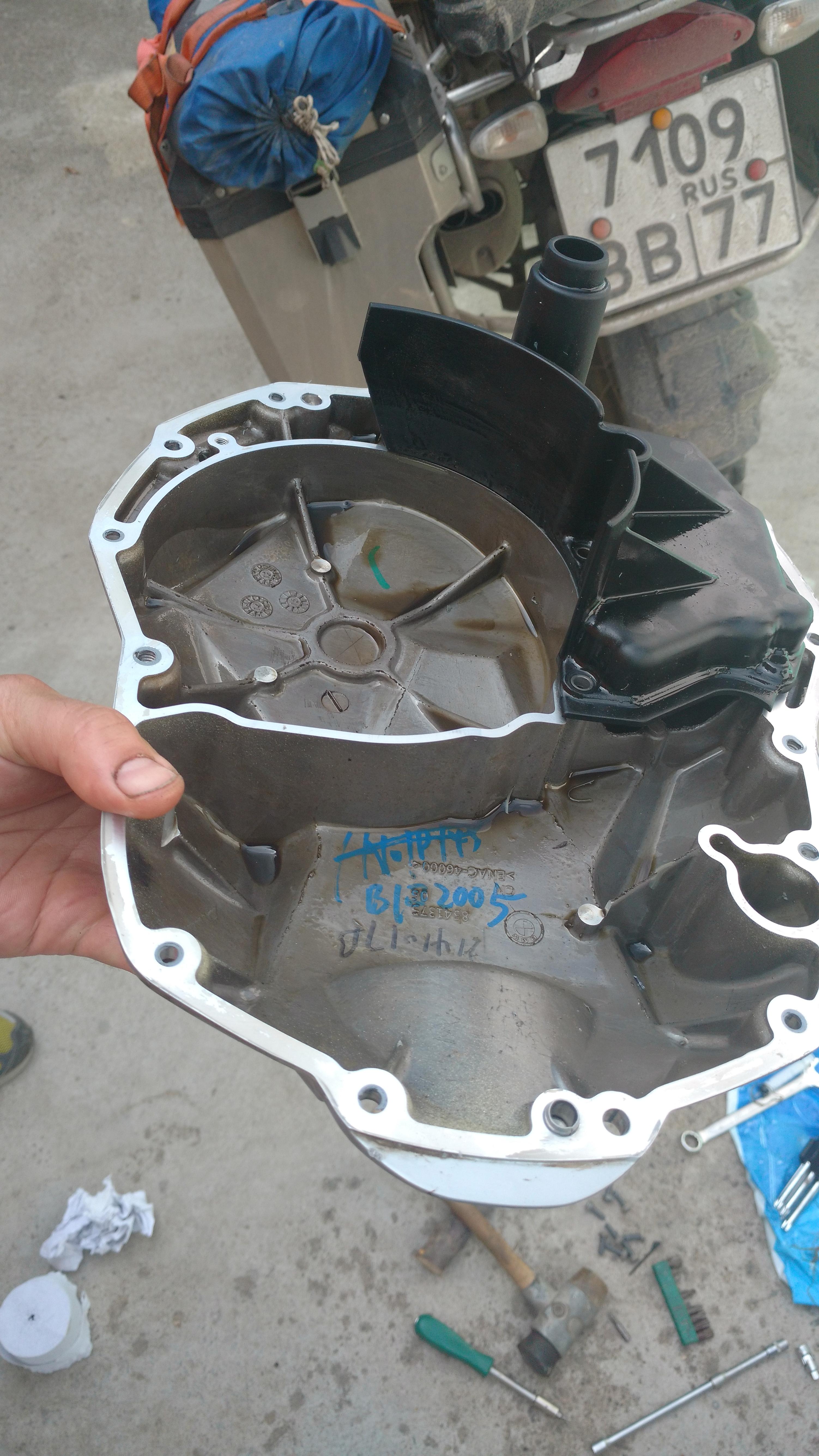

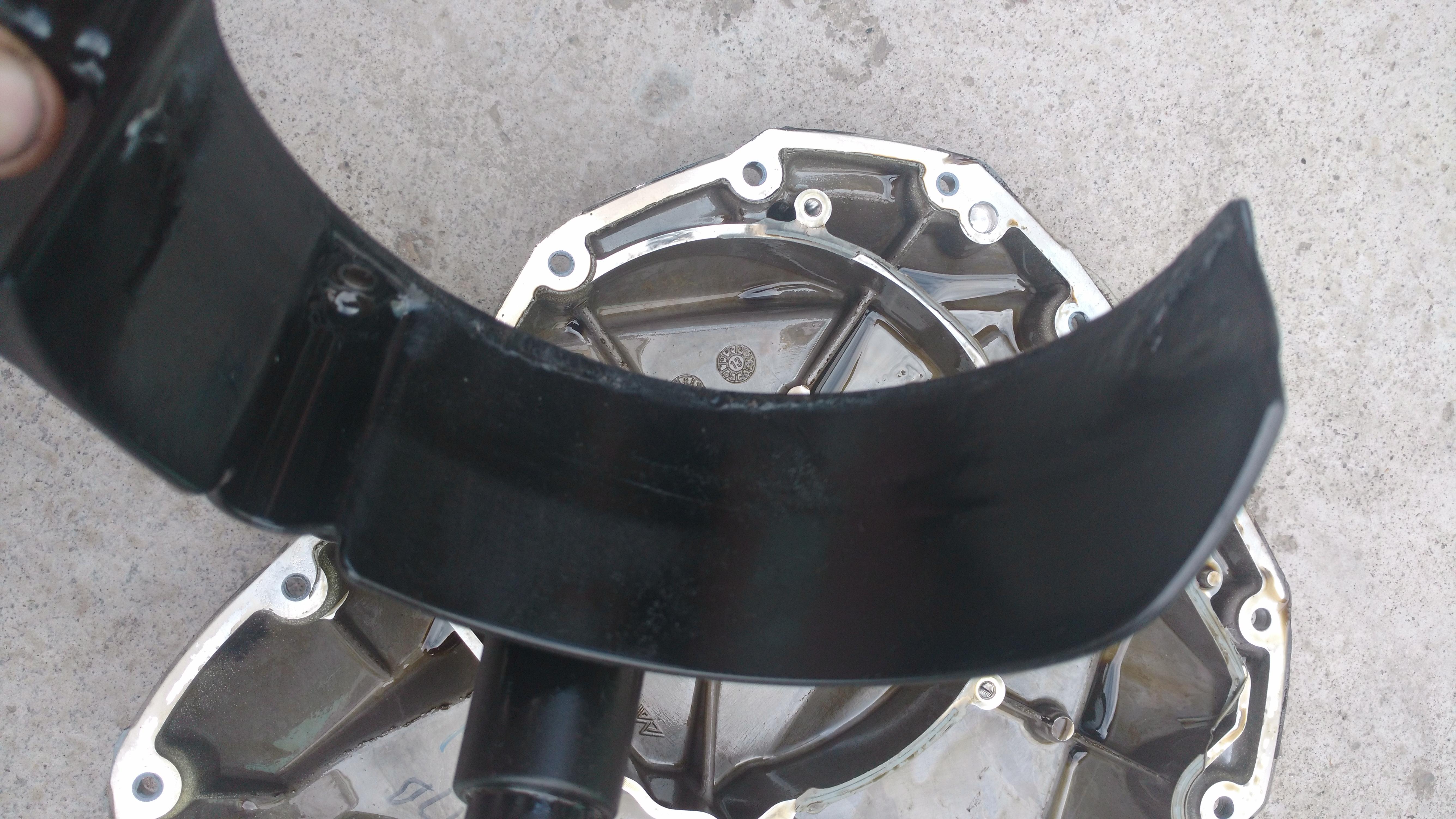

Видимо от перегрева повело кожух маслозаборника, упёрся в корзину. Больную часть отрезал. Сколько можно ездить на такой коныигурации?
Попробуй. Хуже транспортной уже не будет).

По факту. Точно: сварился масло заборник за передней крышкой. Край повело, вырвало болт , упёрся в корзину - две борозды под мм.
Предположительно: повело Толи саму корзину, Толи пакеты фриционов. Клинятся. Нахер БМВ придумала три вида фрикционов не понял. Наружние из основного пакета с мощной выработкой, внутренние нормально. Было у меня 4 часа чтобы он поехал. Не уложился. Едет транспортной.
