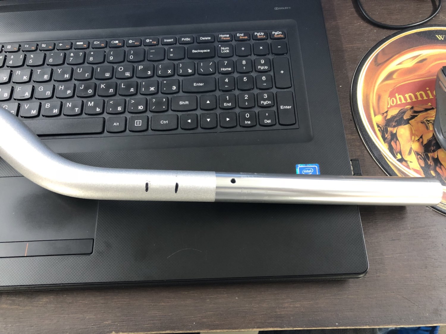

Я прикинул, что можно взять руль Гуся и подрезать его сантиметров по 5 с каждой стороны.
f66134d7fecad1641c9455c666e233d1.heic
Это снятый руль. Метками отметил место, где был рычаг тормоза.
Отпилить 5 см не получится - через 2 см руль утолщается и там рычаг уже не встанет.((

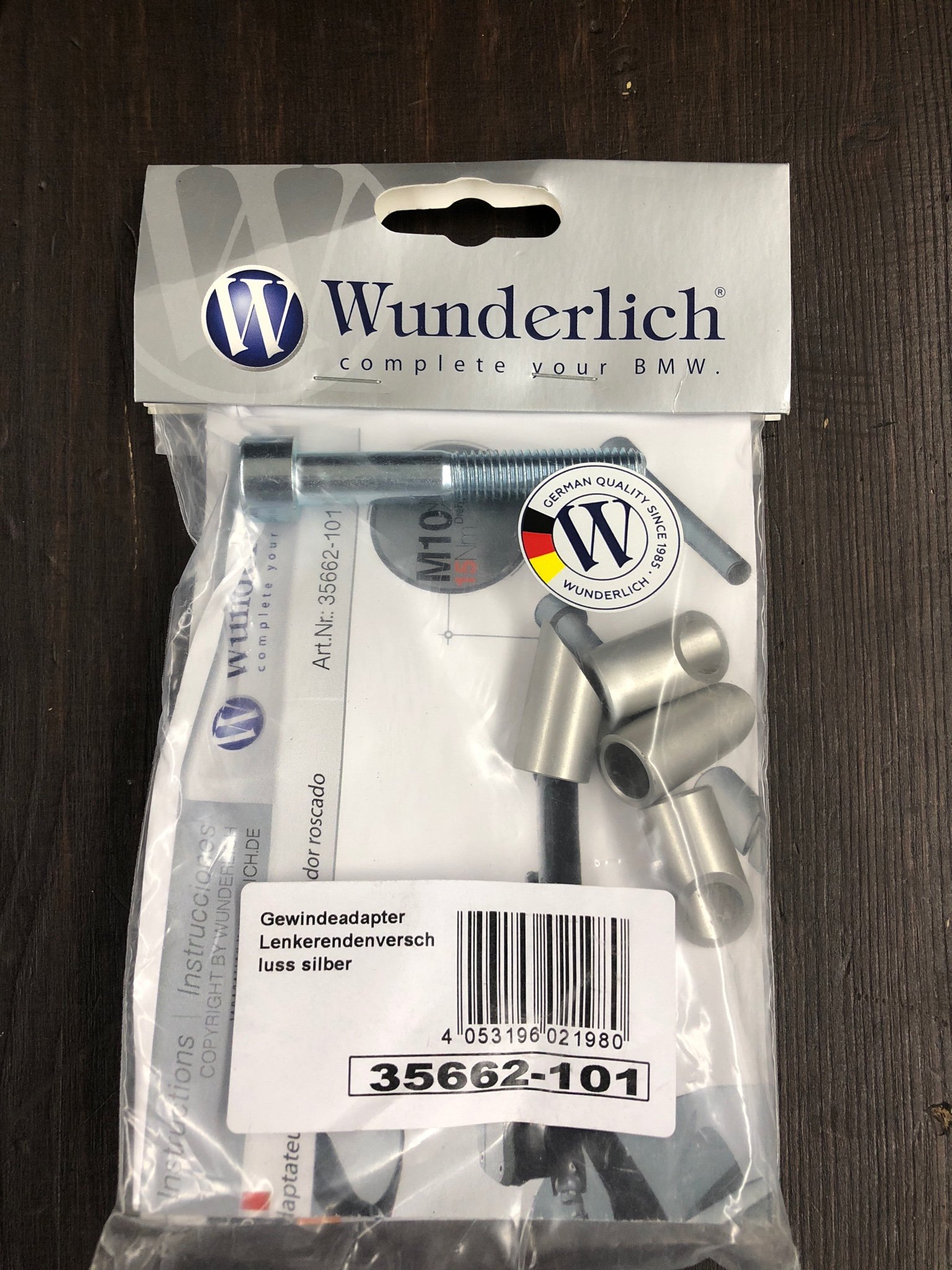

Если все же надумаете пилить, озаботьтесь приобретением болтов с фиксирующей гайкой
9c21b0be33399fd503ee77681b2e33c6.heic
Поскольку в торцах штатного руля резьба, куда вкручиваются болты крепления крузиков
