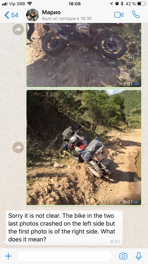

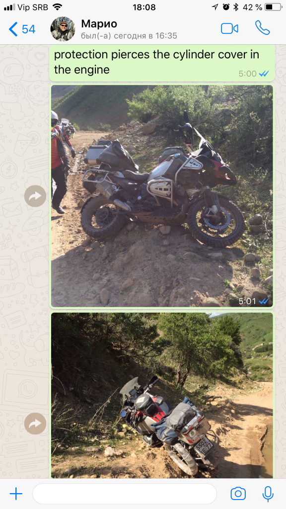

Я написал Марио из Твалкома, т.к мы дилеры их и сообщил про случившееся, и раньше говорили что бы они уменьшили болты.
вот что он ответил)))
Мы сейчас в европе. постараюсь к нему заехать и поговорить на эту тему...

Давайте я скажу, это мой мот, и упал я не в этом месте а в другом, и не на левую сторону , а на правую. Суть проста - при шпильке 180 градусов и очень крутом подьеме, не смог вытянуть вперед, и упал. Удар на маленькой скорости (почти нулевой),. Как результат - болт хомута Твалкома, пробил 6 мм дыру в крышке ГБЦ. Честно говоря, я реально разочаровался, в этом производителе - на куя мне надо быть подопытном кроликом? Расстояние между болтом и крышкой было примерно 1.5-2 см, но на хомутах при сильном ударе - вся эта конструкция обретает подвижность и как результат сдвигает крепеж в сторону крышки ГБЦ. Результат - ты приплываешь смело на на 14000 руб за крышку ГБЦ, плюс новая прокладка, плюс новые болты (итого около 20000 руб). Мне ещё повезло что крышку пробило без трещин , иначе вообще бы приплыл.Короче -нах этот Твалком, пока они не переделают.
