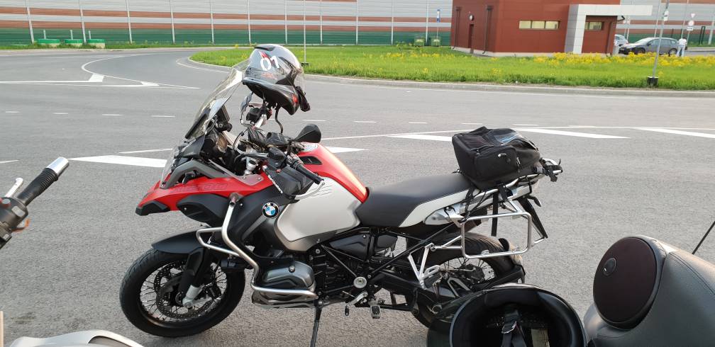

Оказалось, еще и сиденье от вундера, плюс 2 родных ралли и родное [emoji16] пользуюсь ралли для города и вундером на дальняк и со 2 номером. Короче жду мотоцикл с заводским тюнингом, чтоб все заказать как машину с завода и не париться [emoji16]

Какой мотик, такой и костыль!)))
Не, жирный красавчик, люблю его.
