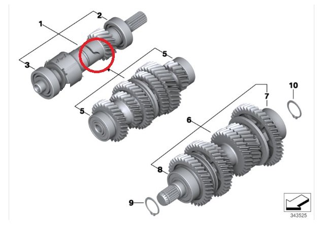

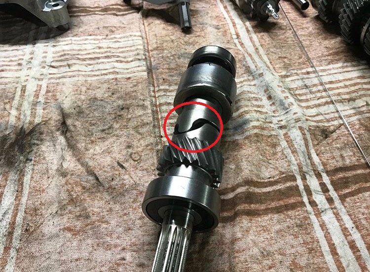

В общем друзья, вскрытие коробки показало что: Демпфер ,Первичного вала.. А точнее Ограничители для стопорного кольца обломались каким то чудесным образом, оставался последний ограничитель он и есть на фото.
На мотоцикле не передвигался и правильно делал. Потому что в результате поломки последнего ограничителя. Можно смело было покупать сразу коробку. Сейчас в поисках демпфера либо вала в сборе.

А самое неприятное в этом моменте то что конструктивная особенность этого демпфера – Что он Не каленый А просто скрученный металл.

Друзья, ну наконец подведём итог.
Уже практически был куплен новый вал. Но состояние моего вала было очень даже хорошее, в виду маленького пробега. Куски демпфера примагнитились к корпусу и отвели от меня много проблем. Не зря я целый месяц на нем не катался и Гусь просто стоял в гараже ожидая ремонта. Один сервис отказался этим заниматься, ( не буду называть какой) но достаточно известный на просторах ютуба. Поэтому ждал так долго.
В общем конструкция этого демпфера не вызывала доверия. И поэтому было решено восстановить мой демпфер усилив его аргонной сваркой. Все аккуратно и красиво. Так же поменяли все подшипники , хотя поменять можно было лишь один. Грохот был именно из за демпфера. Гусь на ходу , двигатель шепчет , в коробке тишина. Всем добра и ровных дорог)))

Может на двухвальных моторах после 10 го года они другие.На фото видать от одновального.

Видимо с пружиной меньше проблем чем с шайбами.
Тут кто то на форуме сваривал тоже его но, получилось не очень т.к шум остался .
Есть один момент -при сварке пружины должны быть сжаты . Т.е болтаться они там не должны .
После сварки и сборки самого вала, можно потрясти рукой его. Шумов быть не должно.
Т.е сначала сжимаем немного пластинки эти а затем варим.
