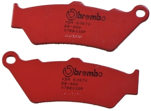

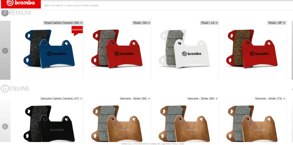

Те Brembo же разные варианты предлагаются подбором. Я себе красные брал перед и зад: 07BB38SA + 07BB03SP.
Чем руководствовался при выборе? Из чего выполнены фрикционные накладки?
зы. пару лет назад был случай, когда пара крашенных колодок брембо плюс оригинальный тормозной диск по толщине были больше, чем суппорт *facepalm*
