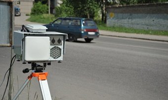

- более распространенная на дорогах тренога, "светит" хорошо и определяется издалека, даже если стоит в спину. :boredom:
А вот Арена -
весьма слабофонящий радар. Порой, и в лоб установленный, детектится за 3-4 сотни метров. Ну а в спину...:dash2:
Принцип работы у них одинаковый - либо на "свободную кассу", либо на "письма счастья". Крис имеет штатную ИК подсветку и может трудиться ночью. Для Арены ИК подсветка тоже есть как доп. оборудование.
