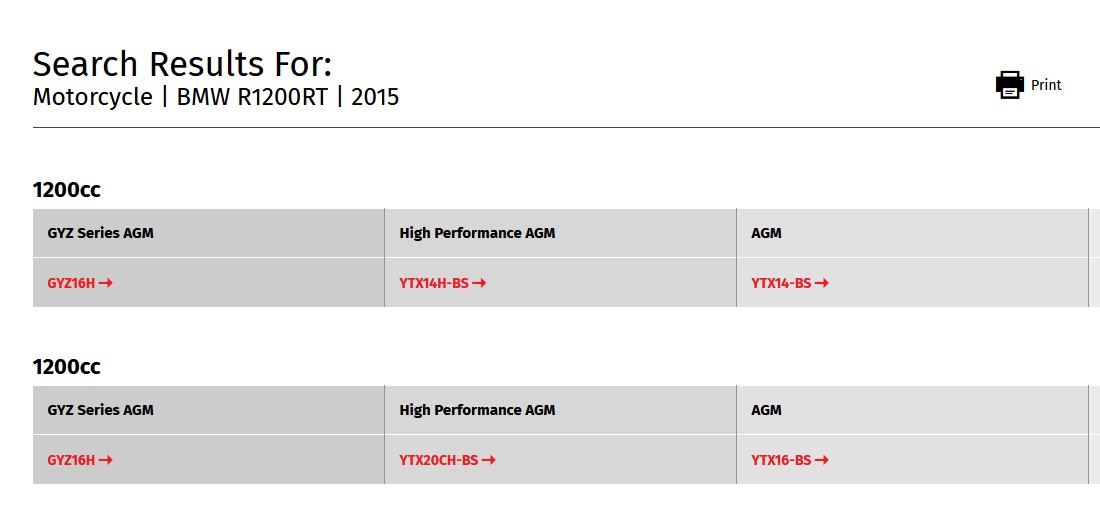

Что бы не плодить новой темы: какой акум ставите на жидкую РТ? ПО мануалу 16А/Ч вроде положено. Моему, похоже понемногу приходит конец.
Всегда покупал себе Yuasa акумы.
По рекомендациям с сайта выкидывает несколько вариантов:
Думаю или YTX20 или YTX16.
Размеры идентичные, вес немного разнится.

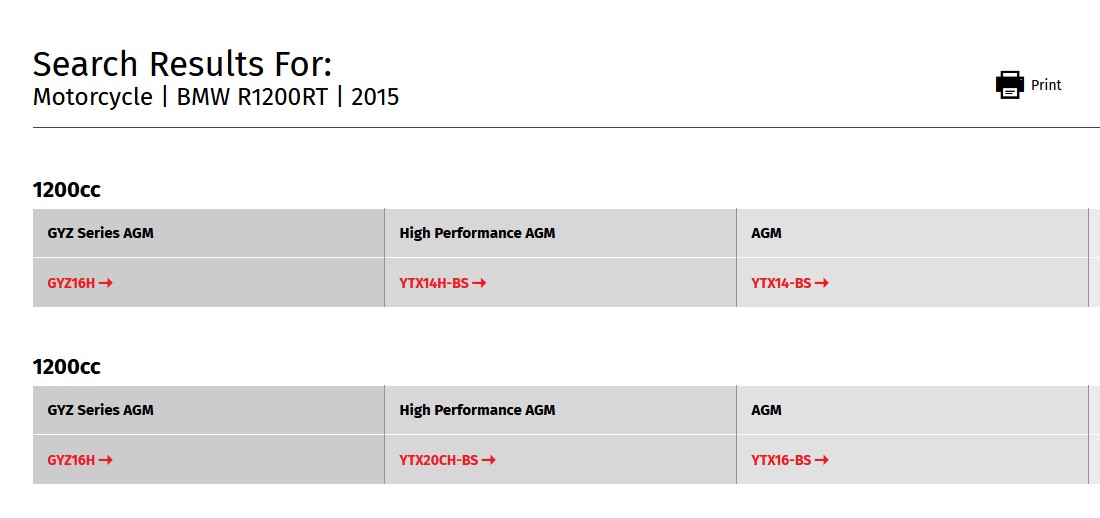

Размеры идентичные, вес неммого разнится.
Я себе ставил Yuasa YTX16-BS, нормально встал, отработал дольше чем родной.
