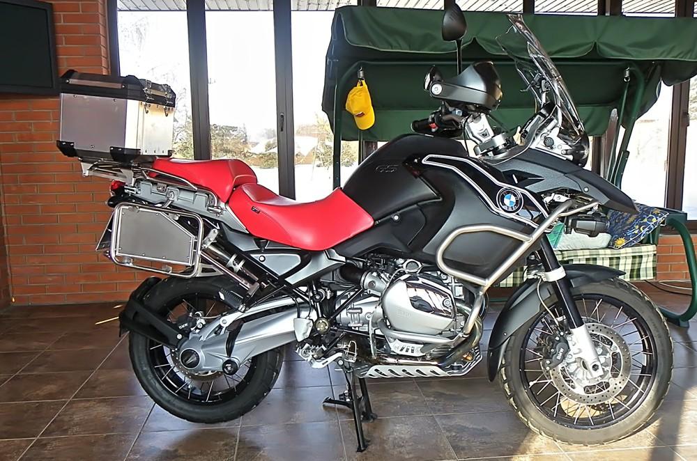

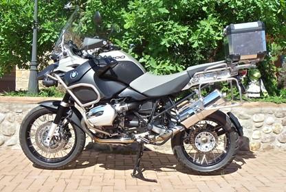

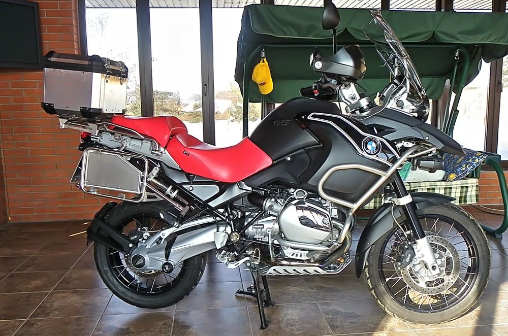

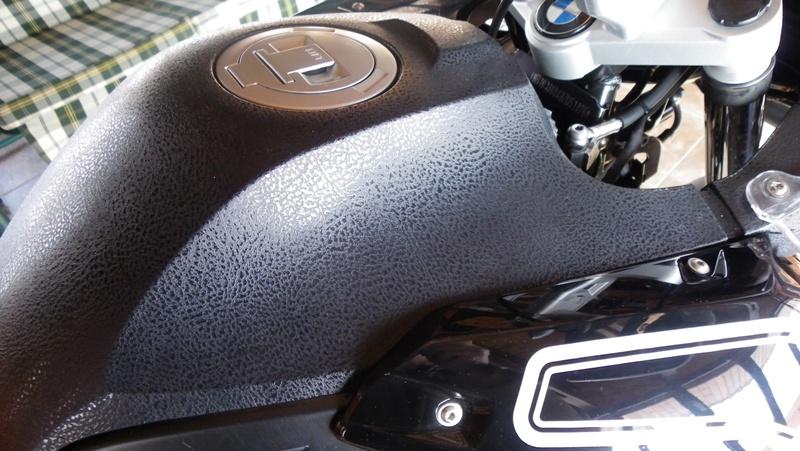

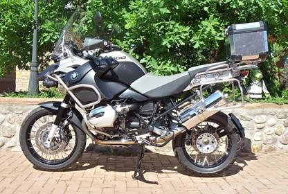

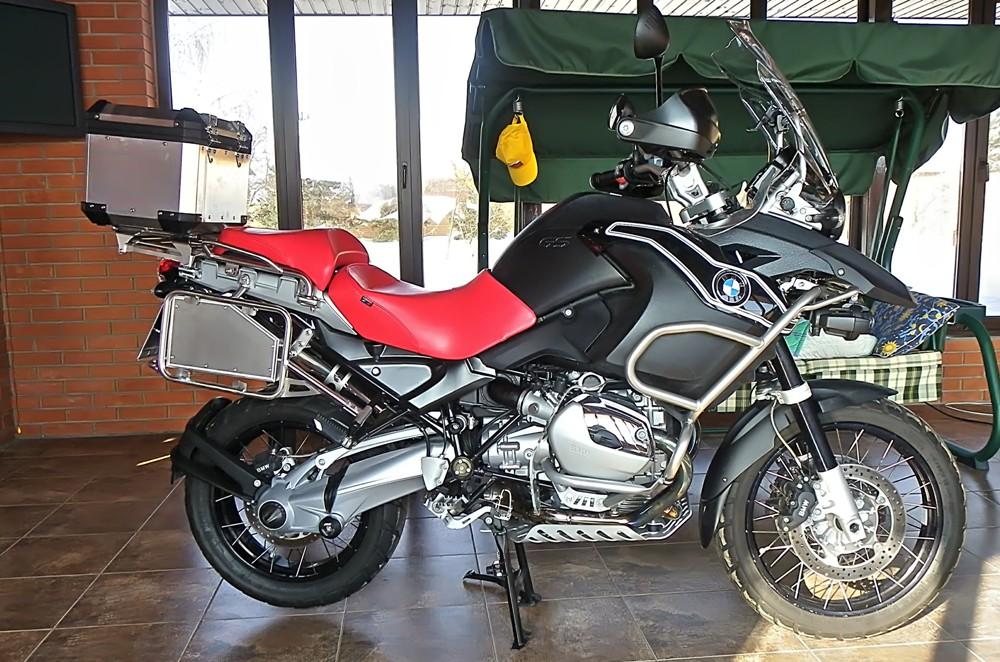

Посмотреть вложение 6411 Вот и я решил похвастаться своим чёрненьким Гусёнышем, вот такой был сначала http://bmwclubmoto.ru/attachment.php?attachmentid=6410&stc=1&d=1331377249, а такой стал сейчас, правда ещё не поставил выпуск Лазер и не успел заменить резину на Данлоп http://bmwclubmoto.ru/attachment.php?attachmentid=6414&stc=1&d=1331379920 http://bmwclubmoto.ru/attachment.php?attachmentid=6412&stc=1&d=1331377432 http://bmwclubmoto.ru/attachment.php?attachmentid=6413&stc=1&d=1331377473

Меня в белое, тебя в черное))). Необычный. Хорошо смотрится. Самое главное. Олег, что за алюминий внутри крепления кофра ?

Сергей, так это и есть инструментальный ящик, только не пластиковый а дюралевый, которые Андрей заказывал и который я слегка модернезировав поставил.

Так недавно совсем обсуждали, пока все думали надо его или не надо Андрей, который engel, заказал себе и за что ему большое спасибо, и мне эти сундучки, вот тут http://dsbikeprotection.com/index.p...rtuemart&Itemid=56&lang=en&vmcchk=1&Itemid=56, правда я свой немного доработал , изначально у него боковая стенка,та которая к колесу, проклёпана, а та которая к кофру сидит просто на герметеке, ну я её то же проклепал, а внутри, что бы не гремело, проклеил шумкой самоклеющейся, при относительно не больших габаритах ящика, влез компрессор, набор для ремонта шин, монтажки, трешётка с головками для снятия переднего и заднего колеса, штатный инструмент и ещё осталось место, все соединения проклеены герметиком, единственное где может попасть вода - это крышка, но это при условии что туда будешь лить под давлением.

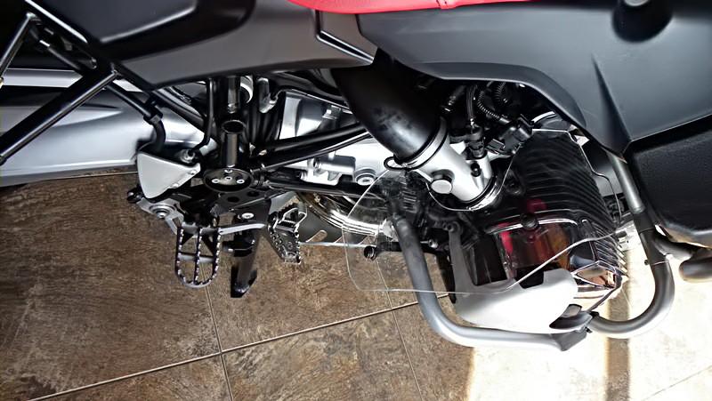

Хорошо получилось! Красиво!

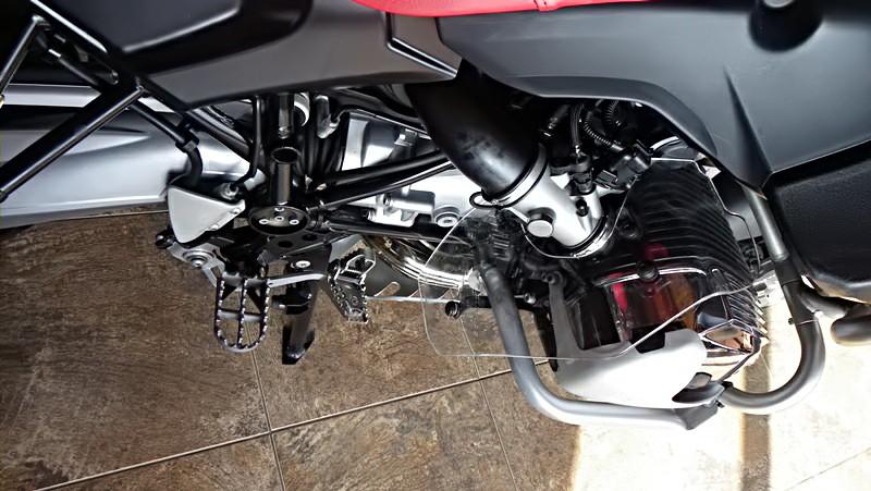

А прозрачную защиту ног от грязи ты только купил или уже ездил с ней? Я себе купил с коляской ездить, думал на лето снять, т.к. народ пугает, мол отрывает щитки не то, что от минимального падения, а даже если по-глубже в поворот заложить, они об асфальт отламываются...
Да нет, эта защита стоит с июля, когда поставил пробовал класть на бок, правда не на асфальт а у себя на газоне, всё осталось на месте, ну а ежели, не дай бог, разложится то может и достанет, но пробовать желания нет
Надо будет попробовать понаклонять, хотя смысла наверно нет. между порожним мотоциклом в статике и груженым в повороте разница огромна, особенно когда в повороте ловишь волну и чиркаешь центральной подставкой. В статике такое не сымитировать. Попробую поездить, там видно будет.

Отламываются об асфальт только после того как горшок сотрёшь до поршня.
