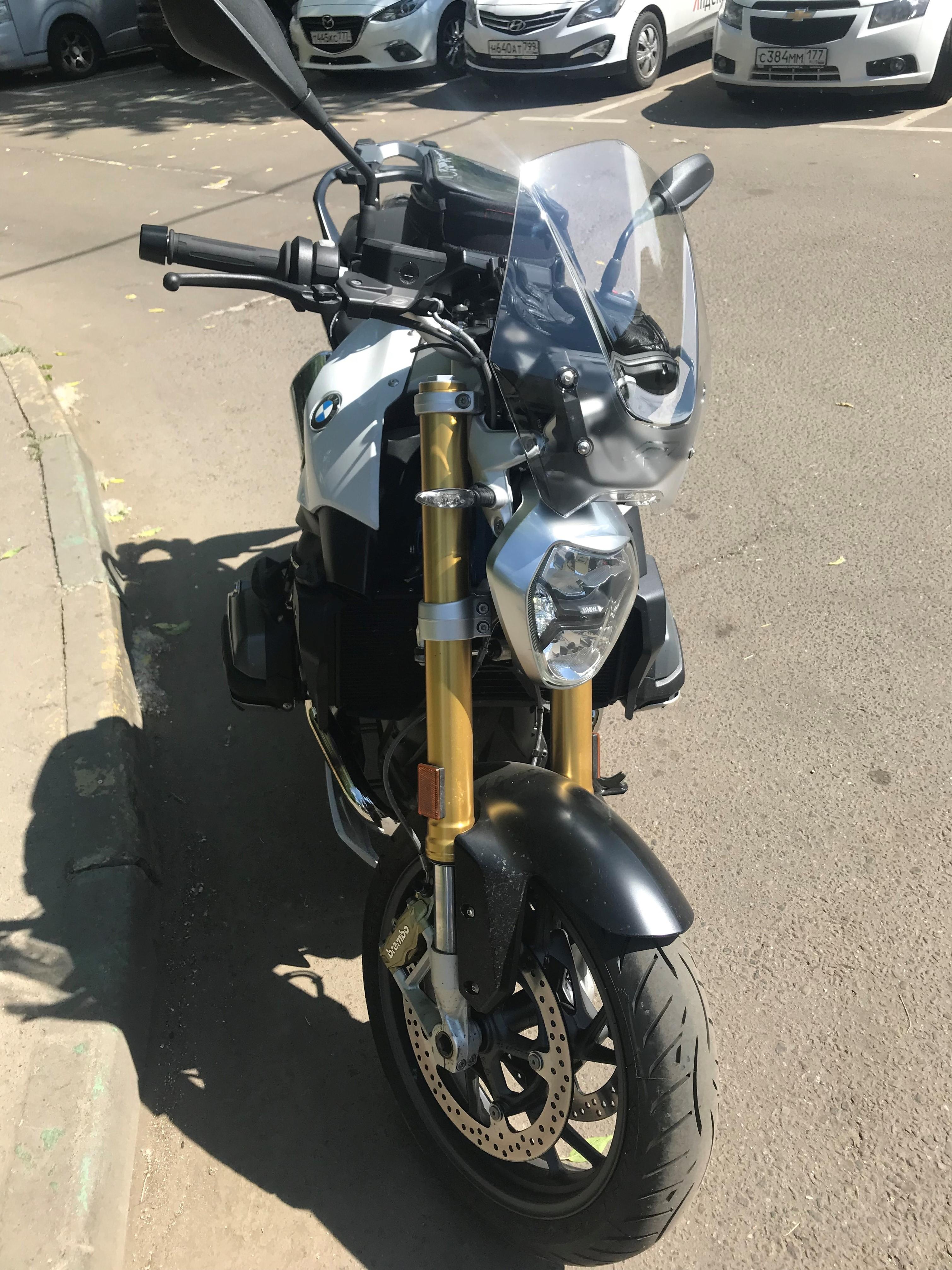

Приезжал на установку ветровика.
Согласование работ, времени приезда, встреча, сама работа всё на отлично.
На попутные вопросы получал полный, расширенный ответ.
Ребята действительно любят то, чем занимаются.
