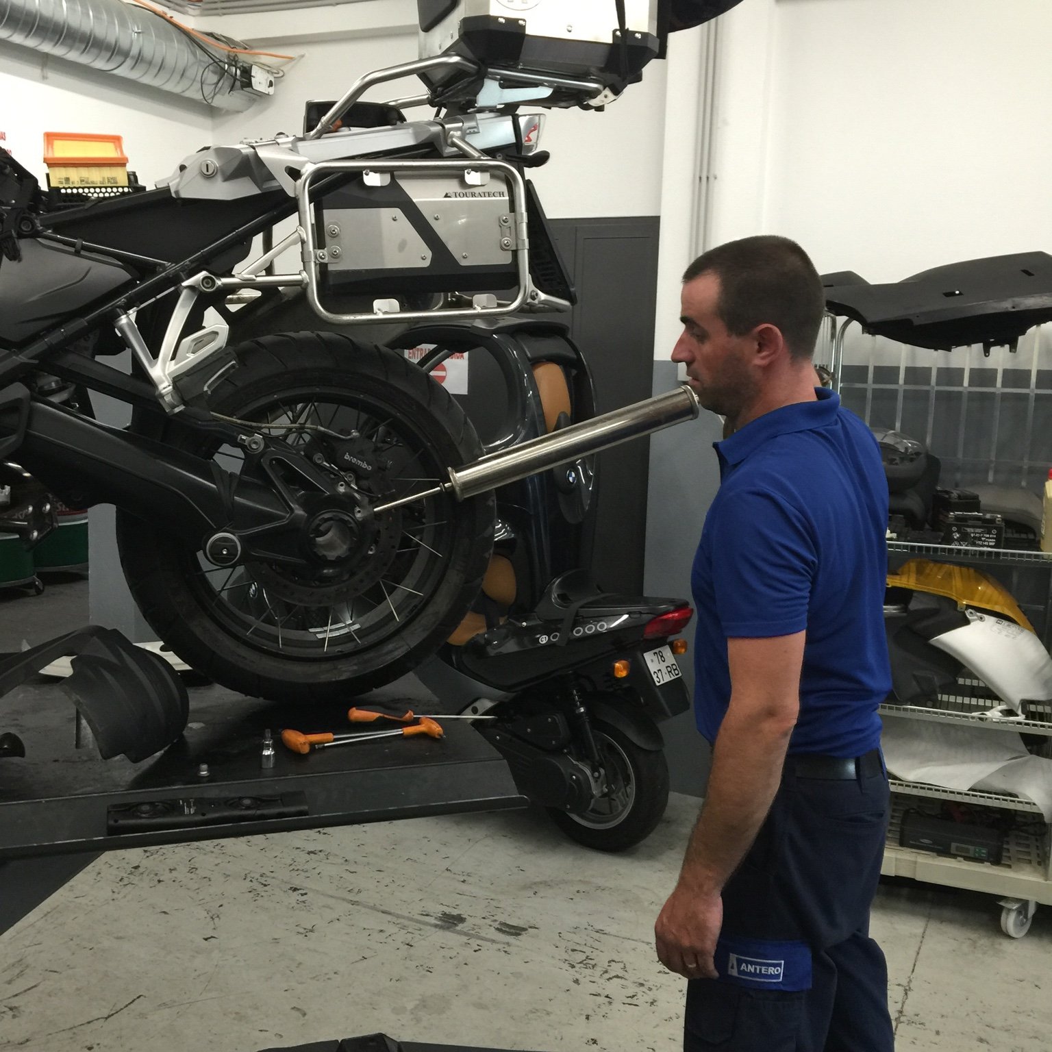

Судя по фоткам продажи мота можно сказать, что Оооочень тщательно лили керхером воду во все щели ...!:)
Совсем нет. Достаточно хорошо покататься по лужам, микротрещина гофры и потом 2 года туда не заглядывать.

Если специально лужи и броды не штурмовать, то можно каждые 20т.
Илюх, там и без луж у меня на воздушнике кофе с молоком всегда было))))
пошел изучать темы форума "замена масла в заднем редукторе R1200GSA"...
поменять там масло как раз на палец написать, главное правильный шприц найти:biggrin::biggrin:

Саш, ну может быть просто пластиковые кольца в гофре подустали и как следствие - было не такое как должно прилегание, вот и всё.
Не совсем понятно, а какие вопросы хочет автор задать продавцу?!
К примеру если хочу купить мот, сильно изучаю форумы (сначала, а не потом))), анализирую отзывы иных владельцев на предмет болячек. Ну и конечно обращаю внимание на это при приобретении. Этот узел не совершенен, и если за ним не следить так и будет. Делов на 20 минут откинуть редуктор, вылить воду, если ездил по воде, просушить, смазать. В Мотокомпани сделали то, что было заявлено наверное в заказе. Выводы автор сделает сам думаю.
Потребительское отношение к технике налицо! В сервисе могли бы и посмотреть, факт. Однако, претензии можно предъявить только в том случае, на мой взгляд, если было бы в заказ-наряде "полная диагностика, диагностика карданных сочленений", или что-то тип того..

В редукторах с системой вентиляции вода, в основном, через сапун попадает. Когда в прошлый раз в сервисе менял в редукторе K1200GT масло, видел, как вернувшемуся из Европы на новом R-Nine-T сливали из редуктора масло с водой. От границы до дома он ехал под сильным дождем (~800 км). В результате в редуктор попала вода. Гофра и сальник были целы. В редукторе K1200GT снаружи нет сапуна, воды в масле не обнаружилось при гораздо большем пробеге.

Вроде хорошо замена масла в редукторе не отсоединяя редуктор и кардан. Слил-залил и поехал.
Ан нет. На старых гусях так не прокатывал. Нужно было рассоединить и уронить редуктор. Вот тут то взору и предстала бы такая картина.
Так прогресс или регресс?
