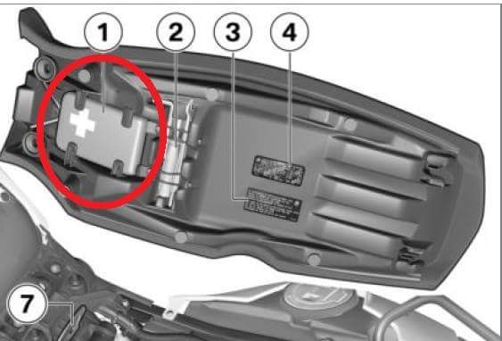

Как правило в мотоциклах с местом довольно сложно.
Вот как минимум-место где должна быть аптечка,у меня пустует,думаю дополнить го kакими то полезными инструментами.Что посоветуете туда укомплектовать?

Да ничего, из того что нужно, там особо не положишь, только ключи какие-нибудь.
Наборы для ремонта шин там плавятся и пересыхают, компрессор или монтажки не влезают, даже аптечка в негодность придёт очень быстро.

Голову особо не морочу,но посколько немцы там сочли нужным покласть пару видов инструмента- почему не дополнить чем то полезным,следуя советам опытных товарищей?
Мотоцикл у меня недавно в пользовании- потихоньку привыкаю.
Деньги/ карточки/ страховка- мне в кармане как то не мешают. Вот для примера ,машине у меня всегда с собой небольшой набор всего понемногу- хотя честно говоря ,практически и не пользовался этим- больше для самоуспокоения.

Тараканы в голове топчутся и не дают покоя- такой я человек.
Мне впрочем почему то кажется меньше в сторону инструмента- а может каких полезных вещей.
Хотя вот впрочем пластик над аккумулятором снять - как минимум ключик лишним не будет никак.
Да и по поводу компрессора- в свете нынешних технологий- нет никакого мини компрессора ,который способен поместиться где нибудь в недрах GS ?
