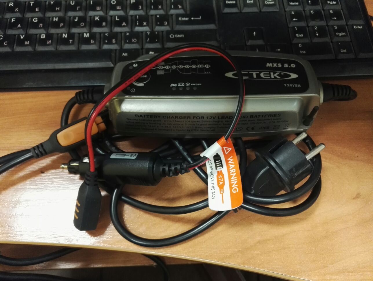

loko
2,613
    553.7 KB · Просмотры: 268
    511.2 KB · Просмотры: 247

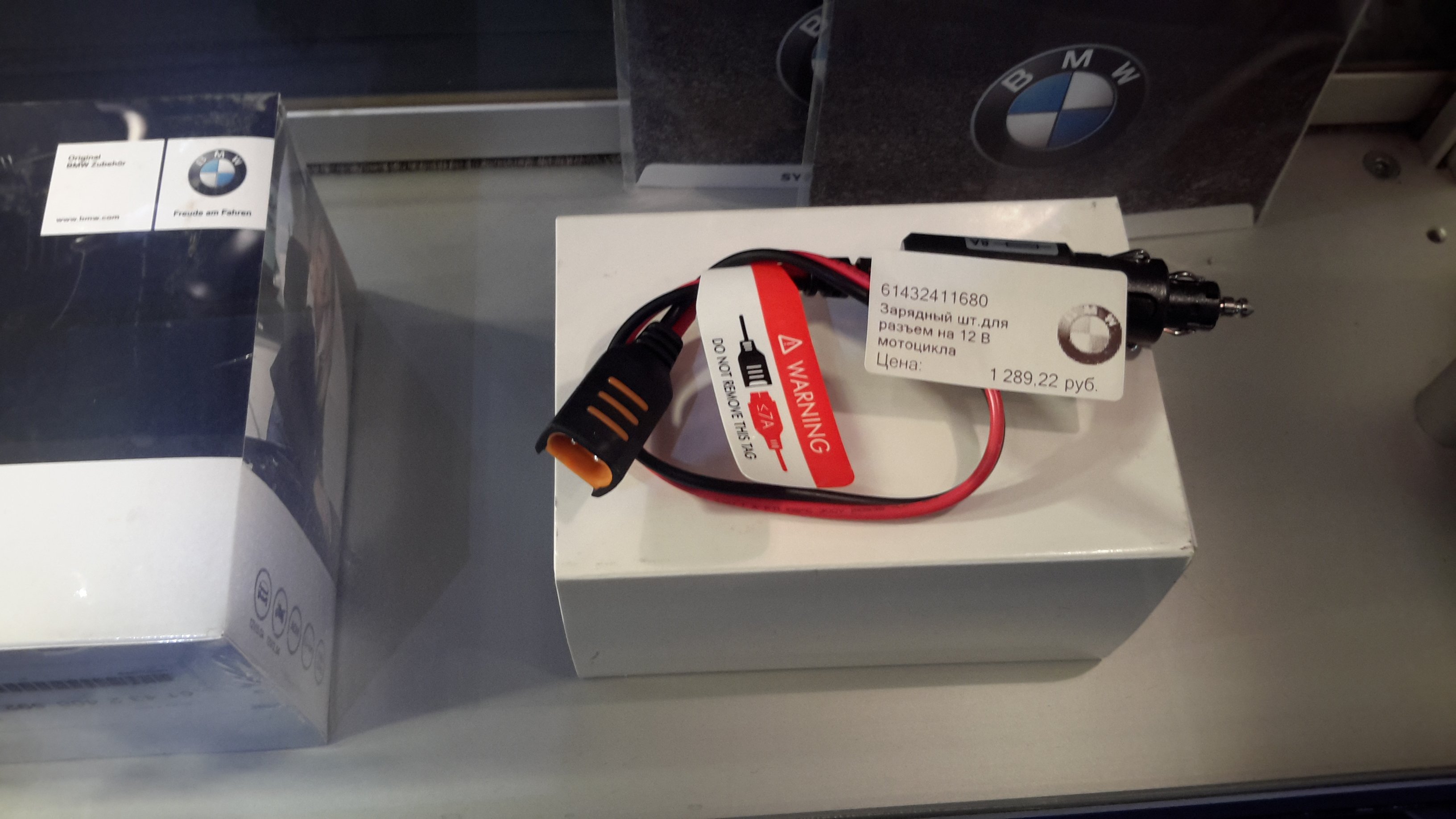

Okella
847
6
Москва-Крым
  1. BMW G 650 Xchallenge
  2. HONDA
Продают в Автодорог на Зорге.
Выглядит точно как СТЕК и даже разъем такой же.
И что-то мне подсказывает, что они врядли меняли аппаратную начинку. Эти же зарядки продает Ямаха под своим брендом. CTEK.jpg
