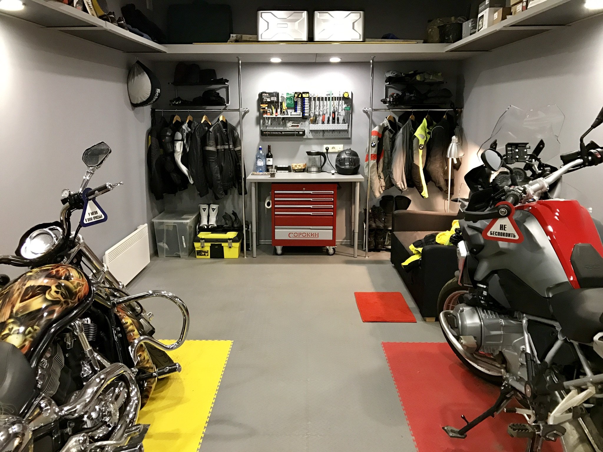

Второй пример: Как нормальный человек, я с апреля по ноябрь к Прадику не подхожу, стоит он в гараже. гараж хороший (не такой, как у мотов, но глушит мобильную сеть ощутимо). В том смысле, что симки VEBASTO CALL и охранки уверенно работают, но постоянно ищут новую "соту". Оказывается - это гасит аккумуляторы (2 по 90 А/ч) очень быстро...В результате - после получения СМС-ки о "низком напряжении" и моим визитом в гараж для заряда прошло много времени (так получилось)... Оба оригинальных аккумулятора GS YUASA (2-х лет от роду:dash2:) осыпались успешно, сначала внутрь себя, а затем - в контейнер утилизации((

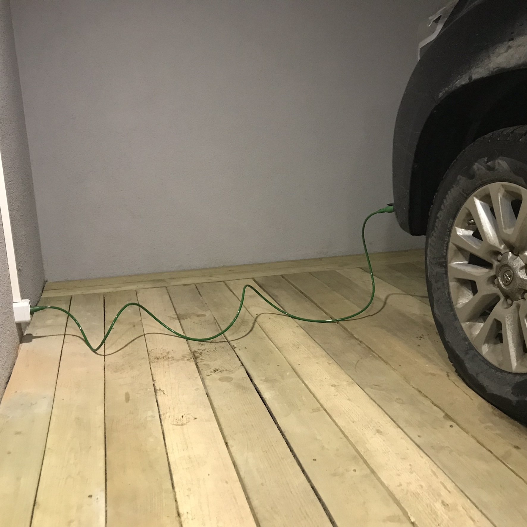

2. Какой же выход? Опасно же оставлять включенные электроприборы!! Специалисты так говорят)) Видимо - надо снимать на лето оба аккумулятора, и уносить домой! Или - ходить каждые несколько дней для подзарядки в гараж, причем - сидеть там, а то - вдруг чего случится!

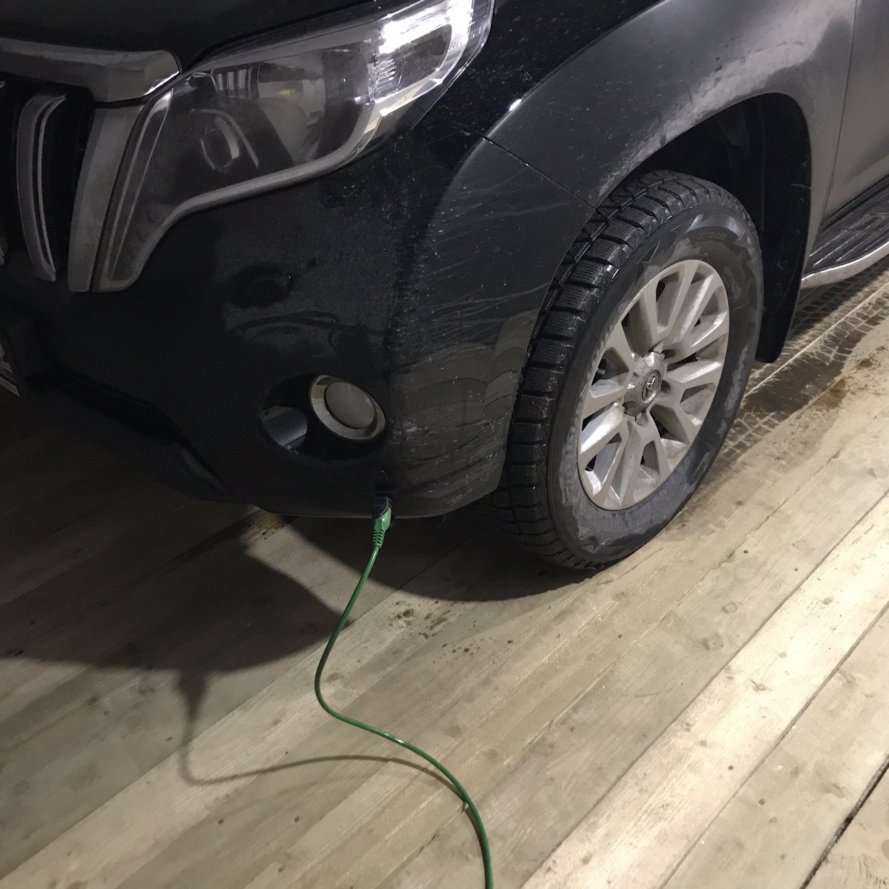

В общем, вспомнил я том, что почти у всех скандинавских (или финских) машин есть внешняя розетка, хоть они и не ТЕСЛЫ)). Норвежская DEFA уже полвека делает подогреватели, и подзаряжающие устройства для аккумуляторов. Последнее очень умное, четыре режима работы, в основном "спит"))
Статистика поломок очень позитивная, о пожарах никто не слыхивал! Кстати - электробатарея "NOBO" в моем мотогараже - тоже нервежская, автоматически поддерживает + 6 градусов всю зиму. А на севере такими вся квартира отапливалась! Страшное дело))
В общем - установил под капот Прадику подзарядное у официалов, порадовался тому, что внешняя розетка стала миниатюрной, как датчик парктроника)).
Теперь надо не забыть купить такое же ХХХшное - для Гуся. Ну и он поделится с Харли (с моей помощью), только переходник придется вывести, это несложно. Кстати - для того, чтобы снять аккум на HD - пол/мота надо разобрать - все через ж.. - это отнюдь не Гусь))
