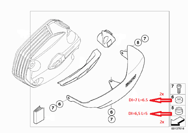

Вот меня некие втулки интересуют в небольшом количестве) Такой детали конечно на моте твоем нет, но возможно втулки найдутся)
вот такие -

Вопрос решил хитрым способом в виде гаек в местах, где не видно) На виду поставил втулки)Striker -Могу только разве демферки резиновые предложить=) На ФР такого небыло=) А на РР у самого в одном комплекте=)

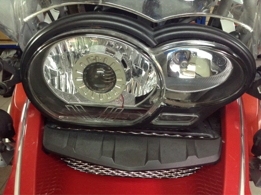

Фара от гуся 1200 есть у кого? Лампа проплавила отражатель, закоптила стекло изнутри и не держится.
У меня подобное случилось в этом сезоне. Лампа Осрам обычная, стояла с прошлого сезона. Достал мотоцикл после зимней спячки, отражатель был нормальный. Проехал 60 км от дочи до дома и обнаружил закопченный и подплавленный отражатель.

Стандартная лампа, она греется прилично. Соскочила пружинка, держащая её.
Сейчас поставил светодиодные лампы, но для них линзы нужны, отражатель не под них родной.
Если хочеш чтобы тебя переехал ослепленный тобой камазист, то можно и дешевый китайский ксенон вкрячить, я за естественный отбор.Как альтернативу, можно линзованный би-ксенон вкорячить. Дешевле, чем фару новую покупать. Или отражатель поищи отдельно.

Не в линзах дело, с светодиодами все на много сложнее. Ставил и с линзой и без, слепит прилично а светотеневой границы нет, нет освещения. Ставить нужно то на что рассчитана оптика. Там даже размер нити и расстояние от цоколя играет огромную роль.
