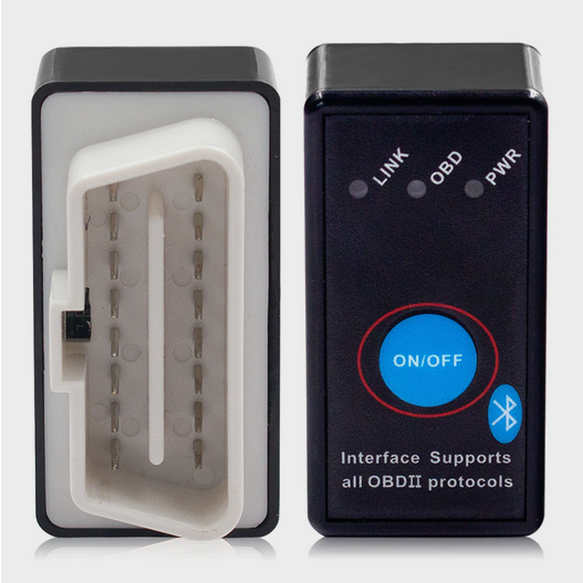

Гусь 2016 года, возможно ли подключиться таким адаптером ?
С гусем 2008 года получалось, с этим мотоциклом не могу. Screenshot 2022-10-13 at 21-09-06 Новейший ELM327 V1.5 PIC18F25K80 чип ELM 327 Blueto.png

Адаптер был бракованный после замены все заработало, ещё и функция прокачки тормозных контуров стала доступна,так что если кто в СПБ обращайтесь
Что именно было браковано не известно? Может физически контакт? У меня просто также самая проблема
