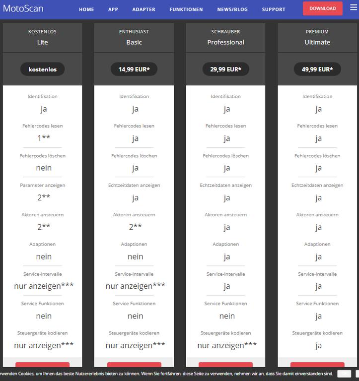

Как выяснилось, Мотоскан позволяет все, если у вас оплаченная версия. Вот таблица 2019-07-27_11-10-21.jpg
Там написано, что только версии от 30 ойро, могут изменять сервисный промежуток. А версия за 50 уже позволяет пользоваться сервисными функциями типа прокачки тормозных контуров и кодированием. Видимо бесплатная версия дает возможность только посмотреть ошибки, но даже стереть их нет возможности.

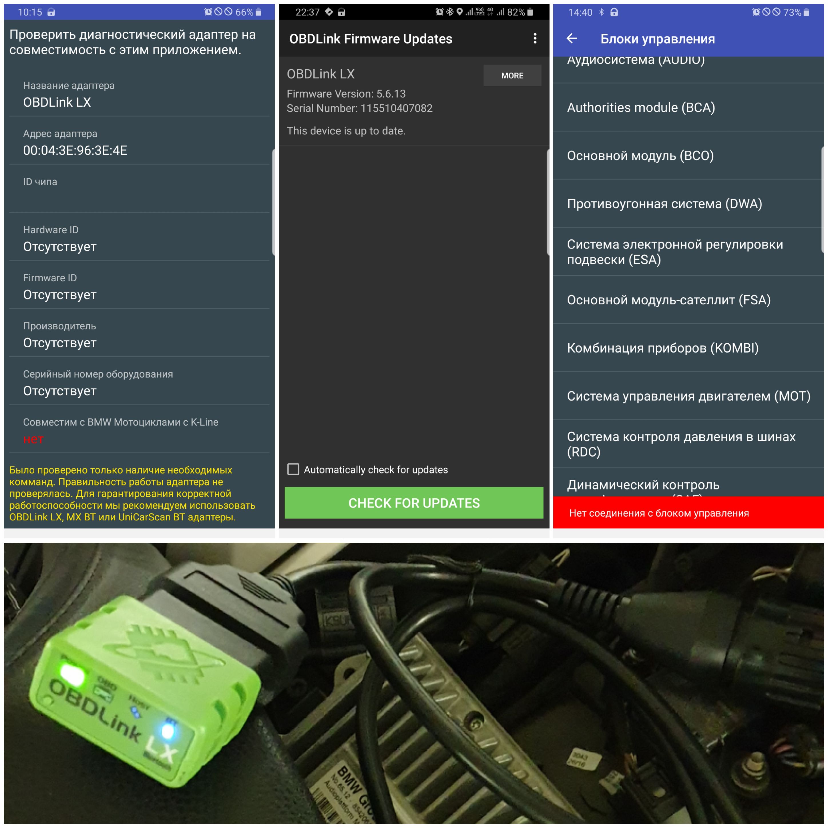

Не могу победить комплект (OBDLink LX, кабель и MotoScan), подключил к Р1200РТ 2016г., на LX обновил прошивку до последней, на MotoScan купил лицензию Pro. Но к модулям мотоцикла не могу подключится. Сделал скрины сообщений. Посоветуйте, куда копать дальше?

Проверь кабель.Иногда бывают проблемы с ним.Потому что в остальном у тебя все ок.
И прога и OBDLink LX хорошие.У меня была проблема тоже такая,вопрос был с кабелем.Поменял его и все пошло.
