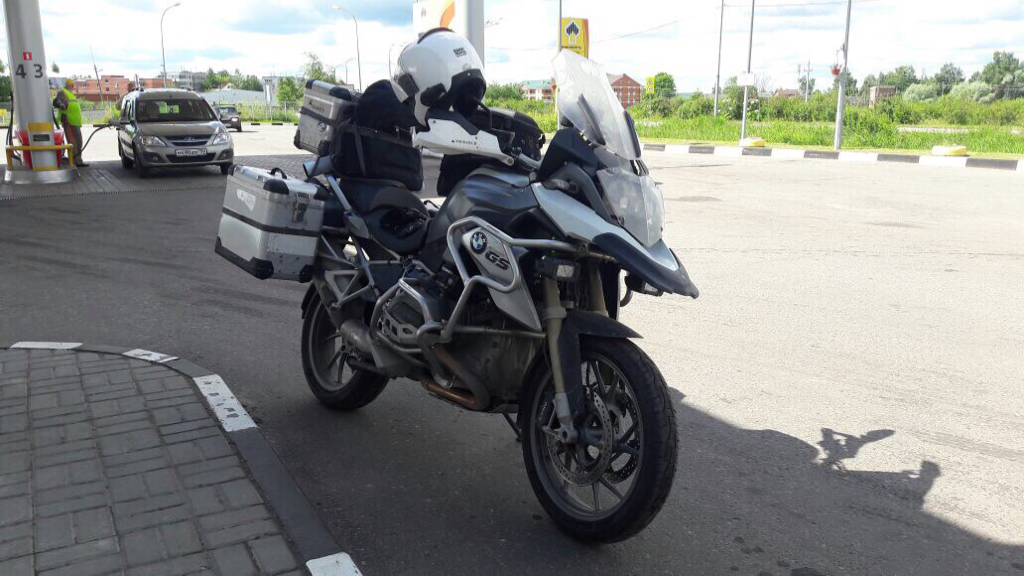

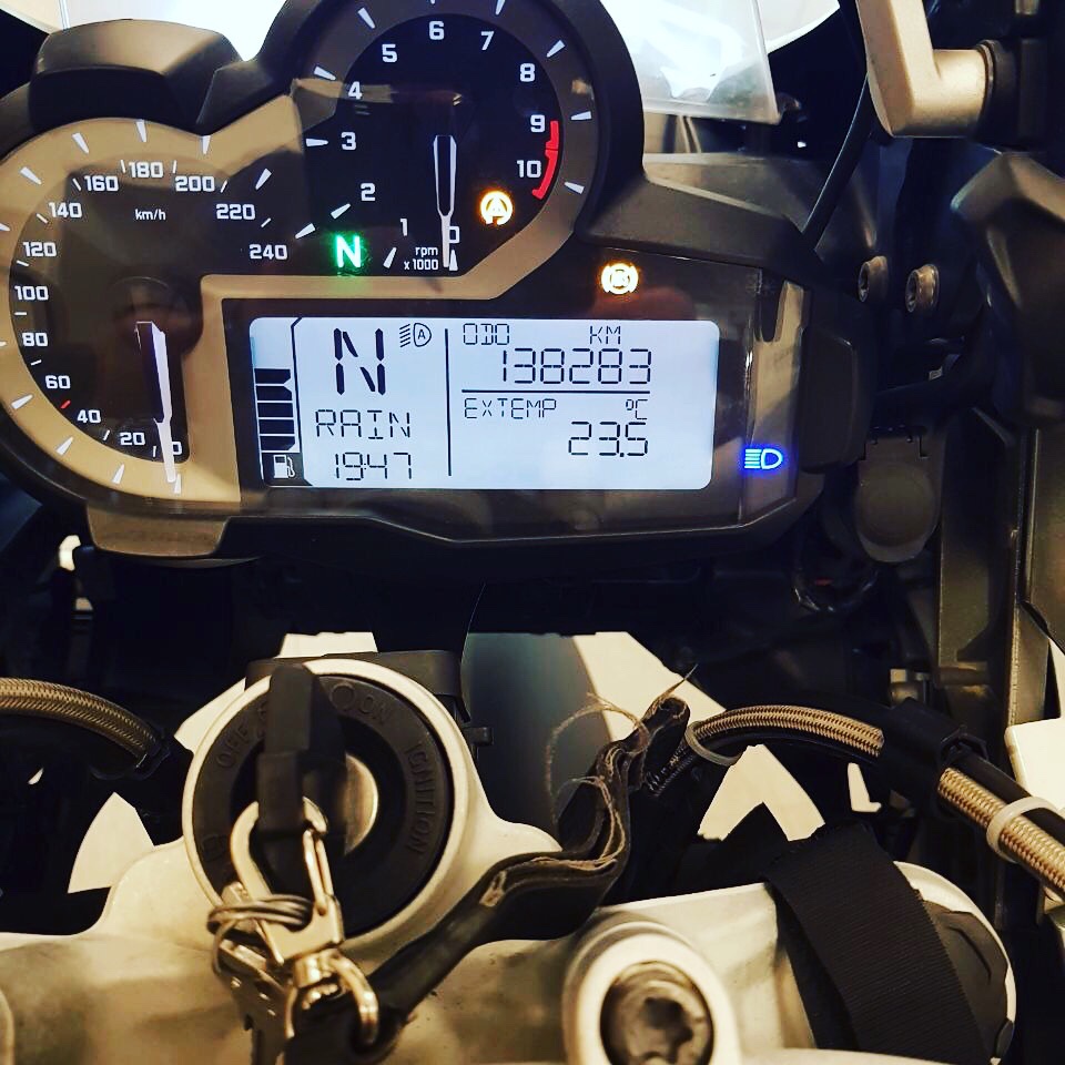

Сегодня общались с приятелем. Гусь 13 года , поговорили. Обсудили. Катается не вынимая мот из междугорья.
За весь период были заменены:
редуктор и кардан на 60000 км,
Передняя шаровая
На подходе сцепление , подшипники колес.
Сейчас думает поменять на RT.
Так что гусь водяной живуч.

говорит что не меняли, но на подходе уже.
70 я охотно верю при эксплуатации по асфальту но 138+"не вынимая мот из междугорья" - врядли. у меня на 30 померло. у товарища на 50+.
138 это перебор.
как вилка?
А мотор как себя чувствует?
мот в москве? очень интересно было бы на него глянуть.

Мот в области, человек много путешествует, еще есть скутер, говорит если бы не скутер было бы еще больше пробега.
[20:30, 12.8.2017]*Михаил Икша:*На подходе сцепление поковыряли ручкучку сцепления вылечили.
[20:32, 12.8.2017]*Михаил Икша:*Кардан 1 раз на 60 тыс
[20:33, 12.8.2017]*Михаил Икша:*Редуктор с карданом
[20:35, 12.8.2017]*Михаил Икша:*Резину зад менял 4 раза перед 3
[20:39, 12.8.2017]*Михаил Икша:*На подходе подшипники колёс. При повероте гудят
[20:40, 12.8.2017]*Михаил Икша:*Менял шаровую впередней вилки
[20:43, 12.8.2017]*Михаил Икша:*Менял ось в передней вилке
[16:33, 12.8.2017] Михаил Икша: Я ещё на скуттере езжу мот отдыхает.
[16:33, 12.8.2017]*Михаил Икша:*А то бы пробеги дикие были
[18:11, 12.8.2017]*vifer:*А что меняли? По двигателю
[18:20, 12.8.2017]*Михаил Икша:*Ничего
[18:21, 12.8.2017]*Михаил Икша:*Масло раз в 5000
