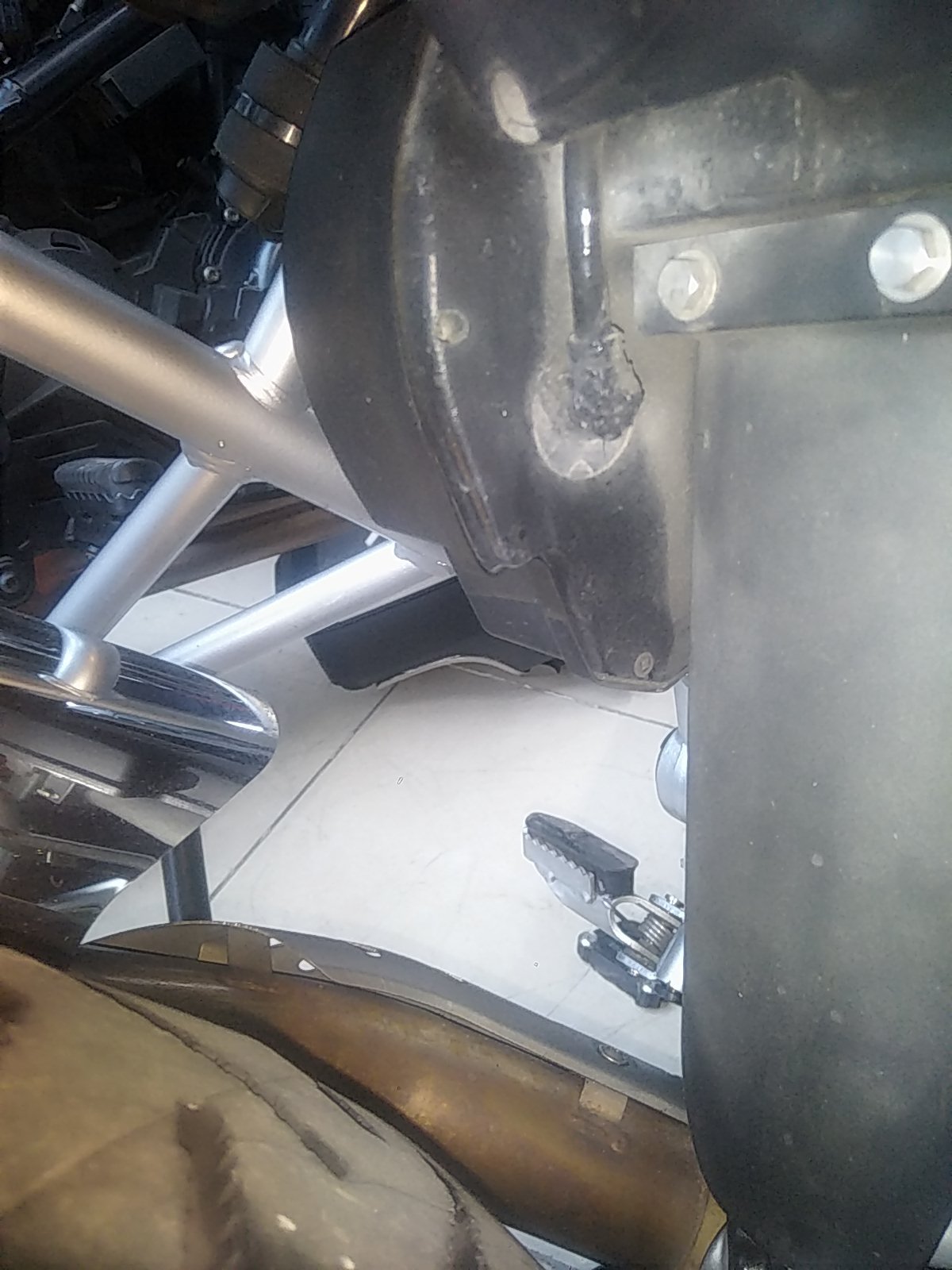

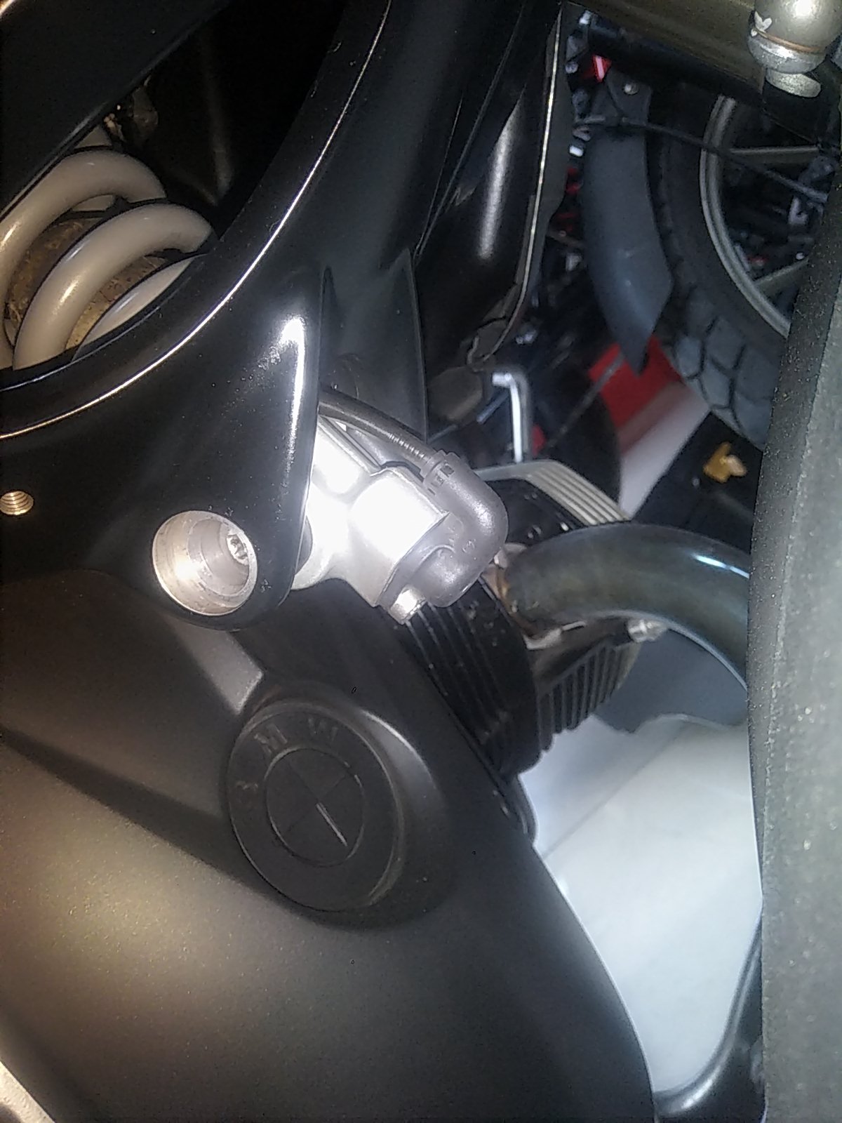

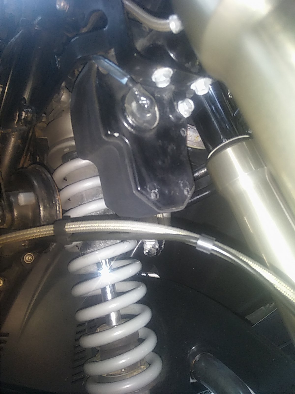

Ну у меня возникли при осмотре другие вопросы. В салоне смотрел мотоциклы 04-09 года. Как определить какой АБС стоит визуально? В мотоциклах на спицах и дисках никаких других отличий не нашел. Сиденья одинаковые,посадка тоже. Дуг на спицованных нет,были на обычных. Какой признак адвенчура есть чтобы понять что это он,а не колеса поменяли? И ещё на переднем аморте у всех была Гребёнка на аморте переднем для регулировки жёсткости. А на одном был датчик на аморте и такие вот блоки(см фото) кнопку регулировки не нашел. Что это за система? На сколько она полезна?

Ну у меня возникли при осмотре другие вопросы. В салоне смотрел мотоциклы 04-09 года. Как определить какой АБС стоит визуально? В мотоциклах на спицах и дисках никаких других отличий не нашел. Сиденья одинаковые,посадка тоже. Дуг на спицованных нет,были на обычных. Какой признак адвенчура есть чтобы понять что это он,а не колеса поменяли? И ещё на переднем аморте у всех была Гребёнка на аморте переднем для регулировки жёсткости. А на одном был датчик на аморте и такие вот блоки(см фото) кнопку регулировки не нашел. Что это за система? На сколько она полезна? Посмотреть вложение 106876
Понимаю конечно что санкции и Гугл вражеская контора, но все же BMW R 1200 GS (+ Adventure): обзор и история модели Оригинальная ссылка: https://bmwwiki.ru/models/bmw-r1200gs.html
Переходной год по АБС 2007(пишут что с 08.2006 но сдается что неправда). Моты 06-07 года по вину смотреть что б понять какой .
Подвески или с ручной регулировкой(спереди Гребёнка сзади крутила) или с электронной и кнопкой на левом пульте (проволочки + блоки).
У алвенчера бак 33л, он как бы по другому выглядит(и обязательно дуги+спицы)

Визуальные отличия то есть ,как должен выглядеть правильный АБС? Читал что ставят нового образца ,меняют редуктор,и ещё что-то. Наверняка же видно
