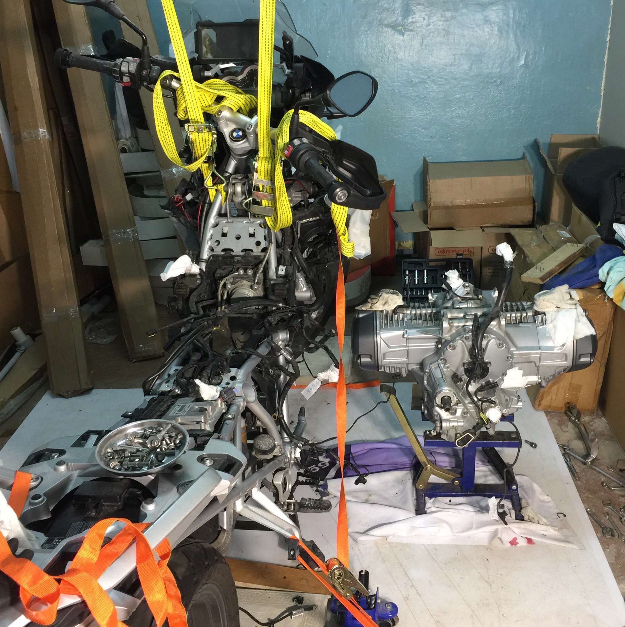

Далее по мануалу - снять коробку, а перед этим отцепить сцепление.....
Вопрос - чем можно заменить штифт для коленвала??? Может кто сможет отдолжить на неделю? Ибо ждать его под заказ - 30 дней ;(((( понял что перестал любить БМВ;(

я пока так и не понял накуя располовинили мот, но разобрали красиво, местным сервисантам всяко рекомендую посмотреть и поучиться, что мот разобран чистым, шланги закрыты и тп. успехов в ремонте!

Ну что, двигатель снят)
Ну просто респект, как аккуратно. Верю, что получится.

не понял какой штифт?
фиксатор коленвала.
мот располовинен это пол-дела) для того, чтобы добраться до генератора, надо располовинить двиг.... снять сцепу и коробку =)

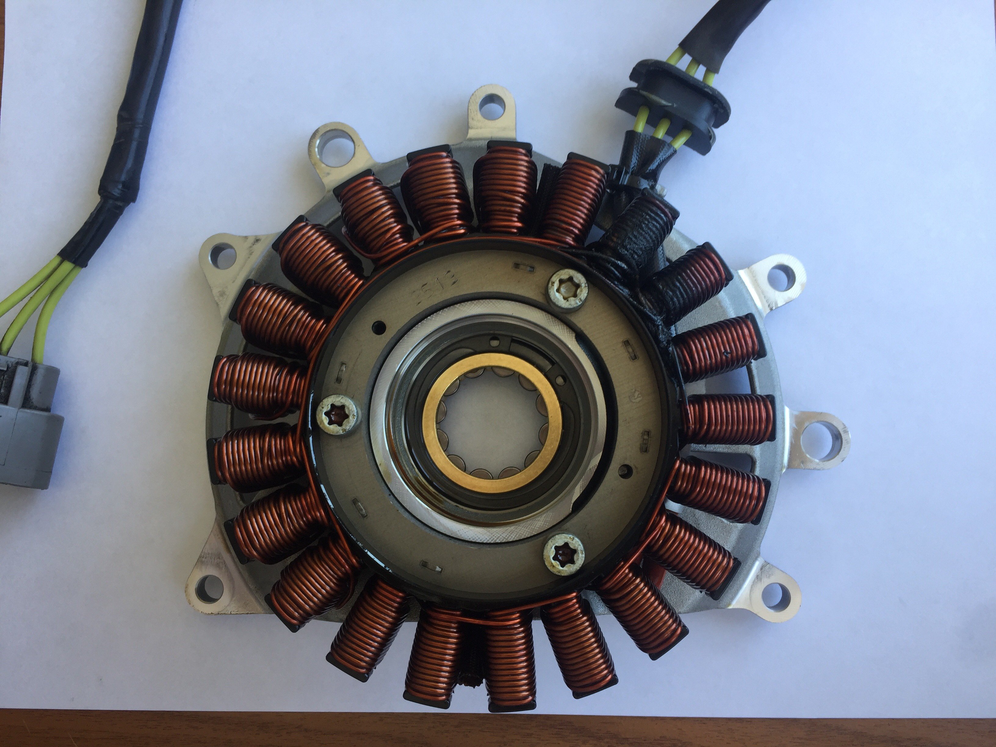

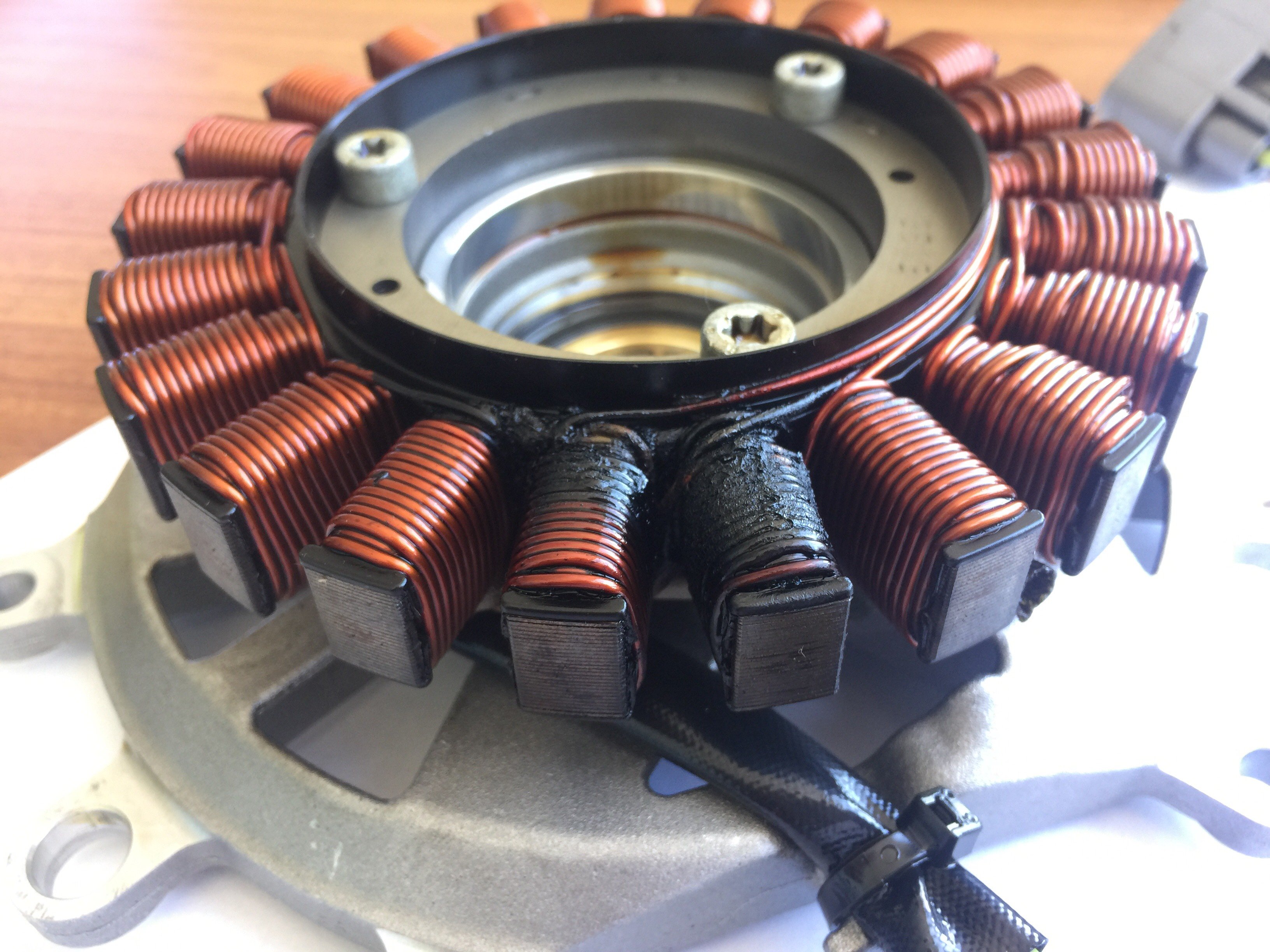

Двигатель вскрыт, резюмирую:
две катушки на статоре горелые...
Ищу новый статор генератора.

Я бы не стал перематывать, а поставил или новый или бу. Имел счастье три раза перематывать за неделю один и тот же. На Варадере. Правда не в этой фирме. Но с таким количеством работы по замене лучше не рисковать перемоткой.
После перемотки пробег больше 20 т.км
